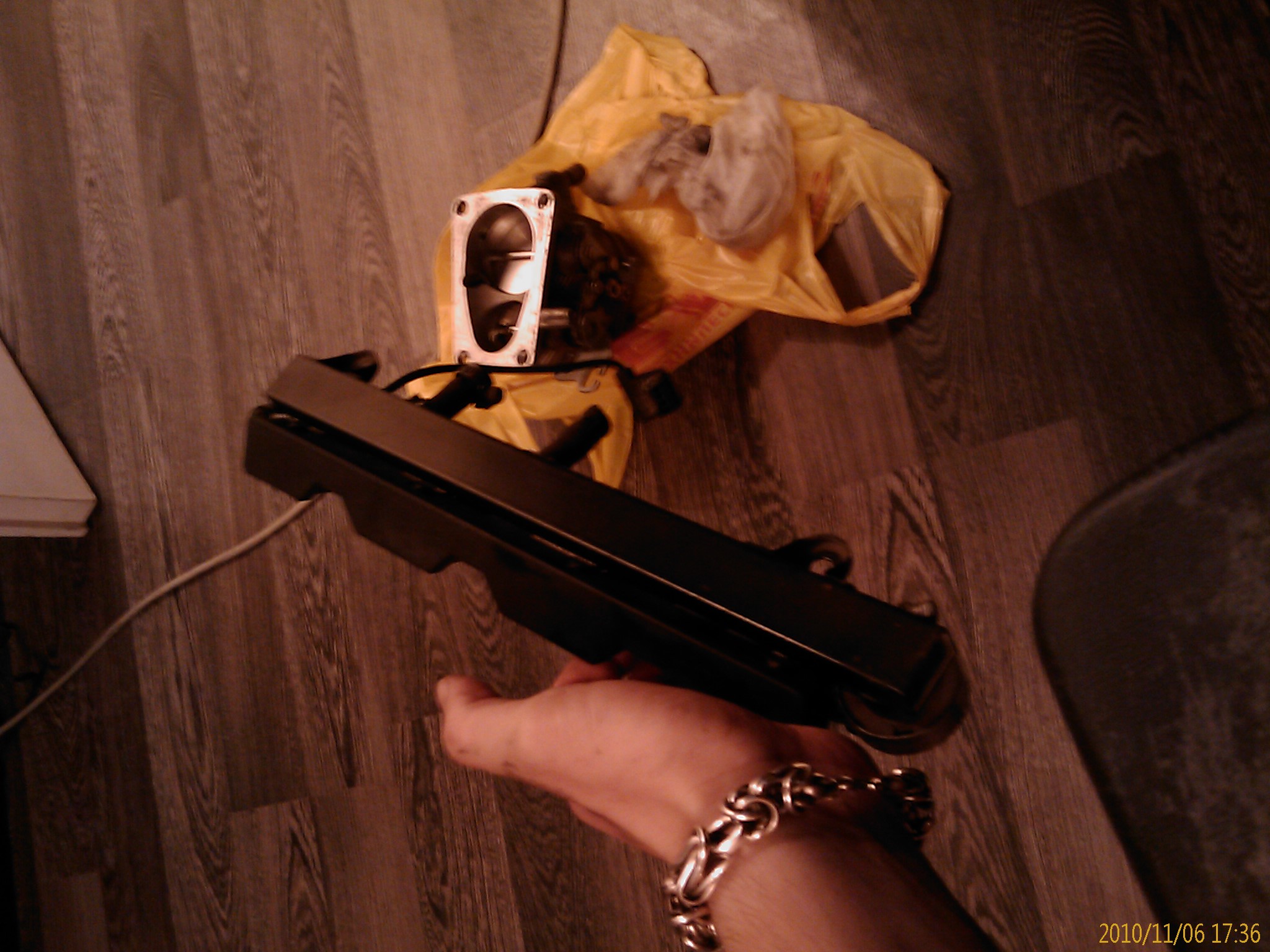

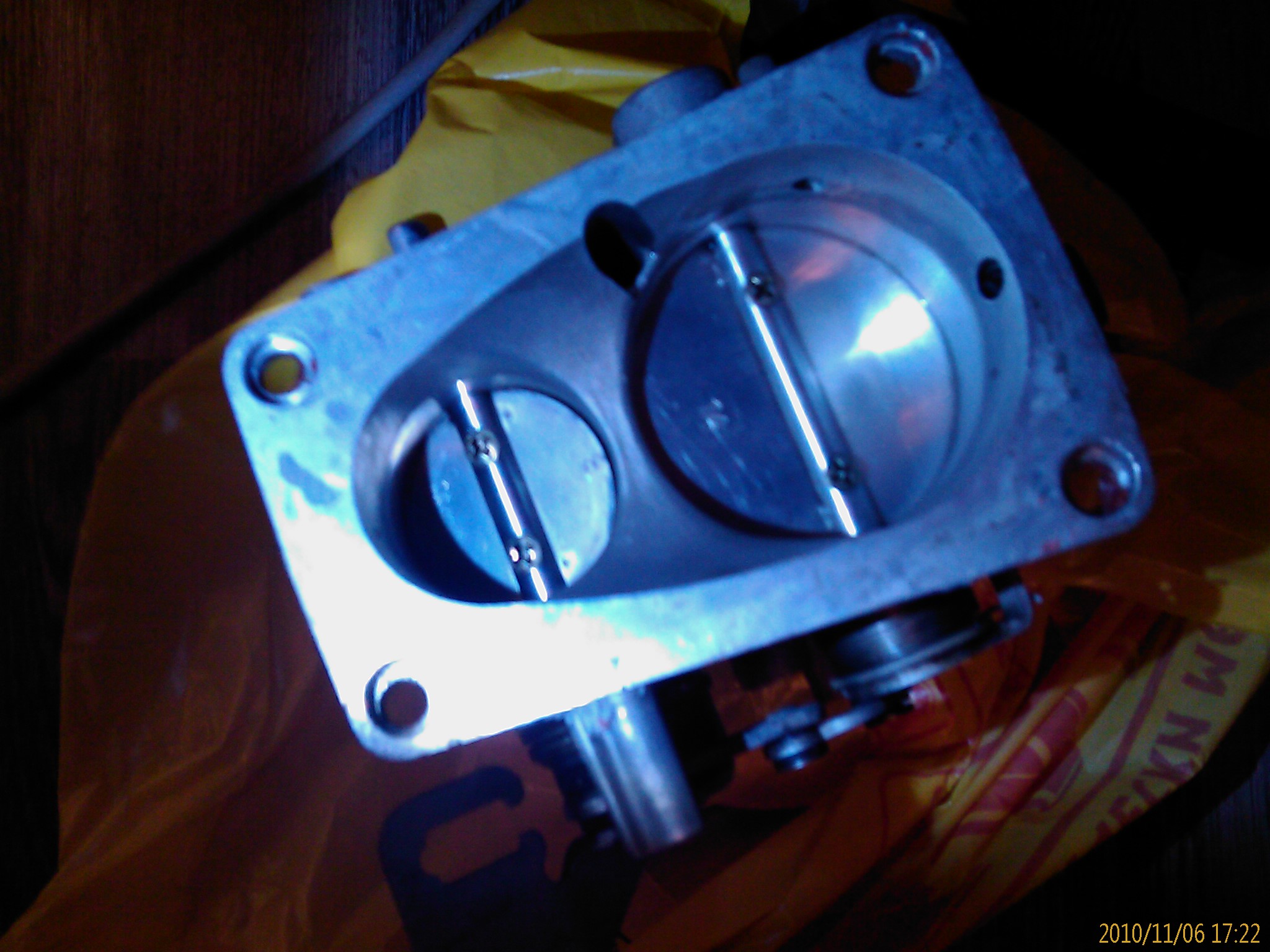

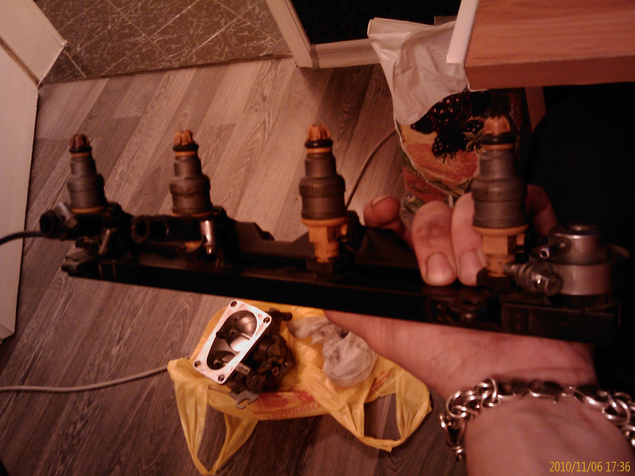

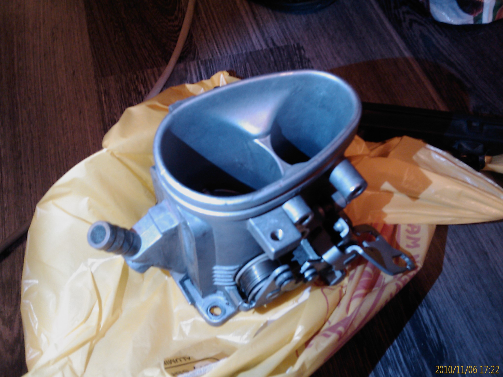

днес щях да сменям тпс-а и добре че не съм.... първо реших да измеря тоя другия тпс кви данни показва с моя мултицет и се оакза че показва абсолютно същите стойности като моя.... което ме навежда на мисълта че мяо си е здрав.... след преглед на дросела се останови че това болче за ниските обороти е въртяно... съответно го повъртяхме и ние
докараха се ниските
трябва само да го тествам на студен двигател дали ще държи обороти....
след това последва пълно разглабяне на всмукателния колектор и обстойно почистване на частите, дюзите ... абе всичко....
ето малко чисти части....
няма да ви кажа на какво приличаха преди процедурата....
утре повече снимки на самия всмукател след боята
