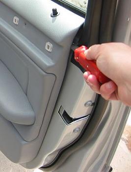

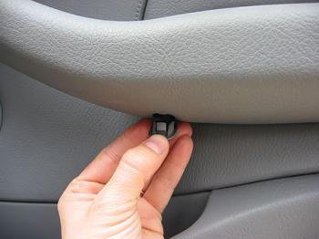

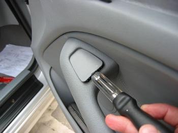

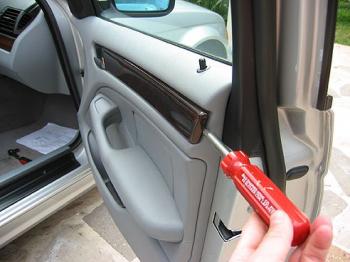

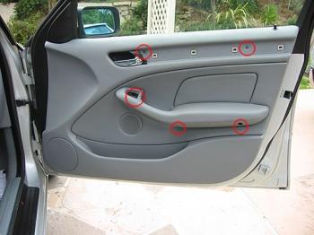

nikolaymitov написа:Здравейте!Вчера опитах да сваля кората на предна дясна врата на Е46,седан,но не успях.Отвих двата винта под лайстната и трите под дръжката на вратата.Започнах да я откачам от щипките,но не успях.Имам чувството,че още нещо държи кората някъде по средата и не ще да се откачи.Има ли нещо друго или си трябва напъване???
Изображение, Изображение, Изображение, Изображение, Изображение,
На първата снимка са обозначени винтовете. Другото е на щипки

Благодаря!Не бях развил съвсем до края средния винт на дръжката и в това бе проблема.Вече всичко е точно. :lol:
