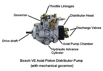

Ето го този клапан
http://picbg.net/img.php?file=288c8a57704b8b04.jpg
http://picbg.net/img.php?file=5403c67112d6c551.jpg
А и номерчето на клапата е 0281002646, В Турция го има на цена 114 евро
. А в Германия е 206 евра
