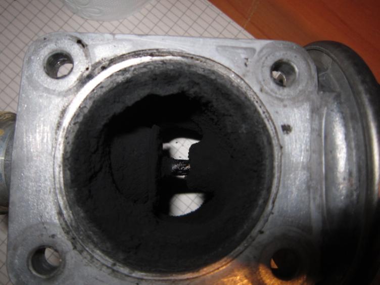

За количеството на отработените газове, които минават през EGR може да съди от разликата между зададената и фактическа стойност на въздушната маса. За това когато тази разлика стане голяма се записва грешка за проблем с рециркулацията на отработените газове. С регулировката, която правиш променяш зададената стойност за количеството на въздуха, в случая си я увеличил и от там си увеличил количеството на газовете през EGR.
Ето пример за двигател с изключен EGR:
Здравейте, искам да попитам този AGR(EGR) клапан след като е изолиран има ли смисъл да се чисти?
Има защото може да изглежда така:
а входа на смукателният колектор така- изкарах около една водна чаша сажди, само от тези места:
