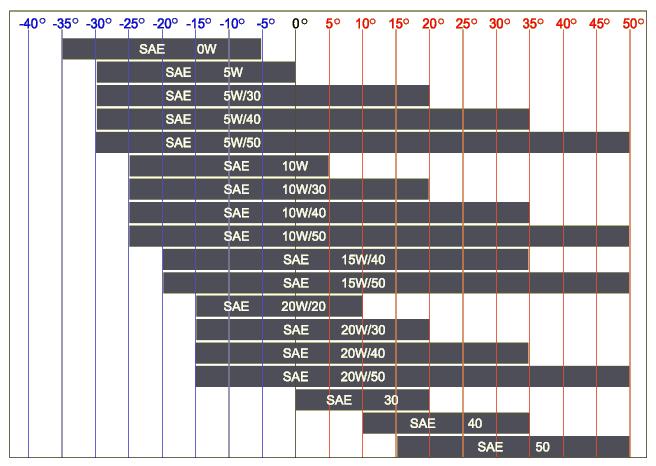

stenli_bmv написа:Колега слагай CASTROL MAGNATEC 5W30 A3/B4 или други синтетични масла отговарящи за BMW Longlife-01
Изключително неподходящо масло. Съчетанието на масло ...W30 и думата Longlife, заради, която някои колеги сменят, по препоръка на някой си, маслото на 27-30000км, води до компресия 9бара, на двигатели малко над 120 000км- виждал съм го на живо.

Без да съм чел форума и влизал дори и питал някой знам че масло се сменя на 9 500 км. за 10/40...
13 500 км. за 5/40 и 17 500 км. за 5/30 заедно с всички филтри.
25 000 км. инспекция излизаща на таблото си ги знам за смяна накладки - може би и някой носач :cry: из варненските пътища/ и оглед на всичко дали е в изправност!

Колеги, от къде произлиза масовото мнение, че м54 и 10в40 не е добра комбинация? (въпроса ми е сериозен, а не заяждане)
