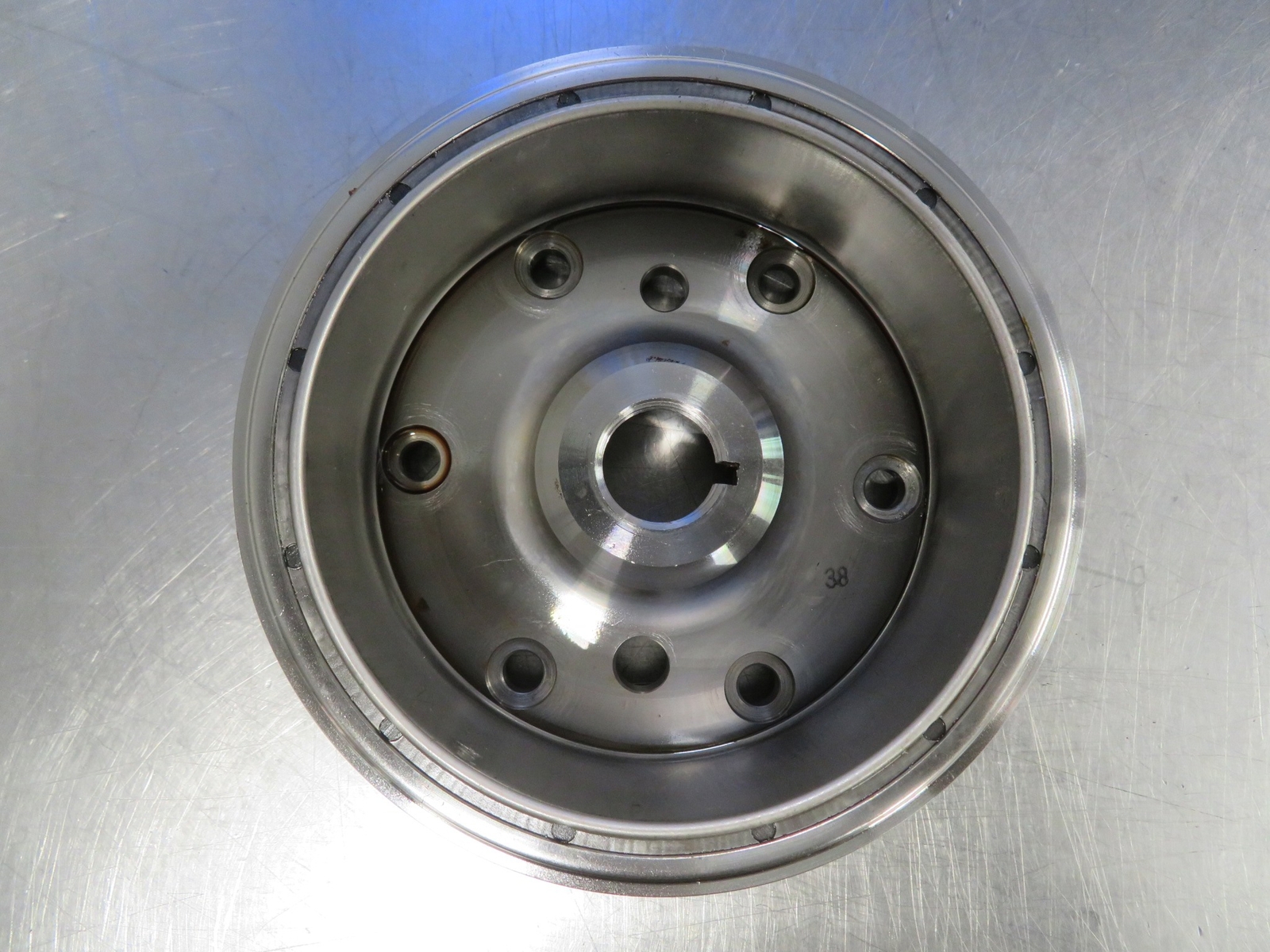

Поправи ме, ако греша, при шунтовите РР, излишният ток отива на корпус, а това е топлина. Подобрение и по-дълъг живот на системата идва с промяната на РР, серийните, тези които си споменал. Колега е свалил от 115 на 95 градуса, температурата на корпуса, където е монтиран генератора.
За камбаната, явно от БМВ са имали за цел, по-добра циркулания (завихряне) около статора. Голям брой, изгорели статори, при F серията, регистрират GS-ите.. Пресечена местност, обороти, ниска скорост на движение, така си го обяснявам. А мод-а, който някои са правили, черпят масло от магистралата и впръскват в центъра на статора.
снимка от ADVRider
Новият модел камбана
и старият
Какво ти е мнението, при тази компановка, имам предвид мотоциклетите като цяло, е ли по-добре да има повече включени консуматори ?!

Според мен, отворите по тази камбана са по-скоро за олекотяване. Не мисля, че имат друга функция..., но може и да греша. Ако впръсквам масло в точката, която се вижда на снимката, то маслото ще отива точно в 'челото' на шийката на вала! Какво ще постигнат, не ми е ясно
... За температурата съм скептичен, честно казано! Така или иначе голяма част от общата температура на двигателя се определя от температурата на водата и на маслото в него. Поне докато карах Пегасо-то, което е със същия двигател на Ротакс, двигателя си беше доста хладен. В движение не вдигаше повече от 65'С. Предполагам, че и БМВ-то е било така. Имах приятел с такова, туин-спарк, и следях темата в адвенчър-форума, но от 2-3 години спрях...
Относно товара, то и аз мисля, че е по-добре всичката енергия да се ползва за нещо (но без да се прекалява, за да може и да зарежда), отколкото да се шунтира на късо към маса. Така или иначе е произведена от генератора... Малко е 'триково', кое е по-малката злина! Първото нещо, което правя на нов за мен мотор е да му сложа волтметър, за да следя какво става с ел.системата. Мисля, че е много полезно и поне ни дава достатъчно време за реакция, ако нещо започне да се случва, защото нещата не стават изведнъж. Първо започва да не прави волтовете на празен ход, след това при включени повече консуматори, а след това и на обороти и т.н. Това са поне 1000км, примерно...
