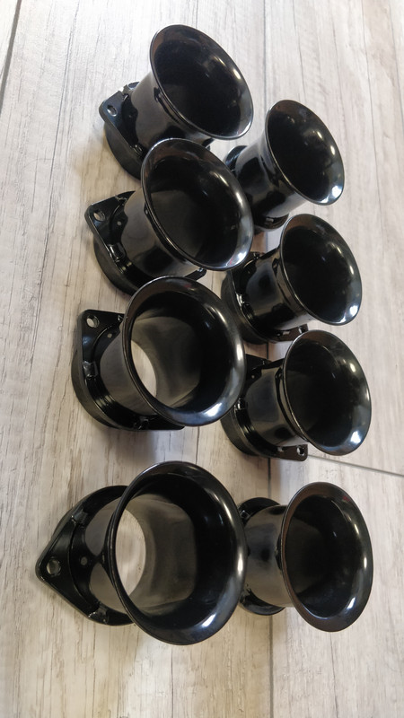

Covid измишльотината забави нещата сериозно (най-вече заради презокеанските доставки), но ето малко снимков материал на което предстои
Е85 съвместими дюзи и помпа. Само ще трябва и съвместим мап
Последна промяна In_Memoriam на 30 Апр 2021, 19:28, променена общо 1 път

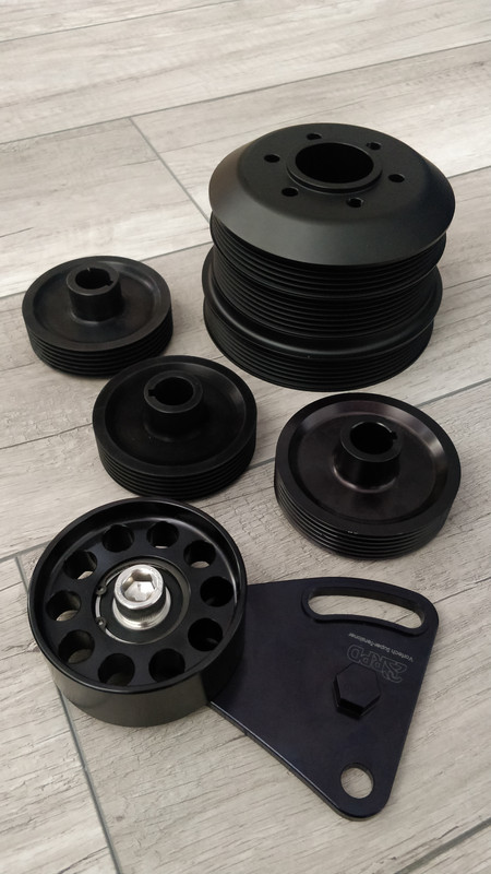

Лек ъпдейт все още на бензин, на 0.6 бара. Има още малко да се бута cam timing-а и да поработя над смяната, че нещо съм отвикнал да карам за време
Етанолът ще остане за догодина, заедно с ъпгрейдвана перка на компресора.

Понеже степента на сгъстяване е стокова (11 : 1) и няма как много повече от това. Отделно самият компресор е почти изтаванен, затова съм замислил да ъпгрейдна и перката.
