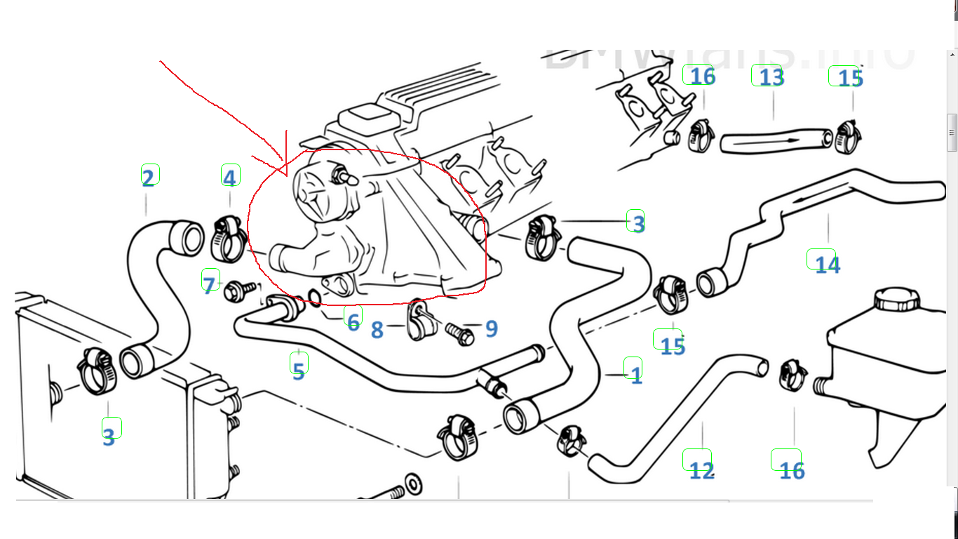

И искам да попитам още нещо това което съм оградил в червеното там термостата ли се намира ?

Маркуча от термостата към водния радиатор поне горния е различен, трябва да търсиш или от м3 или от американско е36. Трябва да сложиш разширителен съд или от тдс което на бензинов мотор, незнам как ще стане или от м3, последен вариант е от американско е36 но са рядкост. Незнам дали става такъв от е36/е39

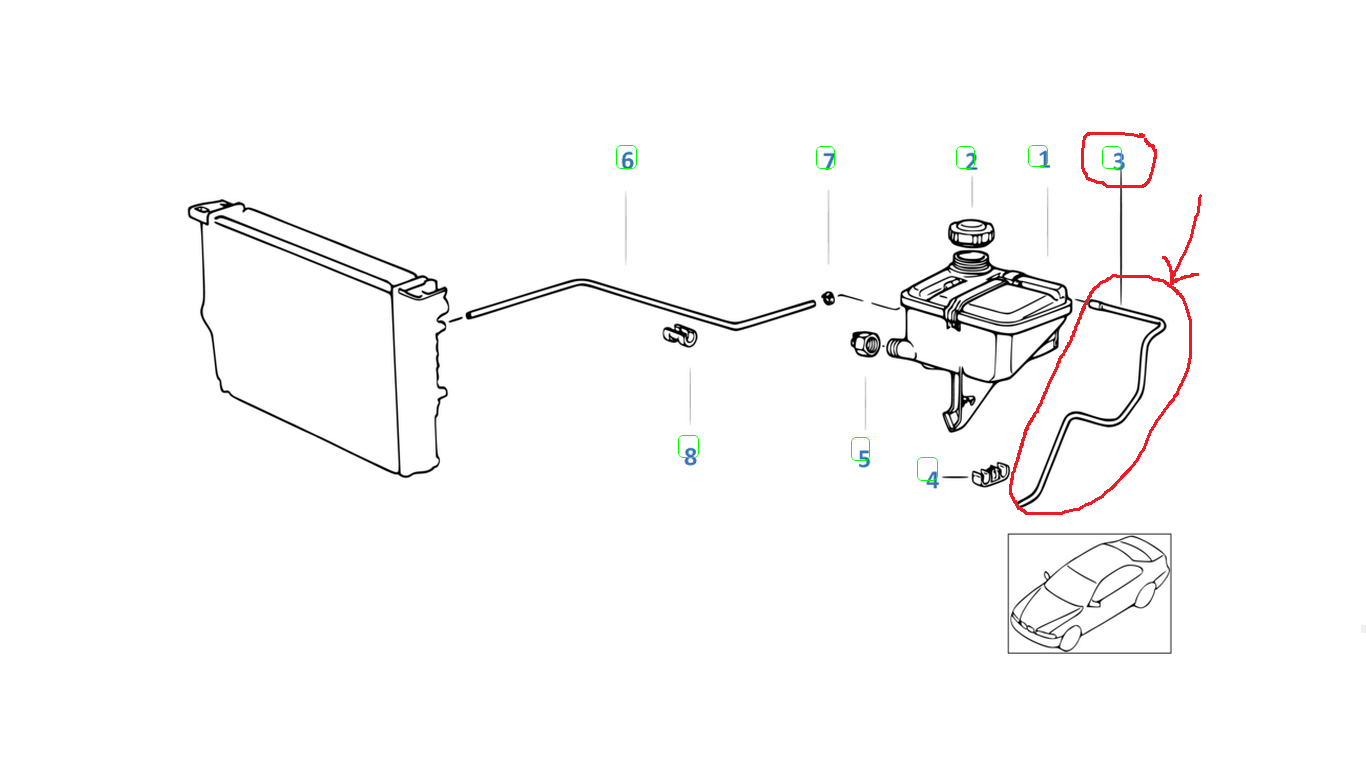

Всичко ми стана ясно само две неща - неможах да разбера: Къде отива маркуч номер 3 / аз единственото за което се сетих е че може да е такъв маркуч ако случайно системата надуе или стане нещо и от там да почне да излиза антифриза от системата , прав ли съм ? / и оригиналния радиатор стъпва долу от лява и от дясно на две преличащи на отвори / на втората снимка позиция 3 и 4 / пластмасови а този по дългия от м51д25 на какво ще стъпи ?

Маркуч #3 се пуска по калника. Като ти кипне чайника...
