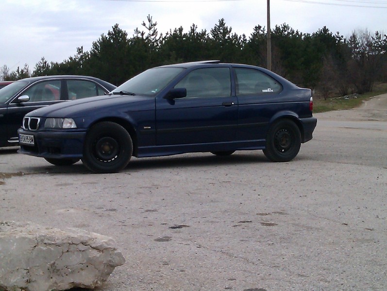

офф топик
колега так колата е екстра просто свикни да караш ниска кола и нали знаеш през легналите полицаи първо едното "краче" после другото .
голяма красавица поздравления

с квато и екстра да е, никога неможе да е толкова ниска
единствената екстра е М спорт окачване където е съвсем малко по-ниска от стоковата пружина, нещо от сорта на 20/10.
Аз виждам 30/30 като абсолютната граница за евридейка, камоли с това от снимката си представям зимата кви мъки са.

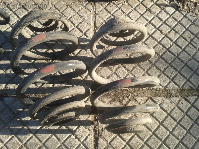

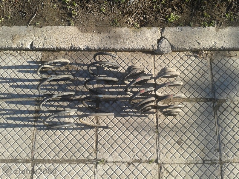

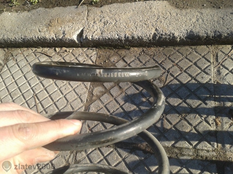

Ето тези пружини уж са оригинални, обикновени от 318ис има мацнато с синьо и червено и някакви номера по тях. Има ли някой снимка да покаже как би изглеждала кола с такива пружини. Притеснявам се да не стане пък много висока, ако ги монтирам. Благодаря предварително!
ето снимки на пружините:

Дайте мнение по какво може да се разпознаят М-тех пружините? Най - лесно е по ВИН-а на колата от която са свалени, но не всеки може да каже точен ВИН или пък от коя кола са, а да вземеш да купиш на доверие в днешно време ми се струва опасно... винаги могат да те излъжат. Поздрави!
п.с. намерих следното инфо, но не се спрявам с тълкуването му... помагайте!

Coil spring front - marking one gray color line at all turns
31 33 1 090 765
69.02 EUR
2
Coil spring front - marking 1 green color line at all turns
31 33 1 090 766
69.02 EUR
2
Coil spring front - marking 1 blue color line at all turns
31 33 1 090 767
69.02 EUR
2
Coil spring front - marking one brown color line at all turns
31 33 1 090 768
69.02 EUR
2
Coil spring front - mark 1 red color line at all turns
31 33 1 090 769
69.02 EUR
2
Coil spring front - mark 1 yellow color line at all turns
31 33 1 090 770
69.02 EUR
2
Coil spring front - marking one white color line at all turns
31 33 1 091 085
69.02 EUR
1
Set barrel spring - marking 3 yellow color strokes on 2 turns
33 53 9 059 279
185.64 EUR
1
Set barrel spring - marking 3 blue color strokes on 2 turns
33 53 9 059 280
185.64 EUR
1
Set barrel spring - marking 3 brown color strokes on 2 turns
33 53 9 059 281
185.64 EUR
1
Set barrel spring - marking 3 gray color strokes on 2 turns
33 53 9 059 282
185.64 EUR
1
Set barrel spring - marking 3 green color strokes on 2 turns
33 53 9 059 403
185.64 EUR
For all vehicles from 9/ 93, the matching springs from above must List according to the table for spring
each vehicle are determined according to the exact features of BMW vehicles
up to 9/ 93 the following spring assignment applies:
318i with manual transmission without air conditioning - 31 33 1090765
318i with automatic transmission, air conditioning , OR - 31 33 1090766
318i with automatic transmission AND air conditioning - 31 33 1090767
318is with manual transmission without air conditioning - 31 33 1090766
318is with automatic OR Air conditioning - 31 33 1090767
318is with automatic AND air conditioning - 31 33 1090768
318i/318is without trailer coupling - 33 53 9059279
318i/318is with Towbar - 33 53 9.05928 million"""""

Re: Цветен код на пружини "S704A M Sports suspension" - М те
Колега, добре си се ориентирал
б4 с едни пружини 30/30 май е оптималния вариант за БГ... и аз мисля при смяната на моите да мина на такъв вариант, че ми писна с тая ниска, друсаща кола. Да, визията е много готина, ноо след 80к км по пътищата ни... ами няма вътре пластмаса, която да не скърца, да не говорим, че ходовата част също се скапва доста по-бързо. Моята дойде с някви Supersport (уж немски с ТЮВ, купувани 2006год). От 5 години карам колата, 3 зими съм слагал стоковото окачване, защото имам и него, но мисля да продам и двете, които имам и да взема билщайн б4( едва ли ще имам възможност за б6) с ейбах пружини 30/30
ето 2 снимки за сравнение:
със стоковото окачване
с ниското окачване
с ниското окачване
