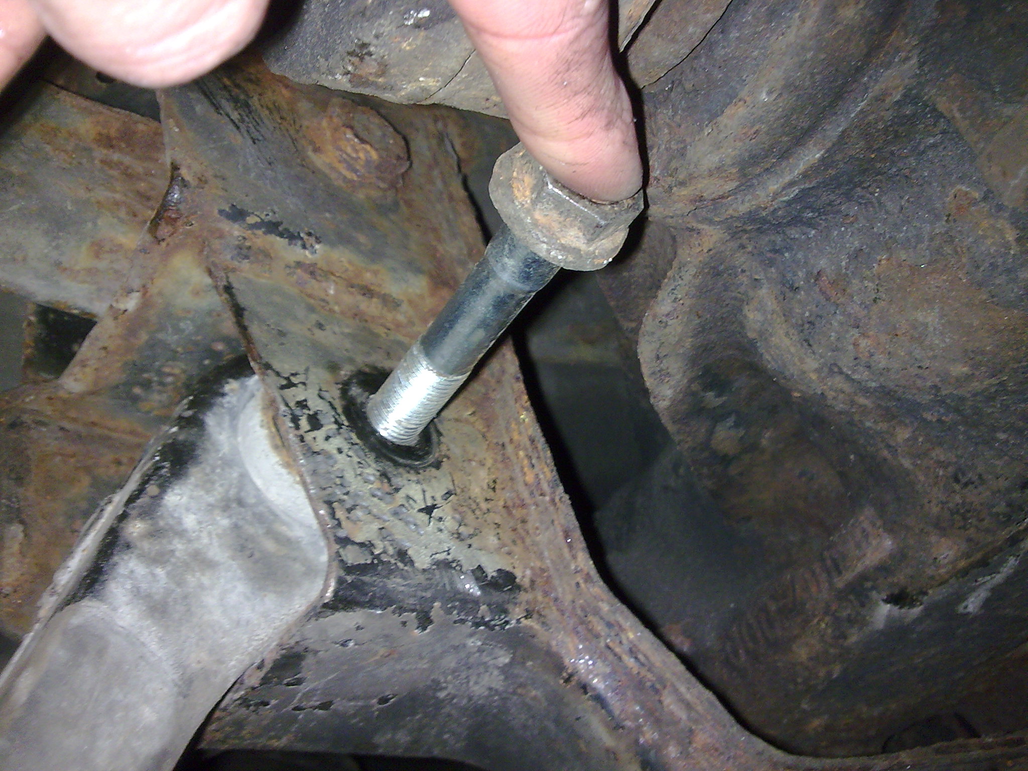

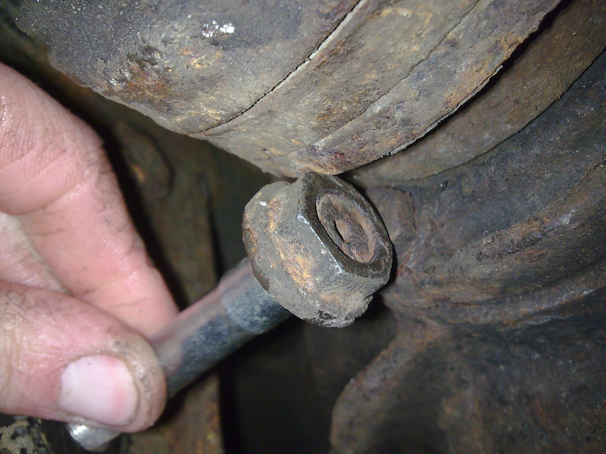

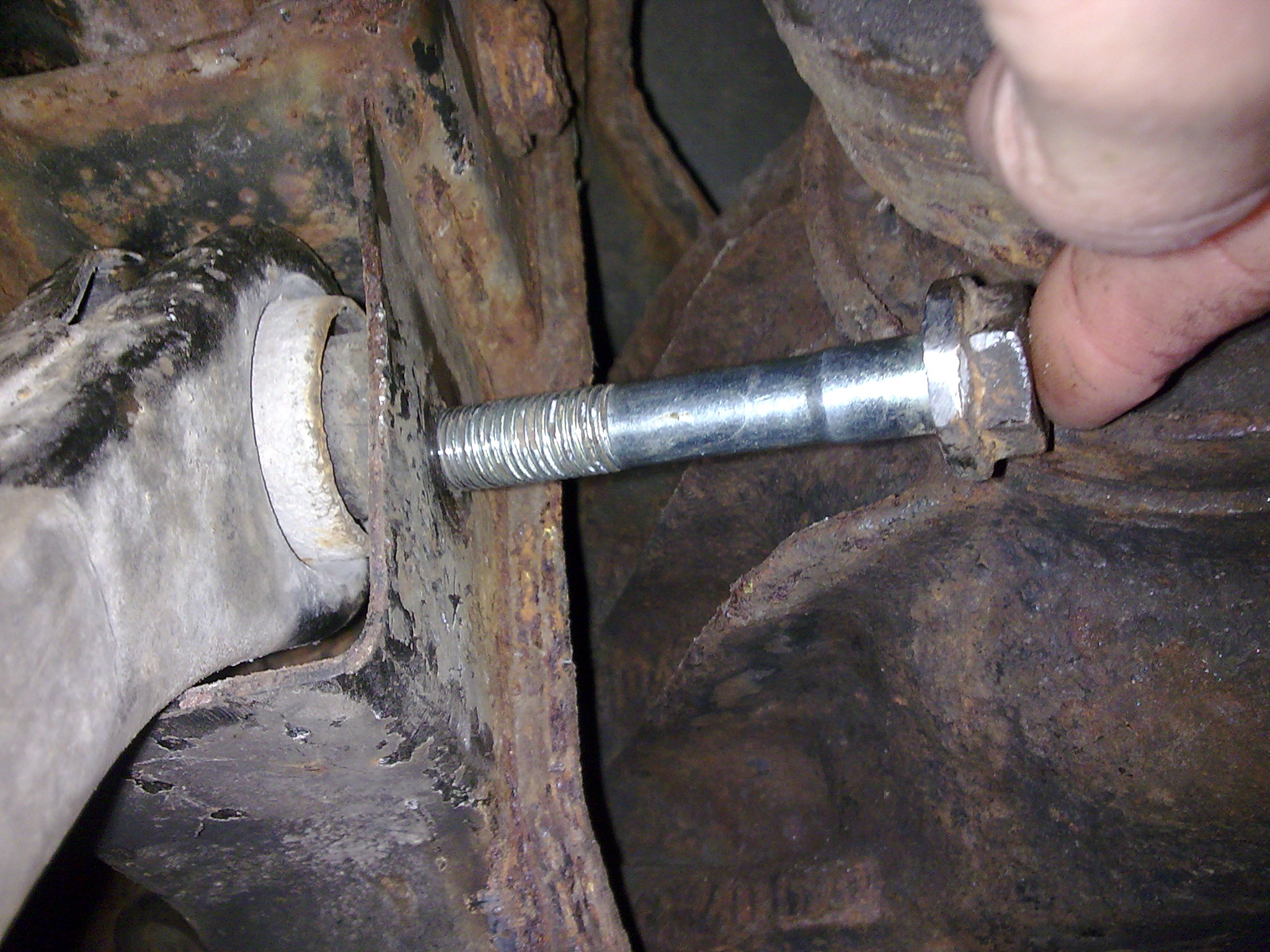

Като свалях носача(понеже малко го кривнах)
се наложи да режа,този болт за да мога да го изкарам.
Взех прав носач втора ръка,и болта към него,но сега не мога да вкарам.Диференцила пречи.Някой,който е сменял,ще сподели ли каква е процедурата в този случай?
Ето малко снимки за да се види,че болта стои накриво и не може да влезне в отвора.
Просто идва малко дълъг и застава накривен,дори малко го скъсих но уви,пак не става.

Аз имах същия проблем колега първия болт излезна с рязане но после разхлабих дифа и така наре4еното магаре или болтовете които държат задния мост към купето увисна и пак малко с зор болта влезна и като имаш на предвид 4е това го правих сам тук става въпрос за Е36 седан!!!
- joreto_88
- Мнения: 416
- Регистриран на: 12.07.2006
- Кара: '01 E46 318Ci
В сериза миналия месец идва една 3-ка с изкривен долен носач (дрифт - кво да се прави) и шефа ме пусна мене да го сменя. И аз стигнах до същата дилема със същия болт. Решението беше следното: Дифа се държи на 2 болта. Разхлабват се въпросните болтове и прасето увисва надолу. Внимавай само да не те перне по главата. С малко поклащания нагоре-надолу болта излиза.

Ще провам с разхлабване болтовете на дифа,ма да стигна до тях май ще трябва да махна и стабилизиращата щанга,че е точно пред тях и достъп невъзможен.

Зад двата задни болта на дифа(капака) стои точно стабилизиращата щанга,просто ще трябва да е откача от горните тампони,да е пусна надолу и ще имам пълен достоп до болтовете.Предния е ясен,там си има достатачно място..Сега бях при Е36цата и огледах добре.Но ще я правя като си намеря външния болт (ексцентричния),че се скъса(95%се късат).

Стабилизиращата щанга се надига малко нагоре колкото да развиеш двата болта на дифа.За да я надигнеш развиваш по един болт от двете страни (за ключ 13) най-вътрешните) и надигаш щангата нагоре

Еми при мен беше същата история, самоче отдясно. Колата не съм я вдигал на стенд. Има канал в сервиза, но шефа реши да ме мъчи на земята в легнало положение (имаше кола над канала). Повдигнах с крик задна дясна гума, откачих носача от външната страна (болта не се скъса - също така и в моргата не се скъса), развих болта от вътрешната страна и неможах да го изкарам. Викнах началника да погледне. Каза ми развий двата болта на дифа и си пази главата да не те удари (беше ми на 20-тина см от лицето). Развих въпросните болтове, дифа увисна и започнах да го клатя нагоре-надолу за да изкарам болта. Нищо друго не съм развивал.
Сега се сетих - ти с какво се опитваш да развиеш болтовете? Аз по спомен мисля че не беше с гедоре-то, ами с обикновен звездо-гаечен ключ.

Със звездогаечен не ми се рискува да напъвам болтовете на дифа.Ще си ги хвана с камък-шестостен за да е по сигорно,че иначе рискувам да ги заобля и после познайте....?
Горния го заоблих със звездогаечния,понеже камъка-шестостена не влезна и се наложи да ползвам тръбен ключ.Добре,че поне имаше достъп и тръгна.Но на дифа няма как с тръбния.Ще откача стабилизиращата щанга,все пак са два болта.

Всичко си дойде на мястото,откачих стабилизиращата щанга като отвъртях болтовете на тампоните и,после е повдигнах нагоре и си осигорих пълен достъп до болтовете на дифа,разхлабих ги,издърпах го назад и болта си влезна в ухото и носача.
