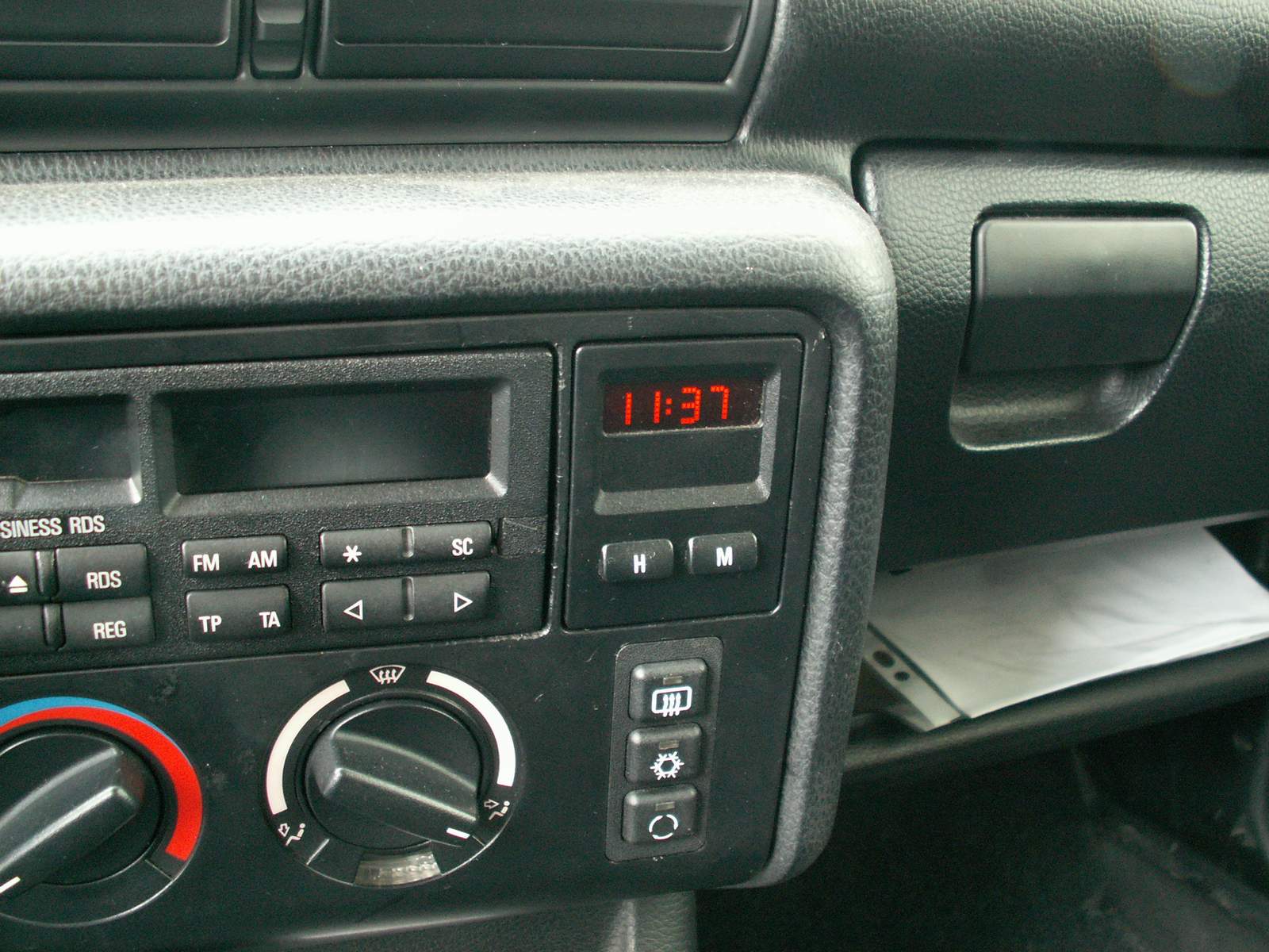

При компактите или има, или няма, това е което иска да ти каже колегата.
Ако има дигитален часовник НЕможе да се активира БЦ, както и НЯМА скрити функции на дигиталния часовник.
При Е36 компакт има три вида часовници:
Аналогов
Дигитален
БЦ
Като разликата между БЦ и Дигиталния часовник на външен вид е много минимална ( дисплея е наполовина по малък и копчетата са с друг надпис върху тях ), порадо което много лесно да излъжеш някой, че има БЦ, а то да няма.
Хардуерно обаче нямат нищо общо(освен това , че и двете показват час и формата).
ОВС
Дигитален часовник
Надявам се вече да се е изяснило кое какво е.
Лоста за мигачите мисля, че знаете как изглежда и няма смисъл да го снимам.
