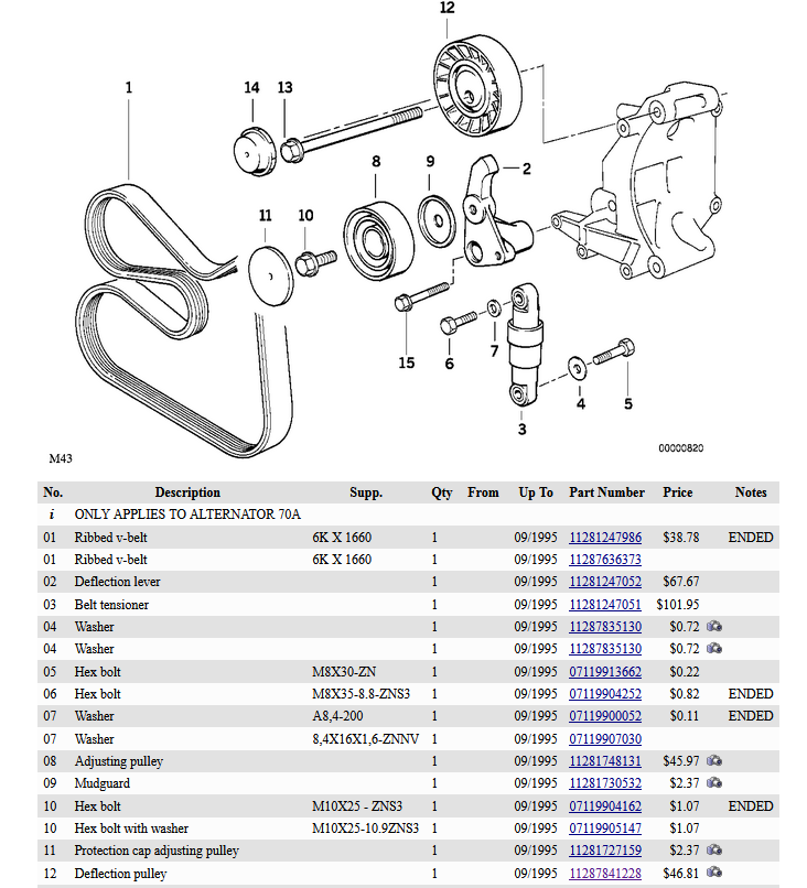

Здравейте на всички, осъзнах излишността на първия си въпрос и си редактирам мнението. Колата взе, че запали от втория-третия опит въпреки че първоначално изгуби всички тоци. Работеше по-грубо и не виждам голямо подобрение в тишината въпреки новите лагери на динамото и двете ролки... След минута-две работа на двигателя и ремъка започва да се движи към периферията на обтяжната ролка. няколко пъти го намествах, но продължава да се наблюдава това събитие и не я оставям да поработи по-дълго. Понеже съм любител и ми е първото такова действие, все още не съм затегнал всичко супер силно. Купил съм си и динамометричен ключ понеже имам доста голямо желание да си направя неща както трябва, обаче доста се обърквам от чуждите форуми и като че ли не намирам точна информация за стойностите. Искам да попитам, освен дали знаете стойностите за самите ролки... колко здраво трябва да затегна болт номер 5 на обтегача, тъй като него съм го оставил най-хлабав засега? Болтовете на динамото също не съм натягал много, там май няма нужда?. Болтове номер 6 и 16 също не съм ги затягал много здраво засега, защото корпуса май е алуминиев, а и вече си прецаках оригиналния обтегач и един приятел ми даде друг... Изобщо, кое трябва да се затегне здраво и кое - не? Доколкото разбирам ролките най-много? Около 40nm?.
Благодаря ви и поздрави!
