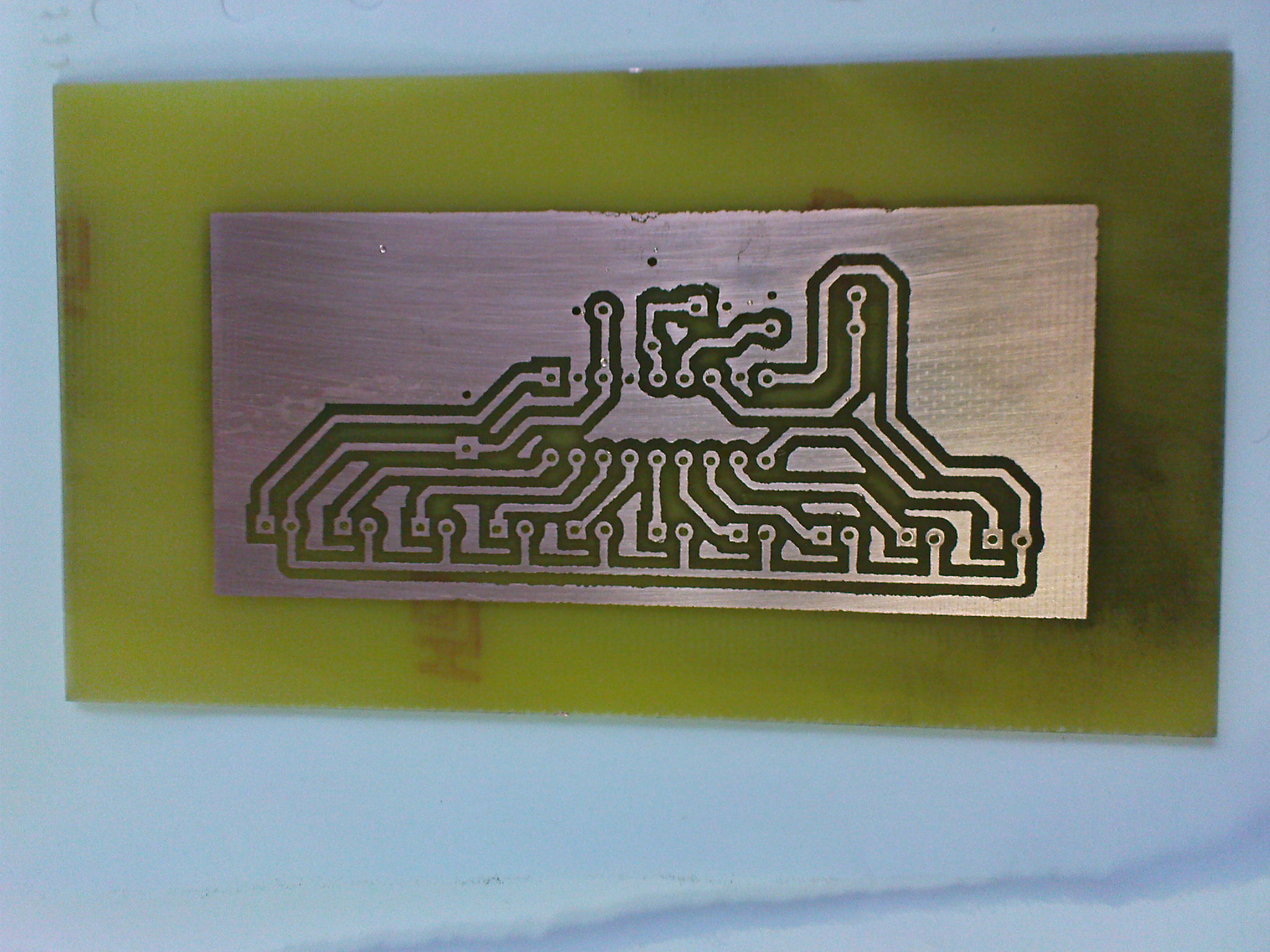

ето ви една печатна платка разработена за тази схема :
платката с тонер пренесен с фото хартия :
подгряваме железниятрихлорид :
готовата платка разпробита .. утре ще лепя чаркулята

mitrax написа:ето ви една печатна платка разработена за тази схема :
За единични бройки е добре и за правене в домашни условия ... , аз ползвам азотна киселина, че железния трихлорид е малко муден в ецването ....
Сега ще правя печатни платки на тестерчето и на платката за карсофта , но ще ги проектирам със SMD елементи , хем става по-малка платката , хем после си спестявам дупченето за изводите на стандарните елементи, после за иработването на платките ще ги дам в платкаждийница , за да станат като хората , щото правенто им в къщи никога не може да постигне ефекта на професионалното ецване, а и когато е необходима по -голяма бройка не си заслужава разправията в къщи . Специално ламбда тестера става смешно малък със СМД.
