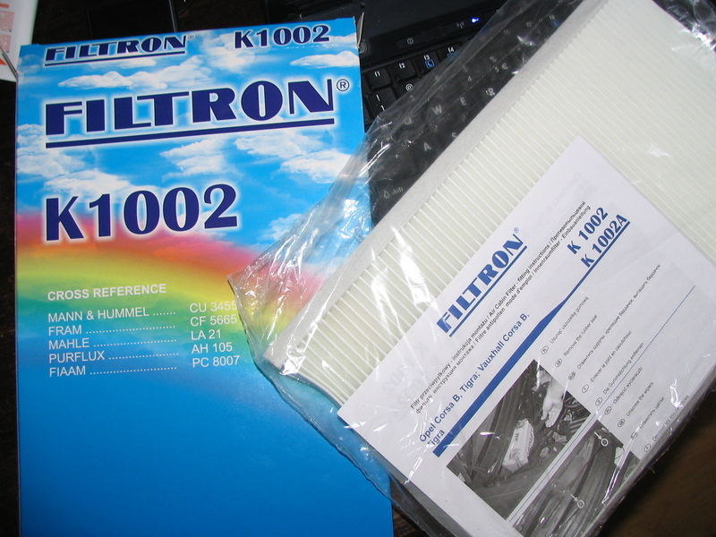

Братле, 100% имаш филтър ако не са ти прашасали клапите за въздух на таблото. Фактът, че моите не бяха ме накара да продължа да търся. Този уикенд, докато си играех по алармата видях 2 винтчета на прасето на парното под жапката, които не бях видял досега. С деликатно побутване оттук, оттам и се появи филтърчето. Съжалявам, че нямам снимка на стария филтър. Приличаше на гъз направо.
Браво на bmwdriver, че ми отвори очите да търся там. Иначе с vld разглобихме клапите отпред, където трябва да е на компактите, но... курец.
Та така, вече БМВ-то има официално Хлопелска жилка
