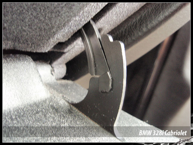

User
Мнения: 4609

Мнение от b00st » 08 Юни 2013, 12:32

Фейсова, а няма механизъм за плавно отваряне-да не би да ти е сменял предишния собственик жабката :lol: , а при варианта с рапидките и при мен я има екстрата да се отваря при преминаване на неравности или рязко спиране :mhihi: . Ще се тунингова тези дни, че дразни много.
Предишния собственик е първия собственик, така че надали ;)
Виждал съм и на други Е36ци да нямат. Както и не всички имат инсталация за фенерче примерно.

Имала е просто е строшен, има два варианта на механизма за плавно отваряне.

Мнение от b00st » 08 Юни 2013, 22:46
vld написа:Имала е просто е строшен, има два варианта на механизма за плавно отваряне.
Убеден съм, че няма, щото съм я свалял 3 пъти за смяна на филтъра в купето и съм я оглеждал. Пуснах едно търсене и според пича от bimmerforums така трябва да изглежда десния пластмасов държач на тия къде се пускат плавно.
http://forums.bimmerforums.com/forum/sh ... st22282700
Моите не са такива, една солидна част са, не две. Ако знаеш някъв друг механизъм споделяй да го търсим.

Ако ти е счупен механизма за плавното отваряне имаше тема на един колега в която беше решил проблема със спринцовка, но не мога да намеря темата. а по въпроса с отварянето в движение, заключвай те ги бре! :mhihi: :mhihi:
