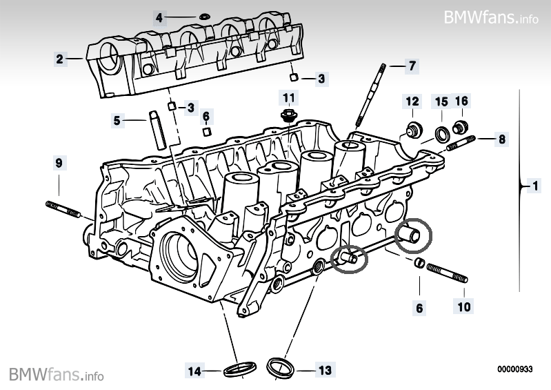

Колега на М42 от ляво на главата под смукателните колектори (навътре към купето) има 2 набити щуцера за парното. По някога изгниват и поява да тече между тях и маркуча със скобата.
Лошото е, че тече само като работи двигателя (има налягане в системата), а и от топлината се изпарява и трудно се хваща. Ремонтира се като се избият тези щуцери, нарязва се резба и се завиват нови правени на струг (няма ги отделно като резервна част.
Гледам, че дълго време се бориш с проблема - провери и това.
