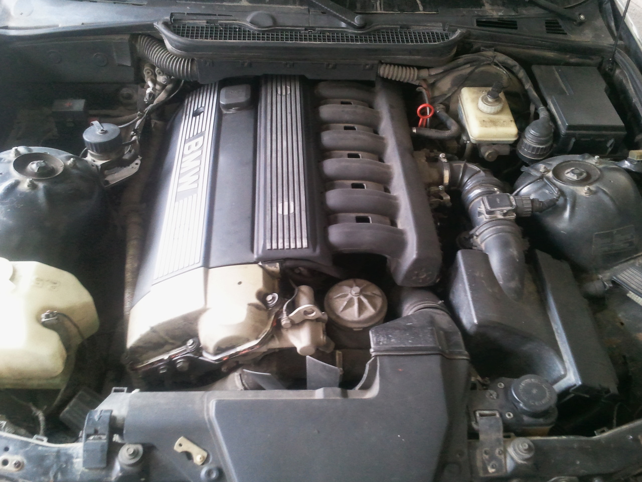

Не съм карал BMW до сега но не мисля че кола с тия коне,и кубатура трябва да набира толкова бавно.Пример ще дам:На първа скорост,тръгва добре и натискам педала но без резултат,тя едвам едвам се набира,и дори има някакво тресене на цялата кола докато мине 2000 оборота" Ето снимка на двигатела! Изображение

Тук като гледам е имало някаква манипулация под капака , особено като гледам как се подава някакво силиконче отпред на ваноса. Колега , няма да е зле да я заведеш на чичо доктор.

Сменявана гарнитура.Иначе ходих до сервиз,човека неможа да я погледне,и от обяснението ми,каза "дюзи" :confused:

просто е намазана със силиконче да не тече, разбира се от евтиното червено за 2лв. не вярвам някой да маже нова гарнитура с това ужасно нещо :dunno:
