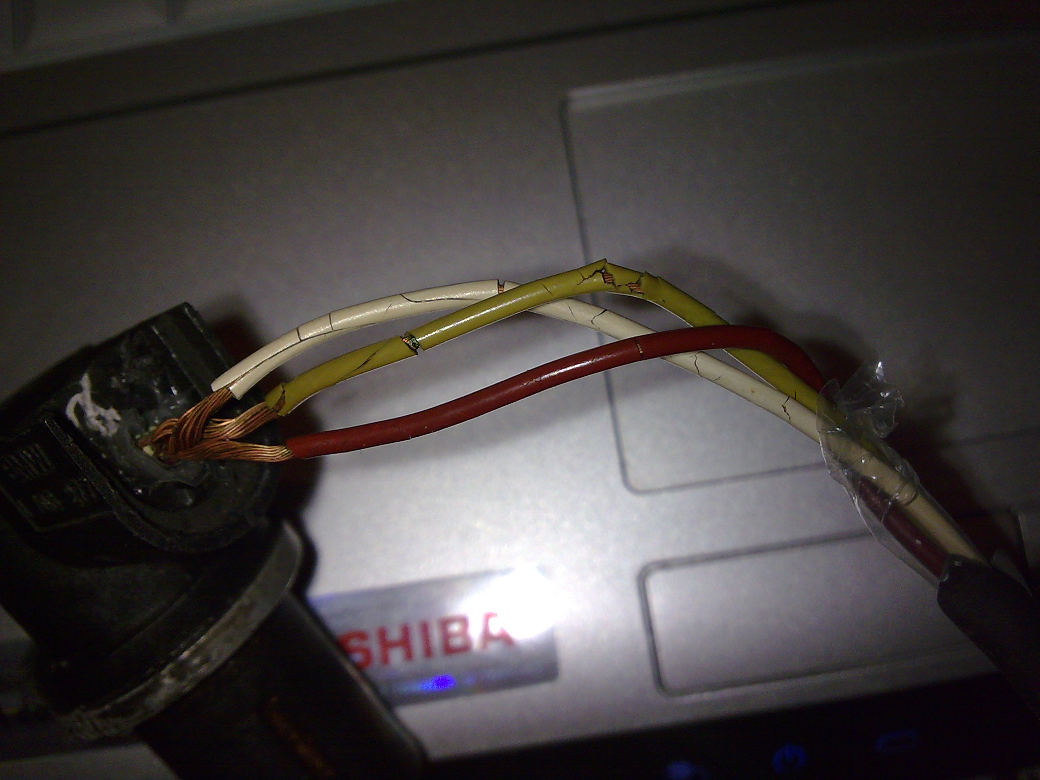

Заголи гуменото на кабелите към датчика виж 3 те кабела да не са със стопена изолация и да прави мизерия от време на време..
Някакво такова явление да не би да се наблюдава:
П.П незнам какъв е твоят датчик и как изглежда но надявам се ме разбра какво искам да кажа

пак казвам колега погледни изолацията на кабелите

Ще погледна изолацията на последния, но защо новия на AUTLOG на тръгна изобщо, по-точно, без него колата не пали изобщо, а с него (както и първия без никакви надписи) пали, но върви лошо и отчита грешка, и стойностите се забиват на 83 и непомръдват.
Това нали са индукционни датчици и вътре има само глупава тел
ще срежа единия
