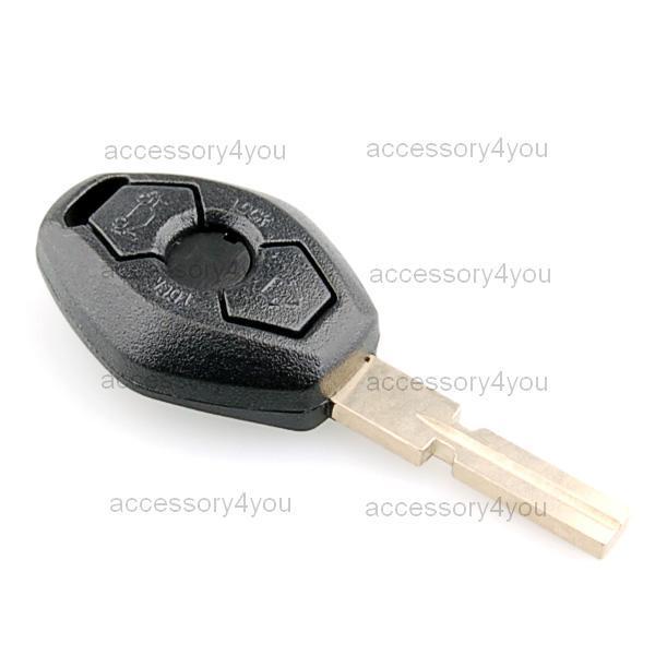

Трябва да вземеш и патроника от колата донор, но най-вероятно никой няма да ти го даде само него и ще трябва да вземеш цялата конзола на волана- не струва милиони, сигурно с ключа до 50лв. ще може да се намери.
По отношение на Сатурн 5- бях срещал във форума, че платката на дистанционното и влиза перфектно в един от видовете ключове за БМВ, прехвърля се платката в него и даваш да ти го нарежат някъде, но аз лично не съм го правил.
П.П.
Това е ключа, но в него не може да се вкара оргиналният модел платка към алармата, която е с 4 бутона- отключване, заключване, тихо отключване и заключване, свободен канал, с който можеш да задействаш каквото поискаш. В този ключ може да се вкара платка, с която ще можеш само да отключваш и заключваш и ще трябва да се купи допълнително. Но алармата си заслужава- 29 програмируеми функции, с които можеш да я персонализираш в доста голяма степен като чувствителност на шоковият датчик, сигнализация за отворена врата, изключване на токовият датчик за да не се включва при спадане на акумулатора, валет бутон за аварийно палене.
