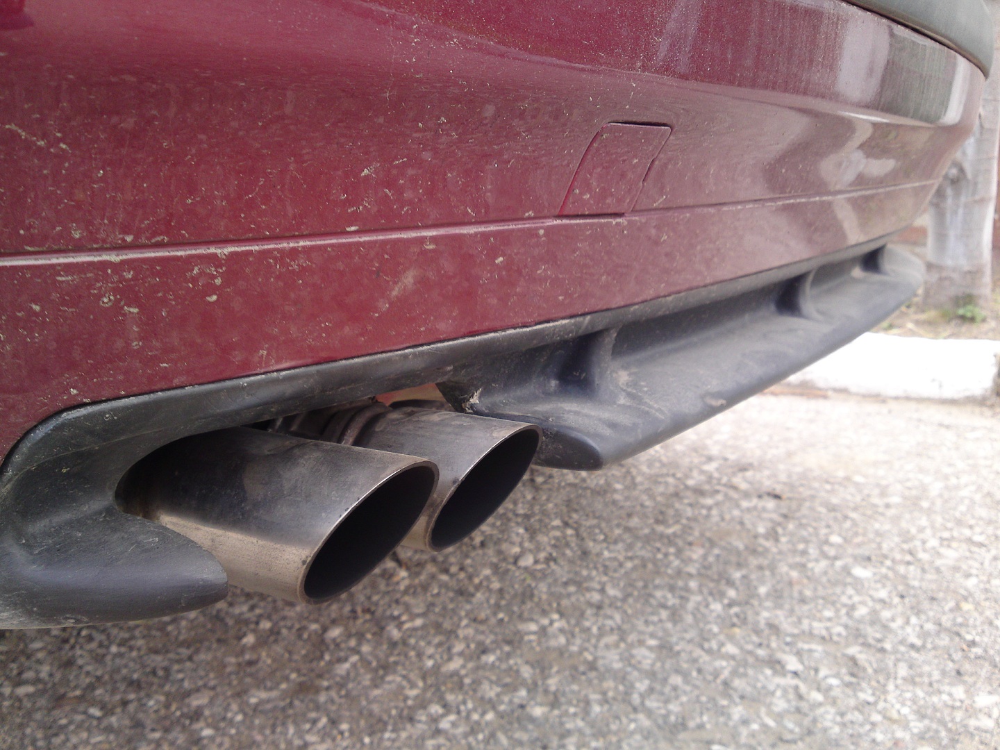

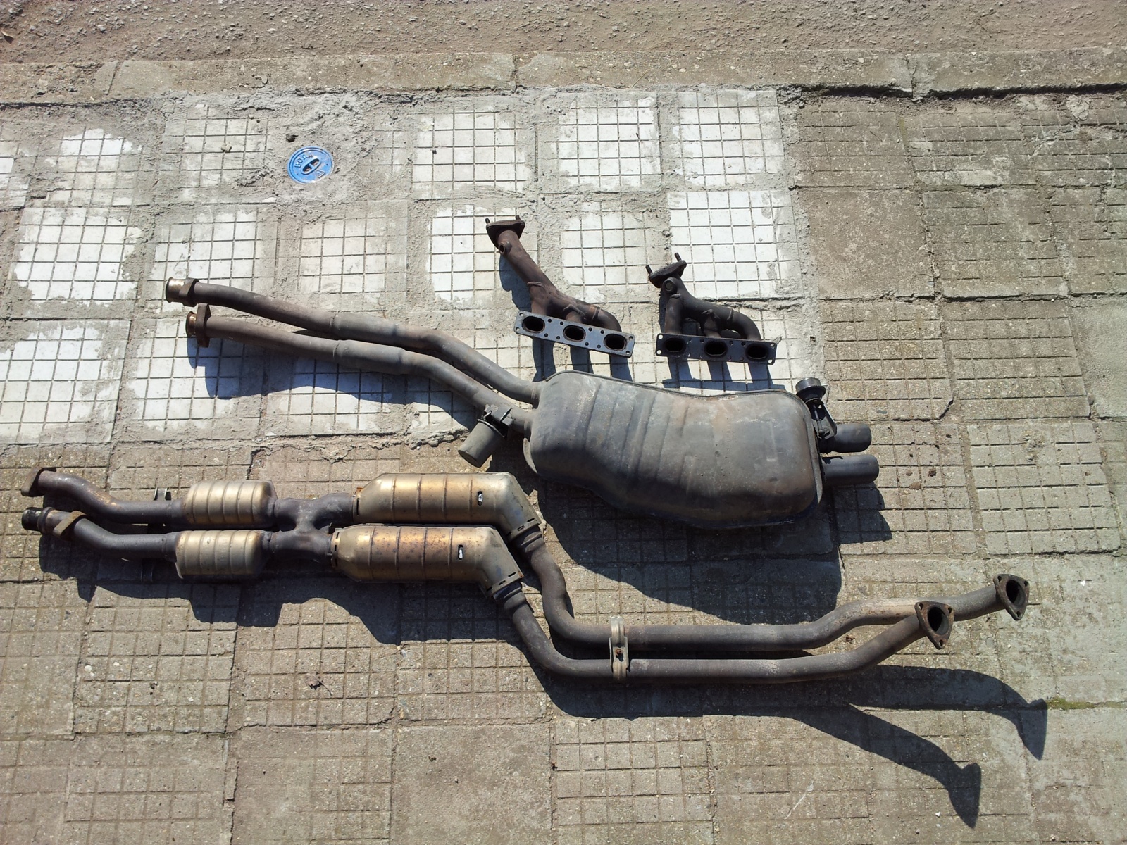

Без заигравка няма как, тези "двуцевки от по големите шестаци" вървят 2 тръби от край до край :)
А при теб върви една, иначе се прави една утка (Y образно).. абе няма невъзможни неща
Ето и примерна снимка (на колега от форума) на генерация от 2.8
