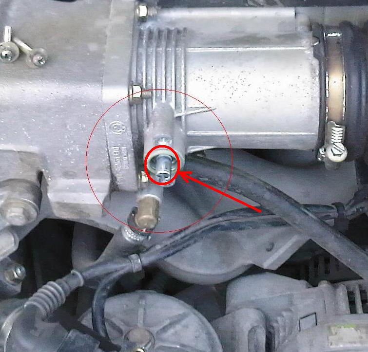

А каква е ролята на този стъпков мотор???

отчита положението на дросела ,предава инфо за компа

http://store.picbg.net/pubpic/17/28/ec6 ... e41728.jpg На тази снимка е по-ясно.Този който отива на-долу,минава до масления фил.и заминава на някъде :dunno: Единствения със металничка скоба. А пък моя е 10см и е затапен :ranting: Точно под разглобената джага

transporter_81 написа:Колеги здравейте. Йзвинявам се, че се намесвам в темата на колегата,но искам да попитам нещо. Маркуча който отива на-долу,на първата снимка (със скобата) при мен е запушен с някаква тапа.Така съм я купил.проблем ли е или... :dunno: Мерси предварйтелно и успех :yes:
Маркучът, за който пишеш, служи за подгряване на дросела, през него минава антифриз, който загрява корпуса на дросела, а оттам и въздуха. Има някакъв минимален ефект зимно време за по-добре изгаряне на сместта, но общо взето повече вреди, отколкото помага. Особено лятото когато и без това въздуха е горещ, това отопление допълнително влошава динамичните качества на автомобила. Сложено е там от екологическа гледна точка, а не за друго. Аз също махнах маркуча, на мойта кола са два и ги свързах с къса тръбичка, за да не изтича антифриз. Ако си сигурен в тапата, че е добре затапена, карай така, в противен случай ще изтича по малко антифриз и мотора може да прегрее.

ивчо3 написа:Маркучът, за който пишеш, служи за подгряване на дросела, през него минава антифриз, който загрява корпуса на дросела, а оттам и въздуха. Има някакъв минимален ефект зимно време за по-добре изгаряне на сместта, но общо взето повече вреди, отколкото помага. Особено лятото когато и без това въздуха е горещ, това отопление допълнително влошава динамичните качества на автомобила. Сложено е там от екологическа гледна точка, а не за друго. Аз също махнах маркуча, на мойта кола са два и ги свързах с къса тръбичка, за да не изтича антифриз. Ако си сигурен в тапата, че е добре затапена, карай така, в противен случай ще изтича по малко антифриз и мотора може да прегрее.
:yes: Има вариянт това подгряване да е на плочката на която е хванат клапана за картерните газове (моето М43). Ако колата се кара на газ , това подгряване задължително се маха.

Мерсй много колеги :yes: Ще си е карам така.Не ми губи антифриз.Вече съм малко по- умен,благодарение на вас :D Живи и здравй, и успех :yes:
