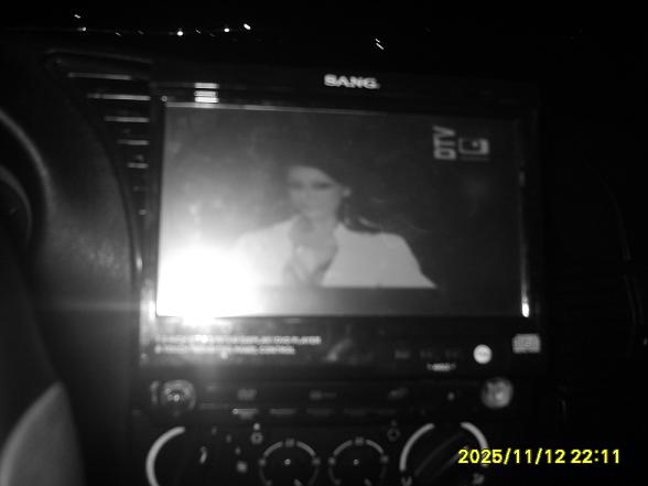

колега и аз се мъчих да го вкарам по навътре и махнах пласмасата отзад и пак си старчи 1см напред то така си е направено за да може да излиза дисплея ето как е моито
