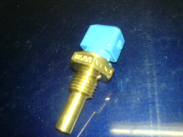

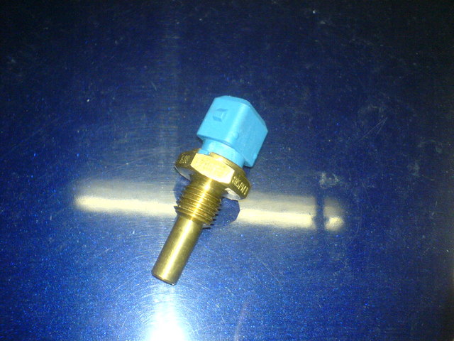

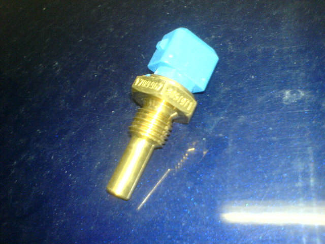

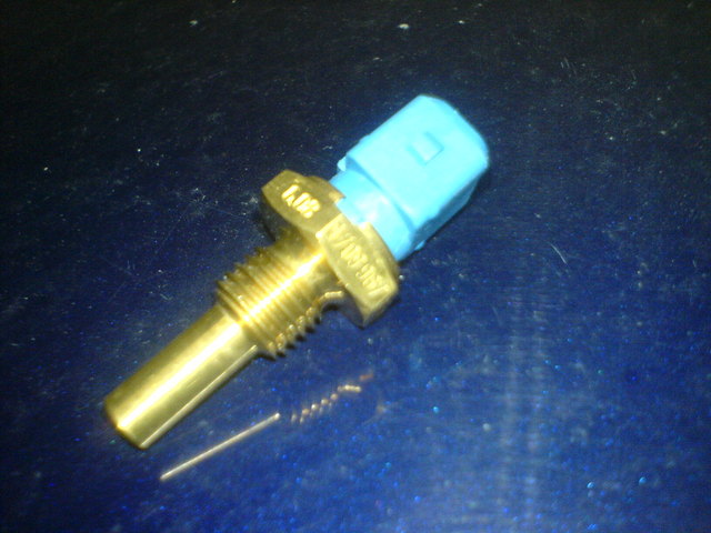

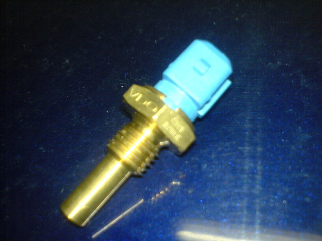

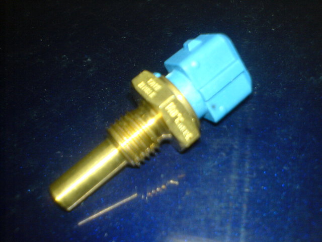

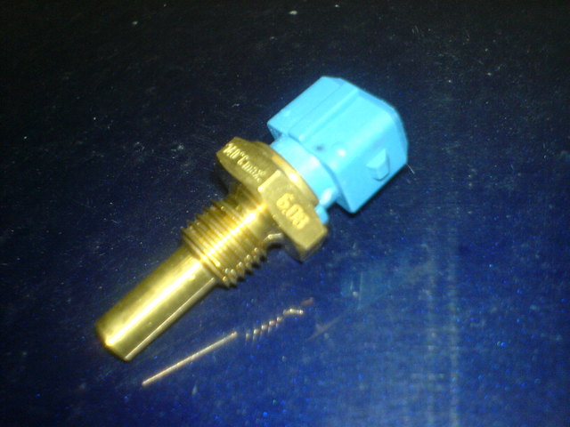

Аз ще сменям уикенда единия датчик, новия ми се търкаля в багажника. Ако искаш преди това ще снимам какво пише на датчика за ЕКУ-то (предния), да не се набутваш излишно.
Мнения: 1081
Регистриран на: 20.10.2006
Местоположение: Разлог, Банско, Добринище
Детайли за колата: mnoo fast ;)
Мнение от Zaho » 11 Фев 2009, 12:00
liloff написа:Аз ще сменям уикенда единия датчик, новия ми се търкаля в багажника. Ако искаш преди това ще снимам какво пише на датчика за ЕКУ-то (предния), да не се набутваш излишно.
:yes:
Мнения: 3380
Регистриран на: 10.02.2008
Мнение от kdl » 11 Фев 2009, 13:55
Eто много снимки. Съжалявам за качеството, но са от телефон.
140гр. Номерът е същия. Т.е. взел си правилните.
