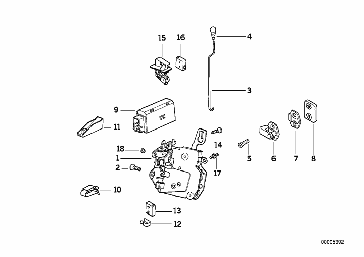

Интересуваме устройството което практически служи за брава на вратата.
Не става въпрос за дръжката на вратата, а за самият апарат.
И така въпросът ми е еднакви ли са те за седана и купето?

Аз не мисля, че са еднакви понеже на купето като дръпнеш дръжката отвън или отвътре на бравата има едно палче, което натиска едно копченце и джама слиза малко колкото да мине оплътненията....та за това мисля, че има разлика.

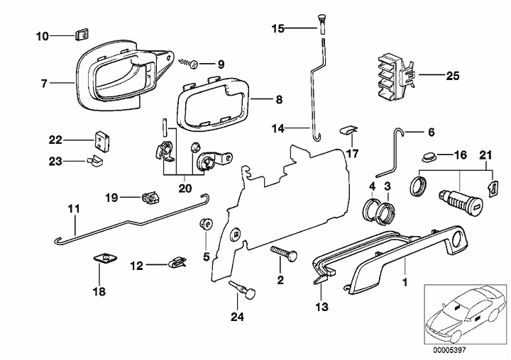

Mного ми е трудно да си го представя да е откачено...
Представлява едно вертикално колче, (номер 6 на схемата)
Tова се откача от едно ухо, близо до където сочи 1 на долната графика.
Ако всичко останало работи по модула, вероятно просто се е откачило, но не знам какъв зор е видяло да се дръпне от там. Аз бая трудно го нахлузвам и се вади с доста сила. Има една пластмасова тапа, която уплътнява и винаги е счупена, но няма проблем. Предполагам тя е причината някои врати да се отварят по-трудно отвън.
Ако искаш питай кое за какво е и ще ти обяснявам, но не е много голяма философия. Веднъж успееш ли да го свалиш, без да счупиш нещо, всичко е ок. Не се налага да сваляш самата дръжка от външната страна на вратата. Не го прави, излишно е, освен това гумената й изолация вече е "пластмасова" и само ще се вкараш във филм.

Те са лесни. Купуваш ги по 2лв. са нови, имаш 2 на врата. Изчистваш каналите от оригиналната смазка и слагаш нова. За предпочитане - НЕ грес, щото като е студено става като маргарин и не се движи... двг.масло също не върши работа. Някаква тефлонова смазка или нещо по-течно от грес ако ти идва наум.
Не е удар на вратата. Не може да се откачи по този начин. По-скоро много рязко дръпване на дръжката и пускане при заминала пластмаска, за която ти споменах. Успех!
Пропуснах да напиша в предния пост: Номер 6 колчето реално се връзва м/у дръжката на вратата и механизма. Дълго е около 10см и доста трудно се откача от самата дръжка, защото е извито под формата на U.
