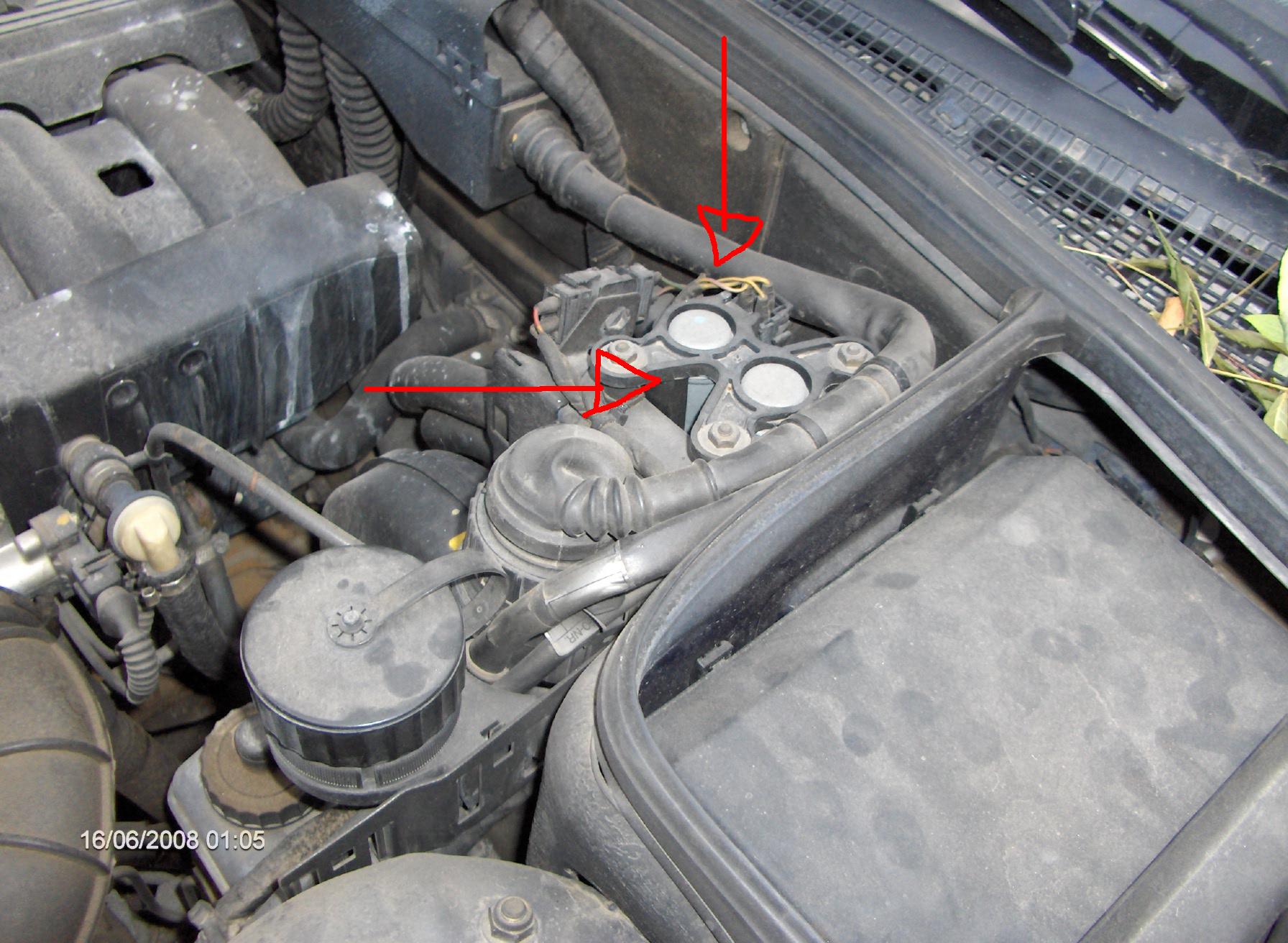

От ляво и отпред пред стъклото, (под капака до кутята с бушоните,говоря за м50 б20 ако можете да си го представите) има "нещо" което си мисля че е водна помпа
( ако ви затруднявам ще направя и снимки) ,та това "нещо"
издава едни много странни звуци,които немога да опиша... в продалжение на 10-15 сек когато дам на контакт и сътветно когато загася колата, може би ги издава и докато работи но немога да чуя.... ще съм много балгодарен ако дадете някакви савети и предположения

Това е спомагателната водна помпа при клапаните за отопление на купето
карай си и давай газ , кофти е като спре
По другия ти проблем ,не мога нищо да кажа лично ,просто трябва да отидеш някъде на сервиз за климатици ,където хората си разбират и така

leTransporteur написа:Благодаря ти много Пенчев за точния отговор.Точно горе на високото... нзанех че е спомагателна в.помпа :Д, парното ми е нагласено на наи студено .... и вапреки това не спира да бучи и се чува наистина силно.... може би си е отишла..... какво става като си замине ? Между другото идухлаката духа много слабо...мислех че е от филтара долу под жабката..... може ли тая помпа да играе няква роля ?
Колега ,я остави колата на контакт и пипни въпросната помпа - ако е тя ,ще усетиш вибрации от корпуса й
Ако на най-студено и на контакт бучи и върти ,просто по веригата към нея има някакъв проблем

Сега 1x1
1во снимка за всички за какво точно говоря.( или съм тъп или немога да кача снимката в съобщението :Д )
http://store.picbg.net/pubpic/A5/7B/1cd ... 4ca57b.JPG
Към Пенчев: 1во опитът засъжаление беше на загрял двигател и сътветно почти нямаше звуци чегъртания и т.н , но се чуваха някакви леки пуканя от тръбите може би от врялата вода... вибрации нямаше.По-късно вечрта като изстине ще видя пак.
