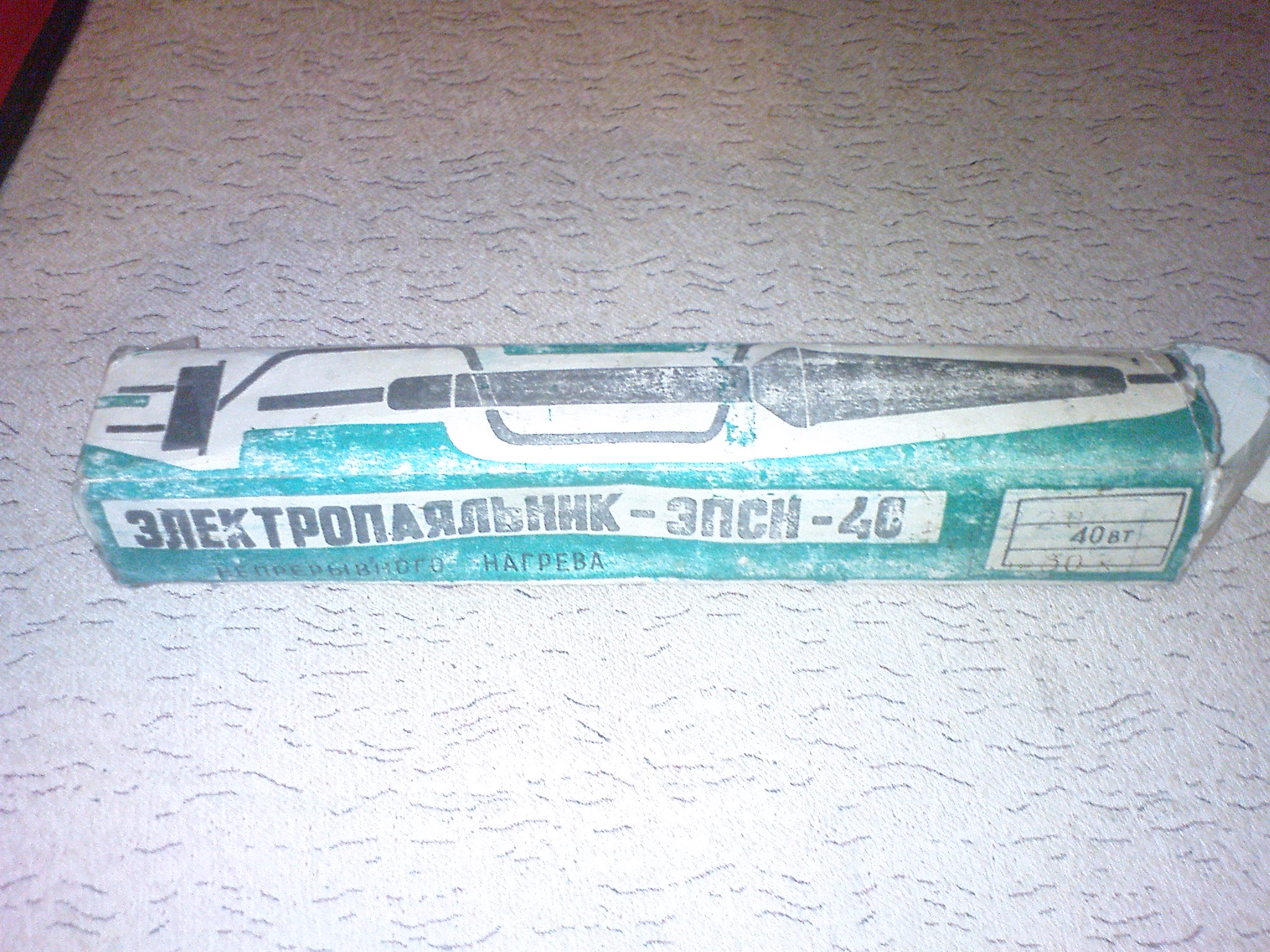

Не знам за 300-те градуса, ама аз с един индукционен поялник (е не е малка мощност) и малко повече нерви си направих малка писта на мястото на прекъснатото и сега не се и вижда, а грее перфектно вече 3-та година.
... а иначе като гледам и 40 градуса ще стигнат
без поялник

///peter написа:dinozab написа:Ма тва с графита ще го пробвам може и да стане
Ако не се лъжа, Стоят килобайта () го казваше и тук..
ааааа значи все пак някой ми чете писанията и глупостите тука
иначе за поялник мога да препоръчам този но не се продава никъде
