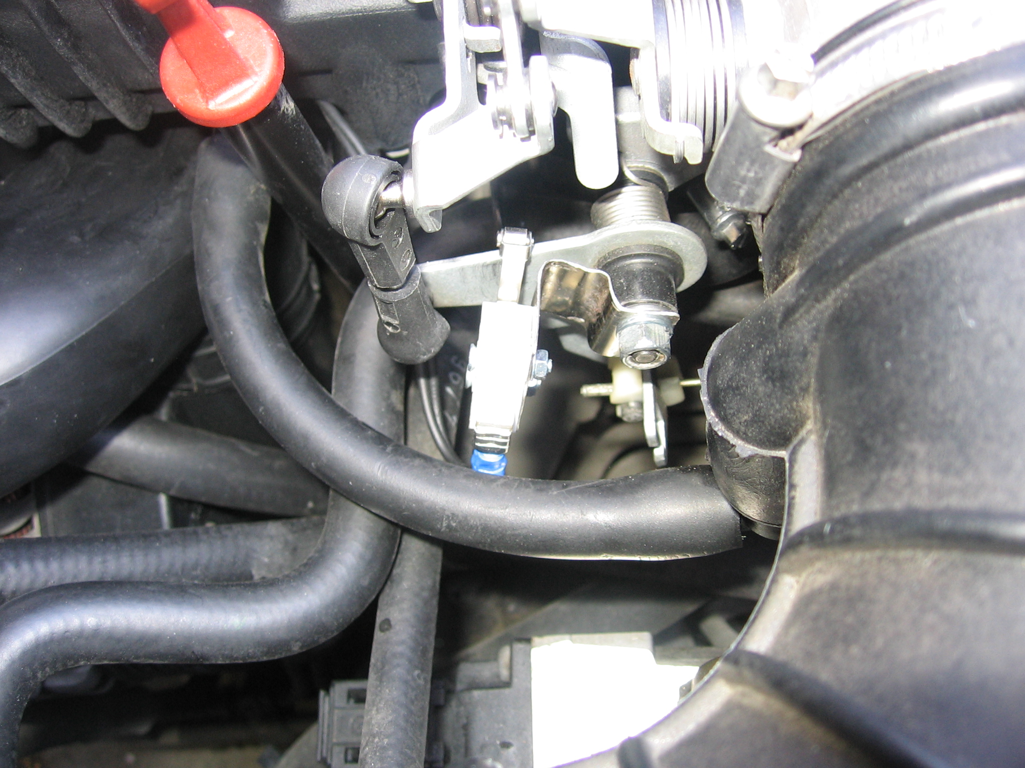

1.Автоматично изключване на компресора на климатика при ускоряване на колата.
Идеята е следната.Всички с М50В20 знаят каква мъка е когато е включен климатика-колата все едно спира да върви.Следователно трябва когато колата се ускорява компресора на климатика да се изключва,а когато екшъна приключи отново да се включи.И това трябва да става без наше видимо участие.Ето как се прави.

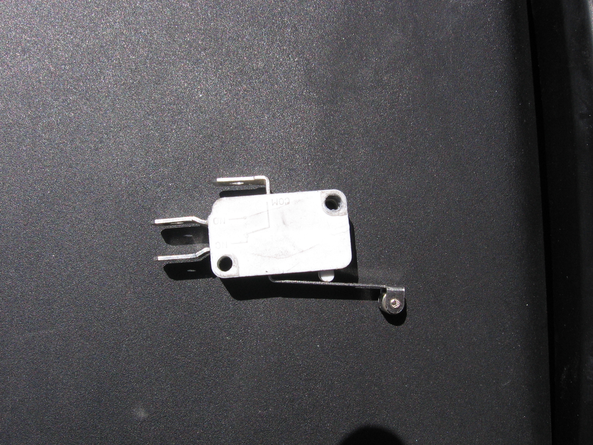

Купува се следният бутон от някой магазин за домакински електроуреди-издържа 220V и 16А така ,че може да се използва директно без реле.

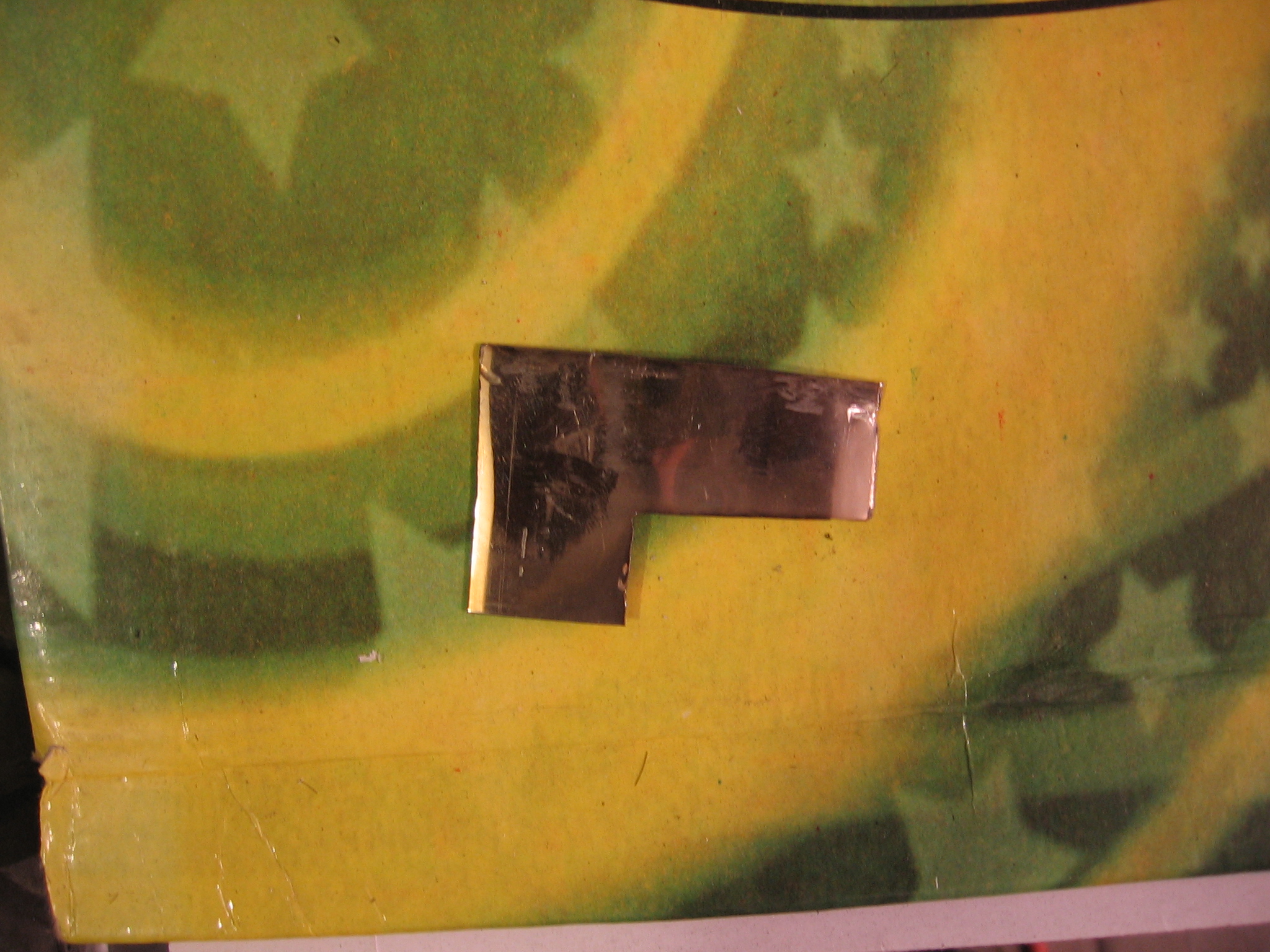

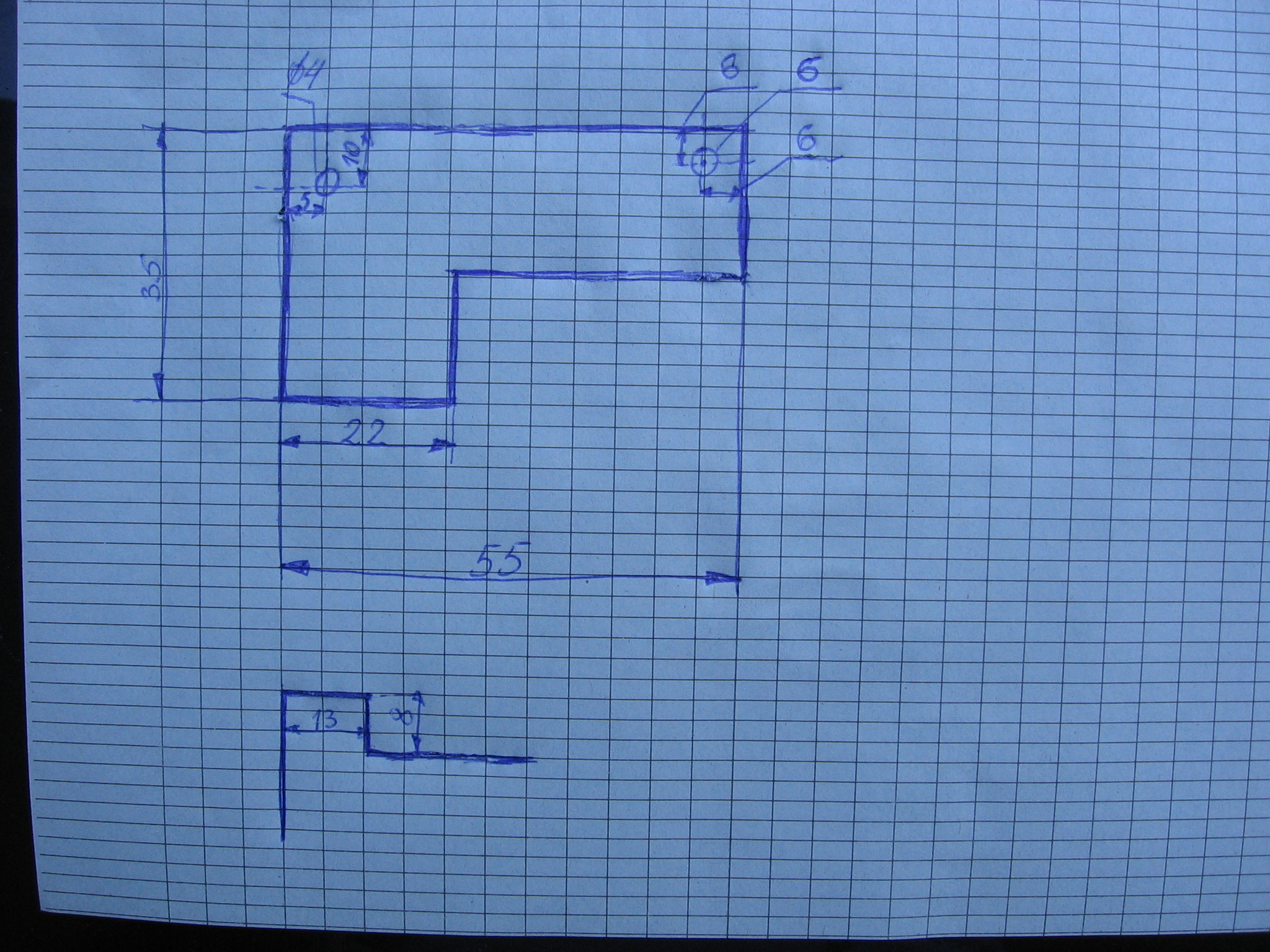

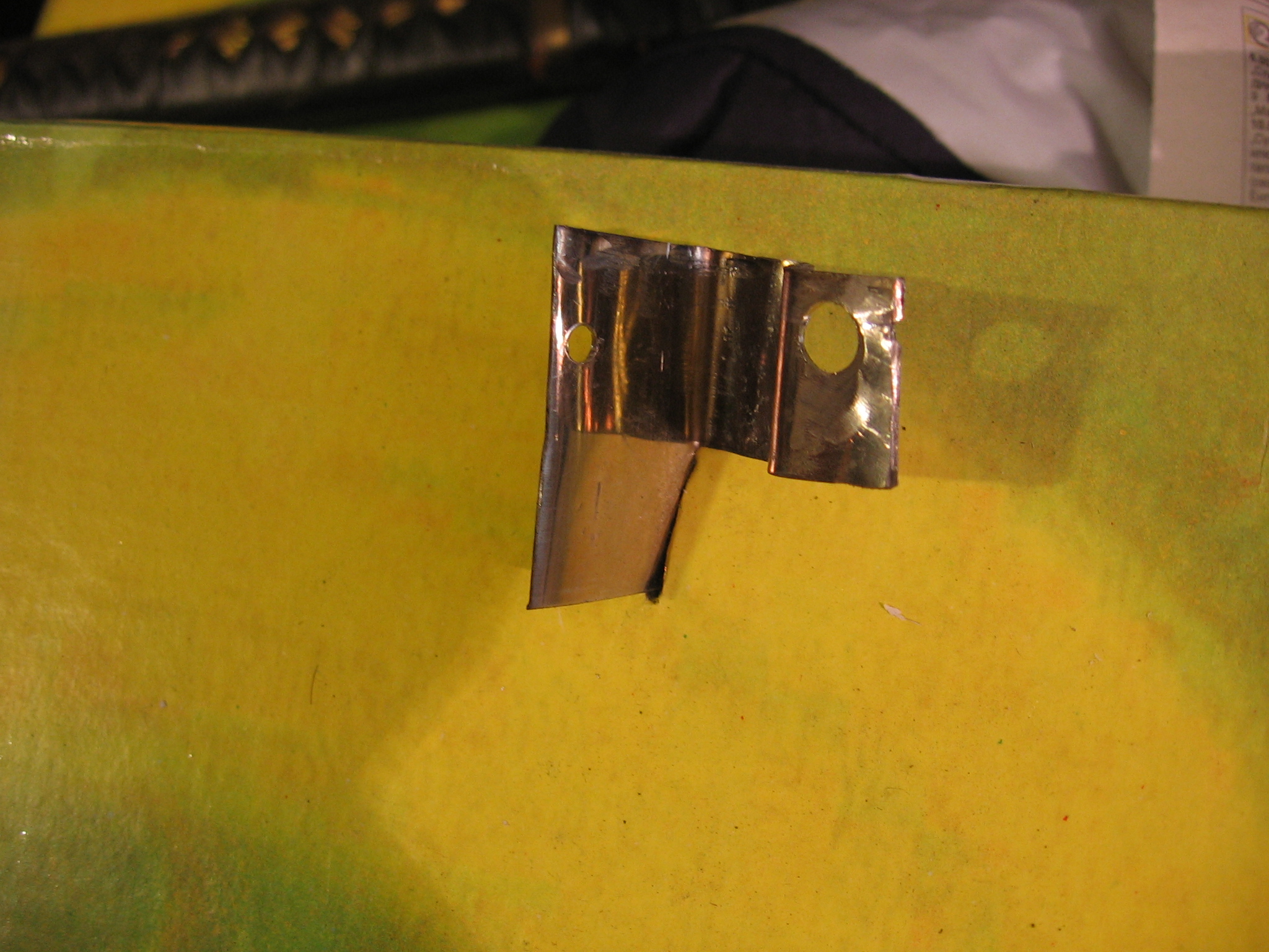

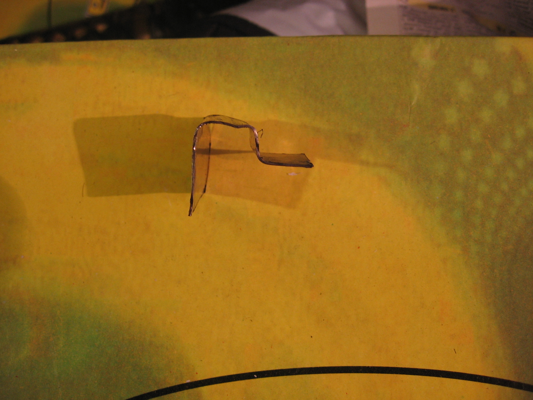

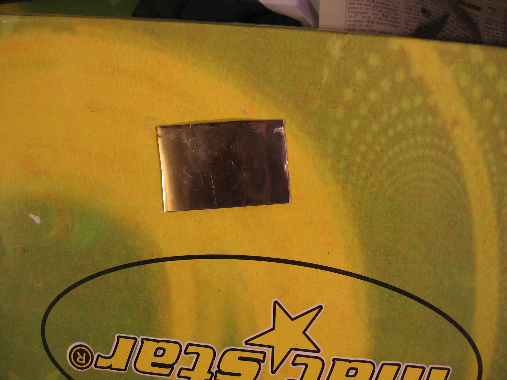

Изработка на носача на бутона.Прави се от ламарина със следните размери,начин на огъване и пробиване на отвори.

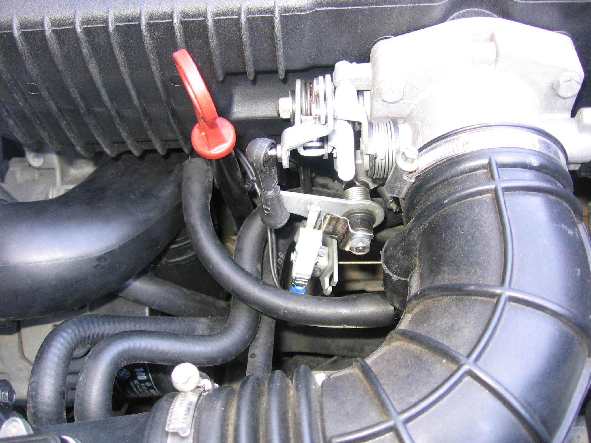

Бутона се закрепва с винтче и гайка-дал съм единият отвор другият се определя след като се монтира държача с ключа на дроселовата клапа.Използва се оргиналната гайка,под която се слага федерка за да може носача да се фиксира добре.
Избират се контактите ,с които бутона в натиснато положение дава затворена верига-на снимката се виждат.

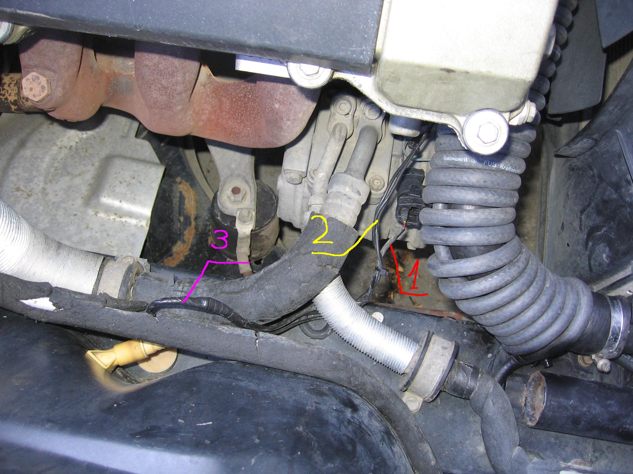

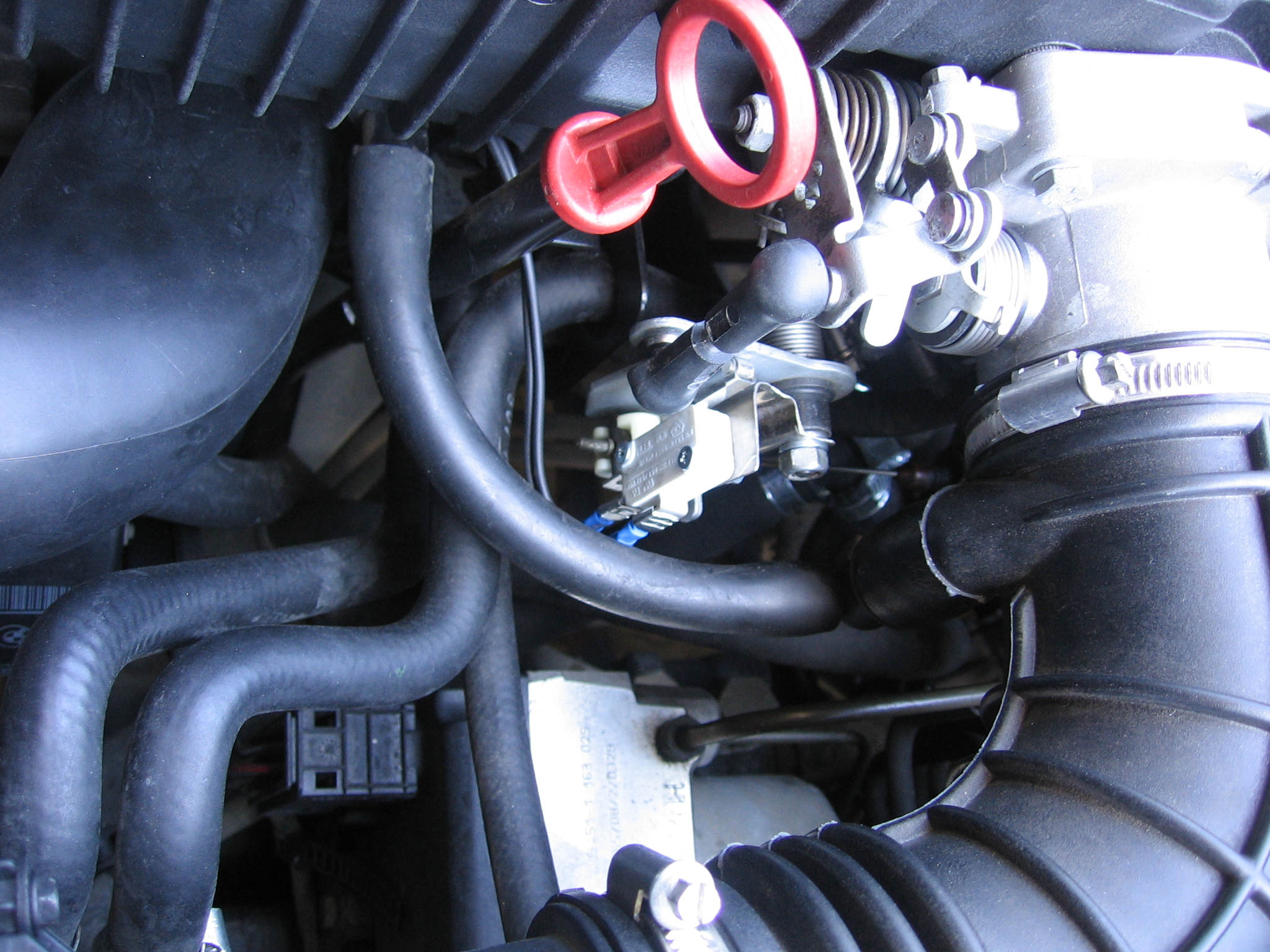

Прекъсва се захранването на съединителя на компресора 1 и веригата се затваря през изтеглените проводници от бутона 2 ,аз го направих на място 3

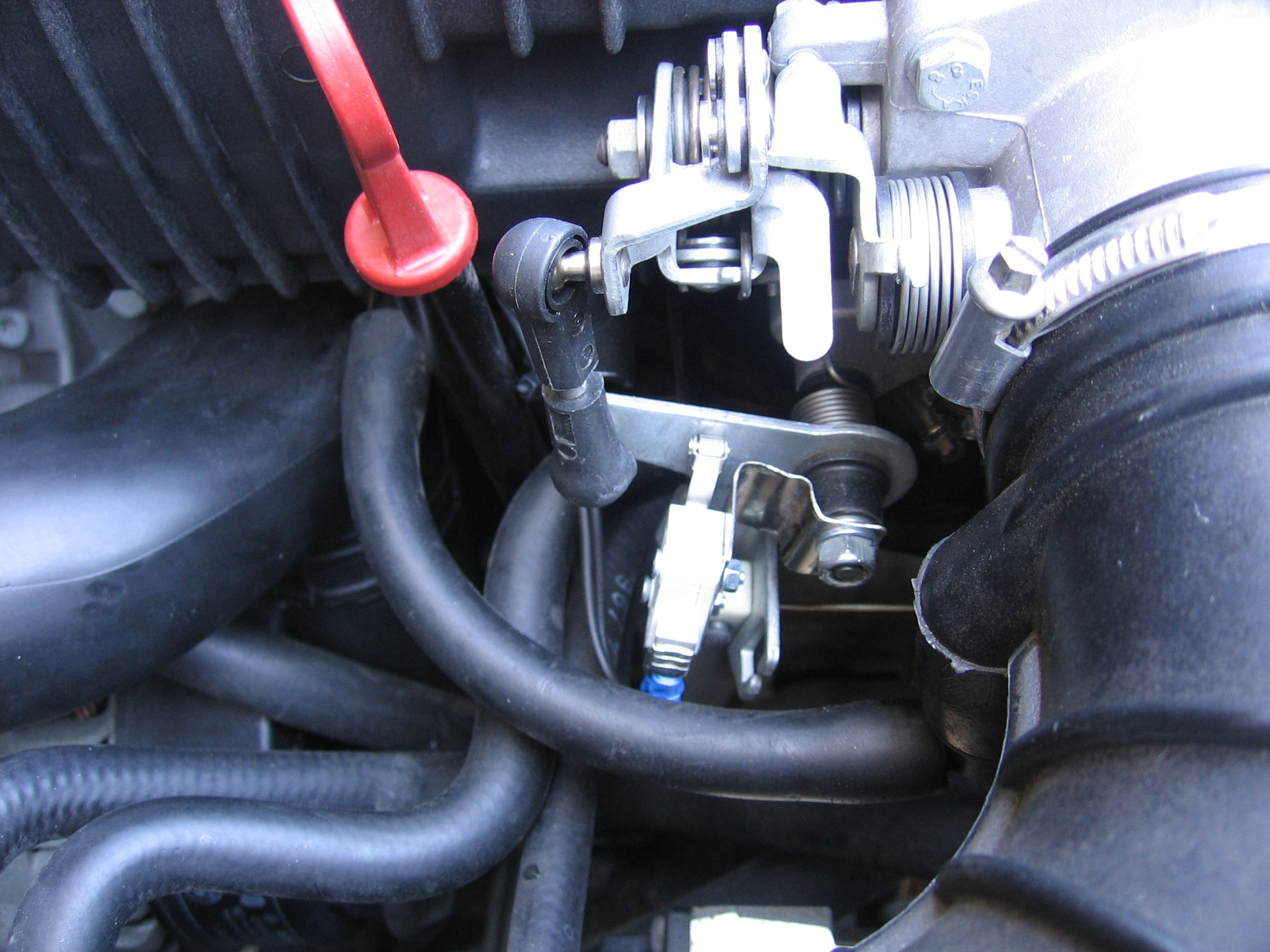

Регулиране-виждат се двете положения на бутона,което се определя от лостовата система на дроселовата клапа,на първата снимка компресора работи,на втората е изключен-кога да изключи определяте вие ,като завъртате носача на бутона нагоре и надолу.
Колата подобрява чувствително динамичните си характеристики ,а вътре е приятно студено.
УСПЕХ;)
УСПЕХ;)
П.П.След почти половин година и няколко хиляди километра ,нямаше никакъв отрицателен ефект за колата,само в необходимият момент добавях още няколко к.с.
