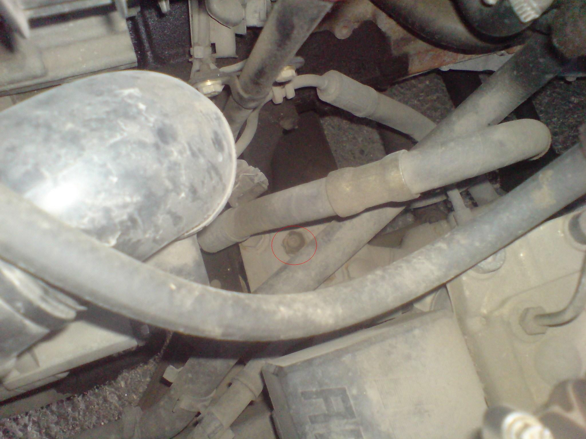

Мнение от ///peter » 20 Юли 2008, 20:41
Решението е лесно, е не във всички случай става но...
На кормилната кутия има един болт за реглаж, който можете чрез него да оберете МАЛКО от луфта ето и снимка:
Развивате гайката, и с отверка (при някой и шестостен) завивате. Имайте в предвид, че след като затегнете трябва да пробвате дали движението на волана от край до край е с еднаква сила, ако затяга на места повече, върнете малко!
Това е, искам да кажа, че при мен толко се беше разхлабило че на цариградско финтирах другите :mhihi:

Мнение от stambo_81dg » 20 Юли 2008, 20:51
не е хубаво дае обран много луфта :idea:

Мнение от ///peter » 20 Юли 2008, 20:54
всичко с мярка, но по-важно е да не затяга на места...

Това става, но преди това се уверете, че всичко по окачването на предницата е наред :!:

Мнение от NikiNikolov » 20 Юли 2008, 21:04
Малий, що ме засегна така лошо, баго луфта де го има, ама първо съединителя да оправя, после това нещо. Много грижа по таз моя каляска :bcry:

Мнение от ///peter » 20 Юли 2008, 21:05
Давай смело, става за 5 минути :)

Мнение от Stanchev » 20 Юли 2008, 21:56
спомням си на първата 34-ка като обрах луфта и тръгвам да изправям един завой, давам газ и пускам волана ама не ще да се развие сам :mhihi: голяма паника стана :)

Мнение от ///peter » 20 Юли 2008, 21:59
Stanchev написа:спомням си на първата 34-ка като обрах луфта и тръгвам да изправям един завой, давам газ и пускам волана ама не ще да се развие сам :mhihi: голяма паника стана :)
:shock: Ти ко си я напрайл ве :)
Моята я пробвах и съм много доволен :)

Мнение от iv444o » 20 Юли 2008, 22:29
Според мен не е добра идея да се обира луфта от този болт без да е свалена рейката и диагностицирана причината за луфта (а и евентуално рециклирана), тъй като луфта означава износване на някой/и детайл/и, а убирането може да доведе до неговото напълно и безвъзвратно погиване и по нататък сами си го представете :shock:

Мнение от TheBoss » 20 Юли 2008, 22:42
Ивчо, къде видя рейка бре човече? Това е Е34, не някаква си 36ца или 39ка. А по въпроса с луфтовете, аз имах едни луфтове - не е истина! Разни майстори ме убеждаваха, че била заминала кормилната кутия. Накрая един дядка вика: я си смени централната щанга и биалетките(най-лесно за изпълнение и като цена е най-евтино). Ако намалее луфта - сменяй нататък. Е, наложи се да сменя и едните накрайници(тези с големия тампон). Луфт ли? Да го духат онези с кормилната кутия. Не забравяйте, че при нас е хидравлична и голама част от луфтовете се обират от маслото. Което ме навежда на мисълта, че е хубаво на всеки 3-4 години да се сменя и тя. Самата процедура е елементарна, а и 20 лв. не са чак толкова много когато иде реч за сигурността на управление.

Мнение от Lachata » 20 Юли 2008, 23:35
Все се каня да отворя нова такава тема, ама някой ме изпревари, та стана още по-добре! :) Това, което пиша е хем въпрос какво да правя, хем просто да се оплача, че ми писна от това. От многото четене по темата, не разбрах в какво точно се изразява този луфт - при моята кола воланът е доста по-лек в средно положение и реакциите му са доста занижени - говорим за свободен ход на короната от около 1 - 1,5 см. Забелязал съм все пак, че при по-висока скорост на магистрала в средно положение воланът не е съвсем заспал - има реакция. Всеки от нас с този проблем знае колко е дразнещо закъснението в завой. Също така при перфектно балансирани гуми и джанти има осезаема вибрация в диапазона между 95 и 105 км/ч. и вибрацията не е само във волана, а имам чувството, че цялата предница клати на страни. Също така има и едно чукане по неравности, което направо ми прилича на заминала кутия. Заминала, заминала ама колко точно, не е ясно!!! Уж здрава предницата, пък гадно управлението, абе направо ме влудява и понеже се кара много извънградско, проблемът е огромен!!!
Та след всичко казано, бих помолил колегите, които пишат и ще пишат по темата да кажат какви ТОЧНО са симптомите им за "луфт във волана" и как са ги отстранили???!!!
Само да уточня, че съм изчел по 10 пъти всичко написано във форума по въпроса. Първоначално мисля да започна с тампоните на кривите носачи, както казва Пенчев, па да видим.

Мнение от ///peter » 21 Юли 2008, 6:03
И моята беше с околу 1-2 см.
Накратко завиваш с волана, но гумите не реагират. По неравности колата леко кривва, въпреки че държа по средата :)
А на тея къде не им се вярва... хубаво не вярвайте, боли ма гъза :mhihi:

Мнение от TheBoss » 21 Юли 2008, 8:01
Пепи, не е до вярване. Наистина се получава едно износване и то точно в средата на червяка. Обаче лично моето мнение е, че първо трябва да се прегледат добре всички тампони и шарнири. И, ако те са наред, едва тогава да се регулира кормилната кутия.

Мнение от ///peter » 21 Юли 2008, 8:22
TheBoss написа:Пепи, не е до вярване. Наистина се получава едно износване и то точно в средата на червяка. Обаче лично моето мнение е, че първо трябва да се прегледат добре всички тампони и шарнири. И, ако те са наред, едва тогава да се регулира кормилната кутия.
:yes: само това не бях написъл и с право ме поправи :uups:
Сменил съм цялата предница. Попринцип ролята на този болт, че точно такава да обира помалко от луфта, стяга се малко и се гледа при завъртане от единия край до другия да не затяга

Мнение от Nasic » 21 Юли 2008, 9:06
TheBoss написа:Ивчо, къде видя рейка бре човече? Това е Е34, не някаква си 36ца или 39ка. А по въпроса с луфтовете, аз имах едни луфтове - не е истина! Разни майстори ме убеждаваха, че била заминала кормилната кутия. Накрая един дядка вика: я си смени централната щанга и биалетките(най-лесно за изпълнение и като цена е най-евтино). Ако намалее луфта - сменяй нататък. Е, наложи се да сменя и едните накрайници(тези с големия тампон). Луфт ли? Да го духат онези с кормилната кутия. Не забравяйте, че при нас е хидравлична и голама част от луфтовете се обират от маслото. Което ме навежда на мисълта, че е хубаво на всеки 3-4 години да се сменя и тя. Самата процедура е елементарна, а и 20 лв. не са чак толкова много когато иде реч за сигурността на управление.
Точно това и аз имам в предвид, първо си вижте окачването, после обирайте луфта!
