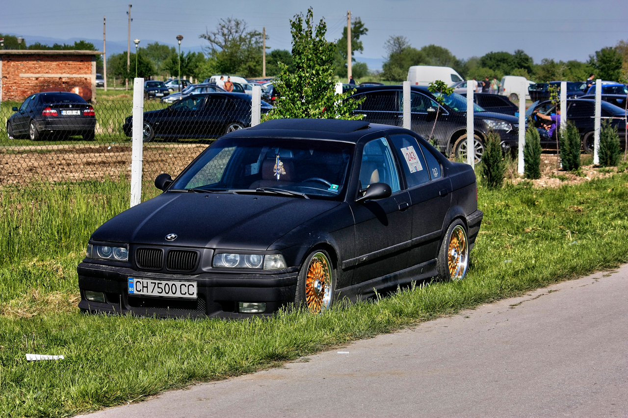

Защо така замря темата, да не ви мина крастата?
Ето какво постигнахме, тези дни ще има по-подробни снимки
Re: Полиране на алуминиеви джанти
На втората снимка седи убийствено
.Крастата не е минала,ма вече е лято и секи е изтъркал квото може и си търкаля лъскавите джанти

При мен не е точно така
