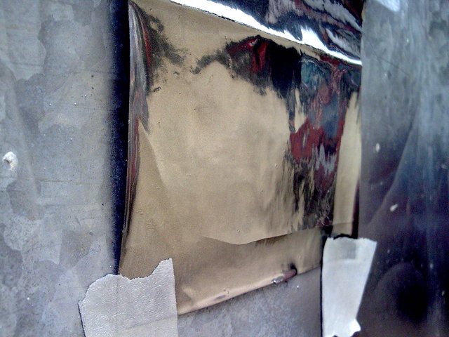

DanielzZz написа:Борис_Малинов,какво стана с боята?
Ето задоволителния резултат макар и пръснат на парче хартия,което означава,че тази боя може да се нанася на всякакви повърхности след,като бъдат стерателно подготвени,тук все още не съм пръснал запечатвещ лак с цвят на мляко,(колкото и странно да ви звучи),след което трябва да се нанесе и гланциращия.След всички процедури ще се получи огледален блясък и ефект хром.
Тези дни ще боядисам едни наистина бутикови джанти и ще постна снимки,че са подготвени от седмици и търпеливо чакаха момента за боята.
