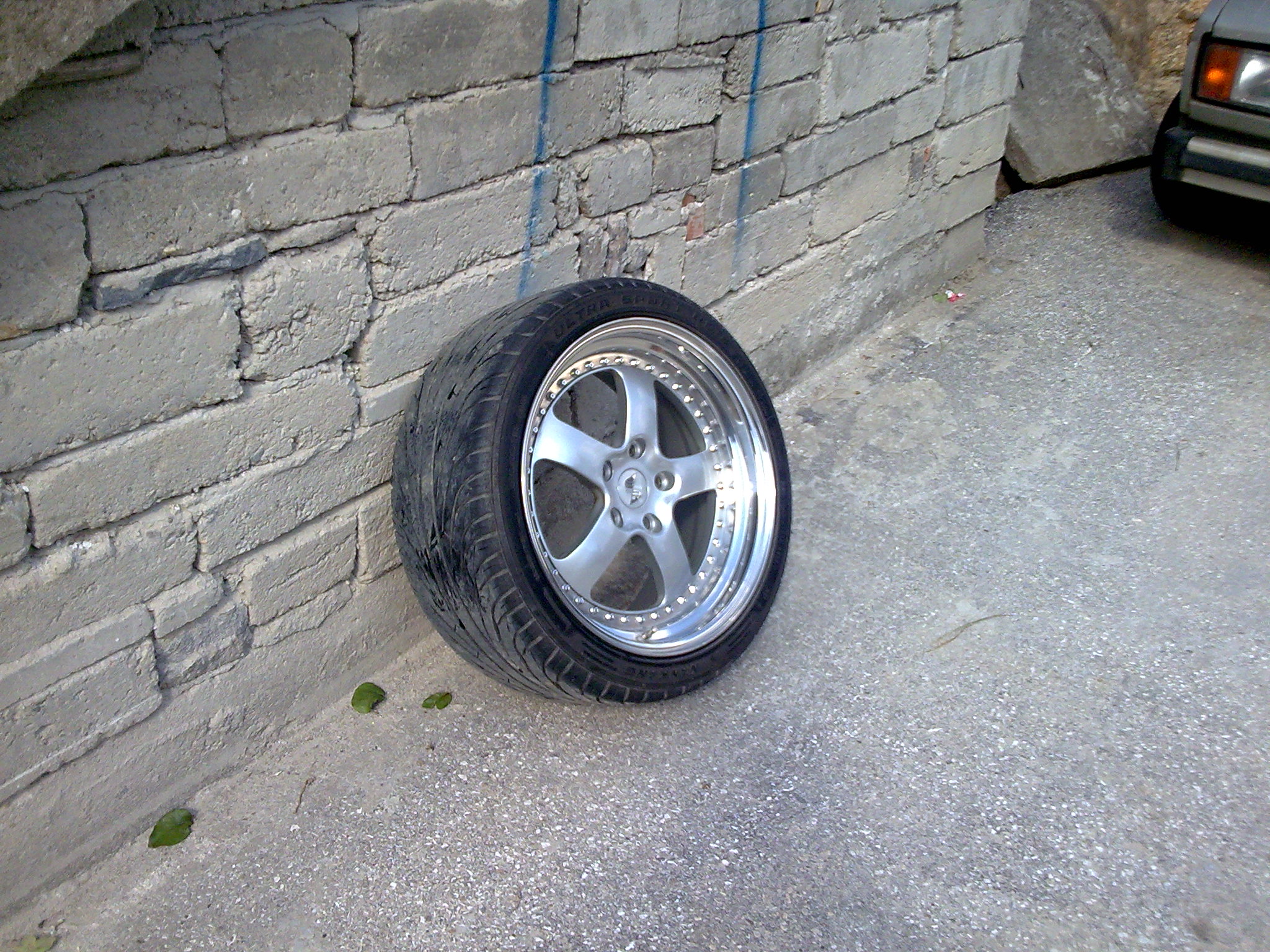

Ефекта няма как да е на 100% хром,защото все пак е боя,а не метал.Въпреки,че в самата боя пак има финно стрит метал.
Относно здравината,ще здраво като всяка останала боя,която е запечатана с прозрачен лак тип:"HS".
...а за цената,смея да твърдя,че ще достъпна за всеки.
Когато се произвежда дадена джанта и ако в последтсвие ще бъде полирана(заводско),то самите сплави от метали за нейното изработване се смесват в строга рецепта.
Доста хора си полираха джантите,но ефекта също е далече от хром.Просто стоят няколко идеи по-тъмни.
Ето тук заводско полиран борд и доосвежен от мен,стои отлично и 99% изглежда,като хром.Просто борда е изработен от точните материали,за да се постигне желания ефект.
...кликнете върху снимката,за да се види по-добре...
