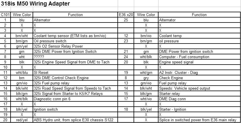

Лек въпрос, някой случайно да има схема на буксата за инсталацията на мотора, таз кръглата, кой пин за какво е :roll: и къде трябвва да ходи из инсталацията.
Трябва ми някаква по-проста схема, че тия от книгата нещо не успявм да ги разчета /по-точно разбера/.
Втора игра с публиката, моста на 316 m10b18 различен ли е и с какво от този на 318 m42b18?
Също така кажете какво маслице да сипем у моторя, скоростите и шперът :roll:

Пиновете ги връзваш по номера не по цвят пеимерно 7(черен) със 7(бяло и кафяво) не те интересува цвета само номера !Успехи

remaka написа:Пиновете ги връзваш по номера не по цвят пеимерно 7(черен) със 7(бяло и кафяво) не те интересува цвета само номера !Успехи
Интересува ме кой за какво е понеже мойта инсталация на купето има 7 пина а тази на новия мотор има 14 ;)

Ето ти пиновете за м42 :arrow:
А тук потърси, някъде имаше и схема за м10 :arrow:

Мнение от porostorm » 27 Окт 2008, 11:02
Нещо не сцепвам, пише м50 пък отдясно и е36 :confused: :confused:

Мнение от dankata » 27 Окт 2008, 11:07
porostorm написа:Нещо не сцепвам, пише м50 пък отдясно и е36 :confused: :confused:
Гледай лявата половина на таблицата. Твоя конектор е С101.

Мнение от porostorm » 28 Окт 2008, 17:22
Уж съм я нагласил инсталацията на мотора па да видим.
Имам още един въпрос относно жиците. При голямата букса на ЕКУ-то има още едно отделно кабелче накрая с букса с 2 пина? За какво е тя? И на мойта старата инсталация имаше отделно кабелче от големия сноп но тя беше с букса с 3 пина :uups: :roll:
Ако някой има идея за какво са тия 2 жици от овата инсталация да подскаже, благодаря.
