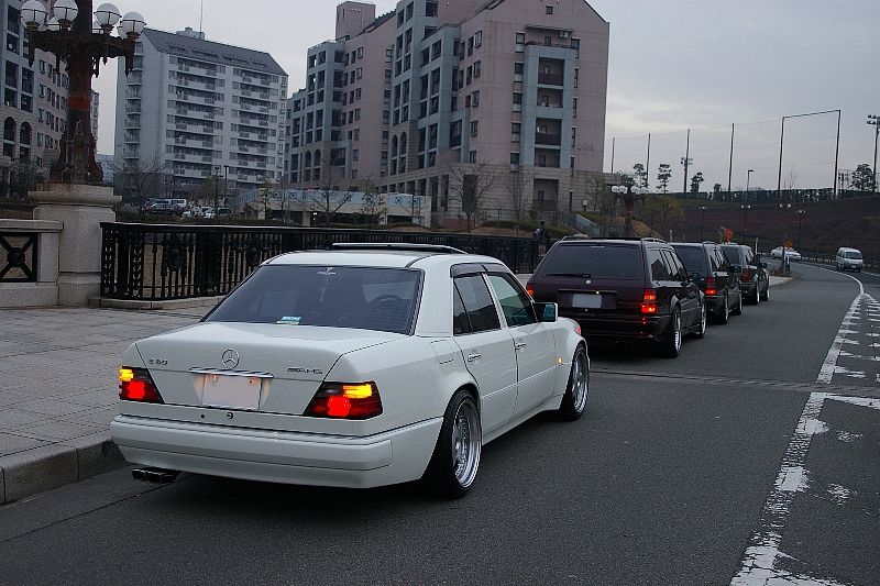

Мнение от Дани^^ » 06 Дек 2008, 18:46
В случая цената не я гледам особено.Идеята е с окачването и гумата като е възможно най тясна да се получава едно разминаване с калника.
Идеята е нещо такова да се получи :
http://store.picbg.net/pubpic/C0/06/139 ... 99c006.jpg

Мнение от someone » 07 Дек 2008, 0:54
Дани^^ написа:В случая цената не я гледам особено.Идеята е с окачването и гумата като е възможно най тясна да се получава едно разминаване с калника.
Ами честно казано, точно за този резултат говорех. Повечето хора го правят заради безпаричие, ти би го направил за да ти изглежда по определен начин колата, но това не променя факта, че гумата ти идва по-тясна от джантата...с всички вероятни последствия то това...
Предполагам знаеш, че при такава разлика между гума и джанта има случаи в които гумата просто пада от джантата.

Мнение от err0r » 07 Дек 2008, 3:40
Дани^^ написа:...Идеята е нещо такова да се получи :...
A пробва ли да смачкаш веждата на калника от вътрешната страна, където е подгъната ламарината, или направо да я изрежеш? Така няма да има нужда да слагаш тънки гумета, да губиш устойчивост и да хапеш джанти по тротоарите (дупките).

Мнение от Дани^^ » 07 Дек 2008, 17:47
Не , не съм пробвал , но много ли се губи устойчивоста на автомобила ?
То ако сложа 245 , той с неговите 150 коня нчма да може да тръгне дори :) хахах
