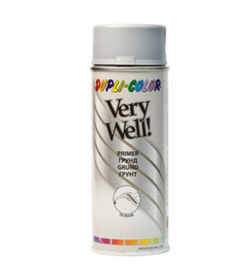

2 броя Грунд: Спрей Very Well Грунд Арт№30299
Код : ХИ0157
http://www.servina.net/index.php?c=view ... &stID=5478
Код : ХИ0157

С тези спрейчета дето мислиш да правиш работа,става от ден до пладне.Когато идеш да си монтираш гумите и при най лекото одиране от страна на гумаджията,ще се почне една одисея....
Заводско джантите са боядисани прахово,и затова наистина боята издърже доста време.
Тези спрейове,които смяташ да използваш са еднокомпоненти(в смисъл без катализатор-втърдител)и нямат абсолютно никаква трайност и здравина,а и ефекта е само в началото после блясъка изчезва доста бързо.Шприца от този спрей дори се отмива с кореселин без никакъв проблем и ако ненесеш базата по дебело първата ръка рискуваш да ти се подфуши всико до основата.
Един съвет от мен:направи си джантите с хубави и професионални материали.
Както следва,използвай спецален полиестерн кит който е за алуминий.
След това използвай двукомпонентен Фюлер(шприц кит с втърдител).
После използвай качествена база-цвят(мога да ти дам един номер на СПЕЙС ХЕКЕР,който е само за джанти и стои прекрасно),и накрая запечатая с безцветен двукомпоентен лак от новите HS,които са за бои на водна основа.В тяхното съдържание има мн.голямо количество на сухо вещество,благодарение на което се отличават с изключителна здравина и великоилепен блясък в сравнение със старите лакове,които се водят MS.
Това ти гарантира поне три години безпроблемно търкаляна на тези джанти.
Като начало,изчисти старата боя до основа със суха скурка но не много едра за да не надраскаш дълбоко алуминият.
После със обезмаслител(Антисил)избърши и почисти цялата повърхност която ще се обработва.
там където имаш дълбоки драскотини изпозвай полиестерния кит докато се получи гладка повърхнос.(Колега горе е обеснил как става тази процедура).
като приклюш с китосването,преминаваш към шприцоването като пак си обезмаслил повърхноста“нанеси два или ако е необходимо повече слоя фюлер(шприц кит)като е добре да имаш търпение и изчакваш между самите слоеве поне 15-20мин.
Като си готов с тези процедури,изчакай поне един два дена да попие добре шприца и почно да го търкаш със водна шкурка 800-1000 до получаване на идеално гладка повърхност без драскотини.Ако необходимо използвай и по финна шкурка но мисля,че няма да се наложи.
Сега идва и най интересната част:подсушаваш идеално джантите и отново ги третираш с Антислиа(обезмаслител),издухваш ги със сгъстен въздух и започваш нанасянето на базовия цвят,като първата ръка почти е правиш на мъгла и оставяш цвета да прозира.Втората ръка е нанасяш сравнително по дебело за да покриеш нацяло шприц кита(ако е необходимо и трета).Последната ръка е нансяш от малко по голямо разтояние за да стане на всякъде цвета равномерен,като между самите слоеве изчакваш базата да исъхне(при допир с пръс не трябва да лепи).
След като си сигорен,че базистния цвят е исъхнал,нанасяш лака като внимаваш де не улееш,там където има ръбове пръскай с по голяма скорост на движението на ръката.Нанеси поне два слоя лак за да има здравина и трайност.
За цялата тази работа ще ти трябва бояджийдки пистолет и сгъстен въздух.
Мисля,че всеки има на тавана или в мазето си поне един макар по обикновен,ако ли на железариите има по 30-40лв.които ще свърши работа.
За сгъстен въздух може да използваш бутилка със сгъстен кислород(не е скъпа)или просто намери от някъда един компресор.

В НИКАКЪВ случай не ги пръскай с тея гадни спрейове... Изобщо не става хубаво и е супер нетрайно... Колегата Борис_Малинов го е обяснил много добре. Най-добре ги пръсни с боя - има страшна за джанти с огромни перли като стружки направо и става лудница
