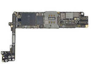

xela написа:Абсолютно нормално.
Тъй като някой ще ти обясни, че не си попаднал на правилния човек, линка по-долу ще ти покаже как се разглобява телефона ти.
Няма магически смоли, няма и еднорози, които да пазят телефона ти от солената вода. Краката на всички модули са видими с просто око.
https://www.ifixit.com/Teardown/iPhone+ ... own/133066
Солената вода има свойства на проводимост почти като този на металите. А солената вода е била на всякъде, под, над, около и във всички куплонзи, с включена батерия към дъното.
Къде видя крак бе, специалисте :mrgreen: Това да не е Вефа на баба ти. Ейпъл НИКОГА не са произвеждали един, единствен телефон, една единствена версия, без да залеят процесор, рам, флаш, бейзбанд и захранване. Много ги разбираш. Телефона е поправим, да! Като всички паднали някога във вода, каквато и да е тя. Какво видя и ти на туй мазало, дето си постнал? Дръж си компетентните мнения за плетки и гримове.
Жалко, ма както се очакваше, колегата не е попаднал на подходящ техник. Те не, че вече са много подходящите, някои могат и да са под нивото на разбирача горе, дето съм цитирал. СЪЩОТО като из автосервизите..

ivoaudi написа:
Иво, крак на чип може и да не се вижда, но се виждат доста други компоненти, чиито изводи изглеждат незащитени. Кое къде отива, какво "товари", интерфейсва и терминира, не знаем още. Ако и тях ги лакират от-до супер (въпреки, че не ми се вижда да е така (направих си труда намеря детайлната снимка и смола аз не виждам), но ако не е така аз го виждам като да дадеш схема и layout на тая платка, аз си харесам няколко интересни точки, които мислено да натоваря с еквивалентен импеданс като на солена вода и после да обсъдим какво ще се случи. Може и дейташийти да ни потрябват, но да започнем със схема като за начало. Просто искам да остана убеден с факти (чисто схемотехнически конкретно за тоя телефон, а не "по принцип"), че няма как един такъв айфон залят със силно солена вода, където си поискаме, при опит за буут, щял да остане да си функционира нормално.
За момента единствената надежда, според мен, това да се случва е при заливане с морска вода, да се получава почти "късо" между някъде между терминалите на батерията, при което да й сработва вътрешната защита (която често е добре херметизирана навътре в нея и евентуално бихме могли да разчитаме на нея да е надеждна при такава ситуация) и клетките й да се "откачат" от иначе уязвимата евентуално захранена електроника на телефона. Евентуално това би имало смисъл като обяснение да бъде той жив, ако говорим "по принцип".
И не се заяждам, ами ми е силно интересно да разбера дали нарочно ги правят схемотехнически и като лейаут айфоните да държат на евентуално заливане със солена вода или просто е добро съвпадение. Та бих искал да анализираме в детайли дизайна на платката, когато имаш възможност.
Sent from my M2102J20SG using Tapatalk[/quote]
Ами, нарочно. Нали им знаеш политиката на Апълите, трябва да се печели от всичко, колкото може повече. Съответно никой не ти мисли за oxyde гиби :D . Ония са си алчни и Те даже стикерите им стават червени от влажен въздух, не вода и гаранцията е аут.
Заливат ги да пазят спойките чисто механично, че знаеш какво е качеството на ROHS. Та, със залятите телефони конкретно на Ейпъл, Самсунг и Сони да речем доколкото още ги има картинката винаги е една и съща:
Всички гореизброени чипове до един са здрави, винаги. Ама като кажа винаги, та винаги. Пробива нещо по веригата на един правотоков Преубразувател, който прави да речем VDD_MAIN и телефона става “мъртъв” за поредния специалист, който е решил, че разбира от нещо. А е нужно дори и да си палачор само да изкъртиш един окъсил кондензатор от платката. Ей тъй ако искаш дори дженлатската да го направиш..... телефона в 90% от случаите си светва като слънце. Нужно е само да почистиш добре платката да не се появят и бъдещи поражения, че тя оксидацията си продължава има ли напрежения. Аз ползвам Толуол и комай не съм открил нищо друго ценно през годините. Проблема е, че доколкото знам от него се правят и експлозиви и се намира все по-трудно.
Пробиват също така захранващи напрежения по веригите след захранването и наистина много, много рядко захранващ чип той самия. Там в конкретния телефон имаш да провериш ТОЧНО 15 напрежения и отново е свръх лесно, ама то техниците масово са коминочистачи и зидари. Кой да ти знае що е до DATASHEET, много по лесно е да се джафка по форумите.
Схеми ще ти дам ако искаш на всички айфони, но дейташитове вече нямам нищо. Буквално до преди дни работех в повече от сериозна фирма и имах там достъп до разни китайски фирми, производители, но вече не.
На почивка съм. Не мога да пиша дълги неща, но в друго писане ще ти обясня защо външно показалите се пинове, дори заляти не правят поразии.
ПС За лайоти мога да ти пратя по желание много ценни неща, ма кат се прибера във Фр.
Към другите: Забравих да напиша, че телефона на колегата е поправим, да! :mrgreen:

Извинявам се, че е в отделно, ама понеже ме зададохте за смолата, която не се вижда, та:
Не знам защо я търсите отгоре, като мястото и е отдолу, където са “краката”. Все пак говорим за ball grid array :kuku:

Не мога да разбера що смяташ че тия дето ремонтират телефони са толкоз кухи да не проверят няколко контролни точки по захранването и да видят че няма напрежение ? Тя платката ти е залята с някакъв лак обаче имаш там няколко лентови кабела които нямат нищо залято а пиновете им отивант директно в микроконтролера . Освен това минусовата шина е опасала целия телефон и трябва само плюс да прескочи някъде да се убие нещо , дори два порта помежду си да окъсят и можеш да го хвърляш телефона . Батерията има защита но тя е механична все пак , тя не е да пази електрониката а да не се запали батерията . В интерес на истината не всички телефони пуснати във морска вода ще изгорят и никой не твърди подобно нещо но повечето ще отидат във вечните елктронни полета това съм убеден . Иначе тубата щеше да е пълна с такива ентусиасти да го демонстрират това , на практика обаче ги пускат в чаша с вода и толкова . За морето няма много мераклии да си скапят телефона. Най лесния начин да се провери кое що който твърди обратното купува един СЕ2020 пуска го на 2 метра в морето след половин час го вади с рибките суши с ориз след което звъни на приятел да се похвали че е станал номера :mhihi:

Джордане, за да не те цитирам, виж колко е просто, това което се опитвам да кажа, ма не четете и спорим безсмислено:
Всичко неремонтируемо или скъпо, нерентабилно за ремонтиране е залято и отлично протеже, откритите пинове тук-там по платката не правят забележи: НЕПОПРАВИМИ поразии. Това, че безброй телефони са обявени за непоправими е единствено и само защото, техниците масово са шушлеци(за съжаление).
Да допълня ли как често сменят да речем процесори и дерат клиента, тоест лъжат и крадат :mrgreen: от де да знае шушльо, че процесор, бейзбанд и флаш са вързани и криптирани помежду си с OTP (тук отново само Никела разбра :D ) и няма как да смениш едно от тях.
