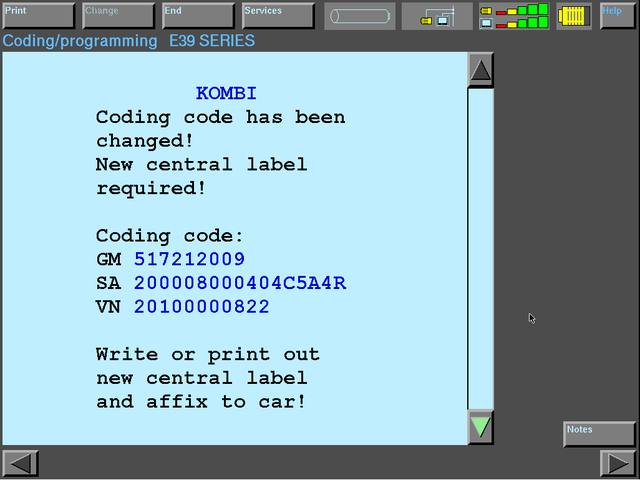

Ето това прочетох във английския форум на БМВ.
Там пише, че ми трябва DIS и да си вържа компа на колата с лаптопа и да си отключа настройките за CD през DIS програмата.
В момента съм с най-обикновения касетофон Reverse RDS и искам да си сложа Business CD с IRIS.
Ще се наложи ли задължително кодирането при мен?

16. Code the unit to the car. To do this connect car to DIS, Ignition on, select Coding ZCS, Choose E39, Retrofit, Radio with MID this will take about a minute, Ignition off 10 seconds, back on and all should be working perfectly!
All done and im very happy. it looks loads better than the standard unit and now I can get my new Ipod connection and get the songs to come up.

bobixaka написа:Ето това прочетох във английския форум на БМВ.
Пробвай. Ако искаш, ела до Варна, ще ти я кодирам, но ти гарантирам, че не ти е там проблема. Прочти темата пак, ама наистина я прочети и ще видиш, че последното от което имаш нужда е кодиране.

Това кодиране ти е за МИД, ама както ти е казал Преслав, това просто ще ти отключи някои функции на МИД-а. Трябва да си работи и без него.
А при теб даже не се отнася тази тема, нали ще слагаш ИРИС?

Отново искам да благодаря на колегата Ivo_Borisov!
Нямаше да се справя без негова помощ.
