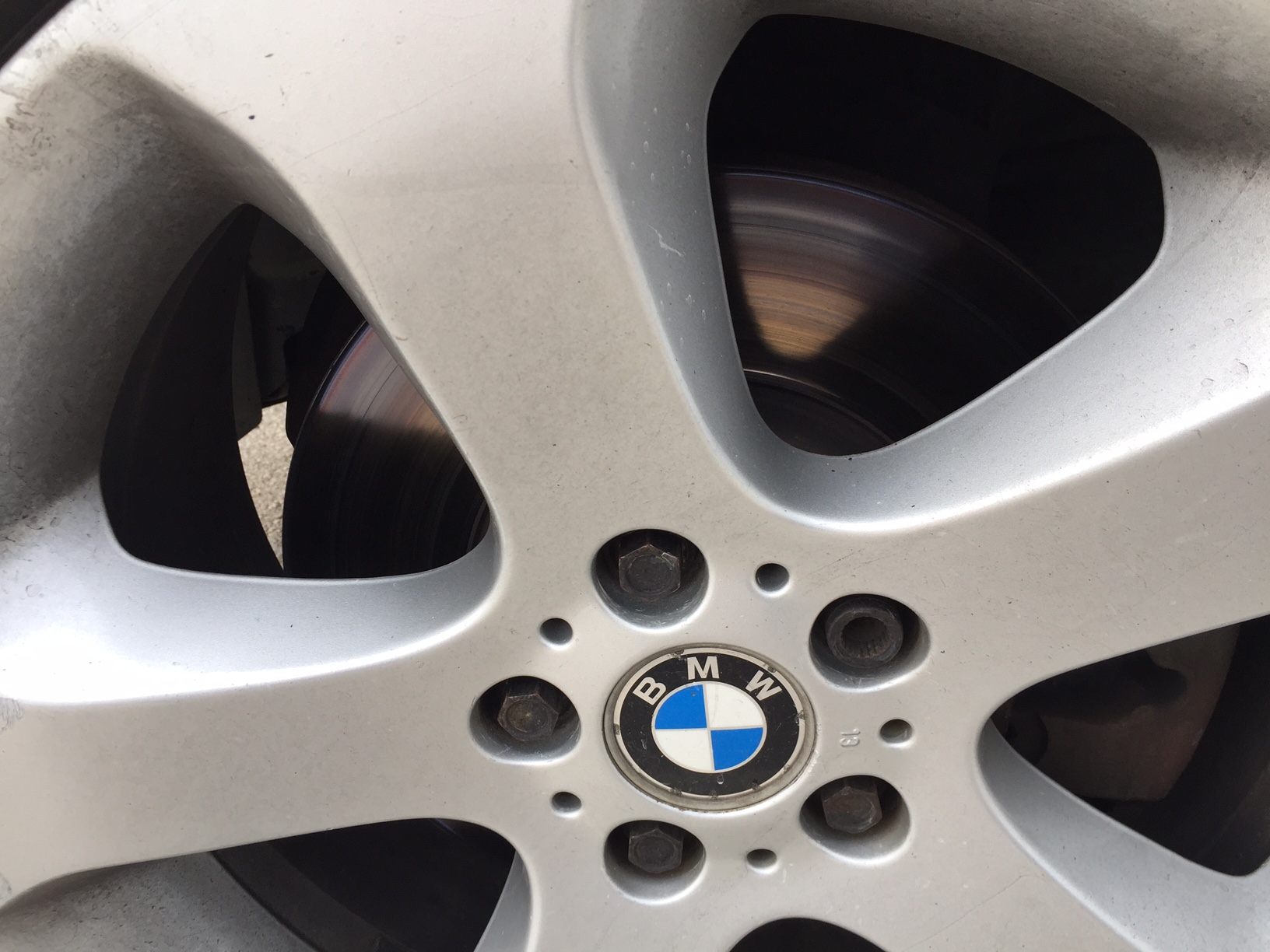

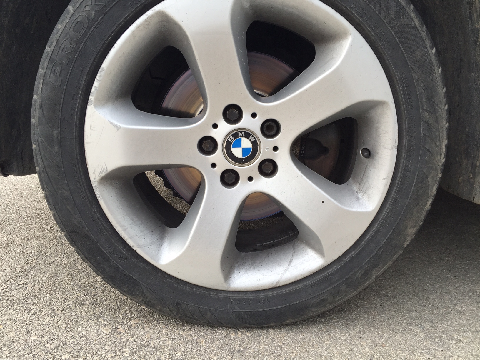

Ivo_Borisov написа:Е, щом ще се ползва за състезания е друго
Изпратено от моят SM-G900F с помощта на Tapatalk
за да ме разбереш, това е от Х5цата дето карах, цвета си беше почти винаги такъв

Просто не е измислена да прави такива спирания често. Иначе одобрявам на 100% мод-а. Учудва ме само разбиранията ви. Горната снимка на посинели дискове... ми тая кола се кара като на писта значи.
Аз имам познати, дето като тръгнат да карат извънградско и се движат все 180-220 и техните дискове са като моите на цвят.

Та аз си седя зад думите, че посинели дискове стават от издевателства над спирачките, не от нормално каране (и дори не от динамично такова). Никой не е смятал Х5 с над 2тона маса да прави 200-0 всеки ден...
