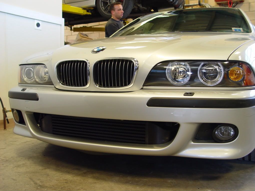

И аз съм далеч от идеята да стърчат тръби и радиатори под и пред колата. Тия дни вали здраво, но ако се отвори добро време, ще разгледам какво би се събрало като размер без особени интервенции - аз обаче не съм с "М" предна броня.
Все пак някой ако е правил манипулацията, нека сподели опит...

Не е невъзможно...
Нещо такова искам да се получи:

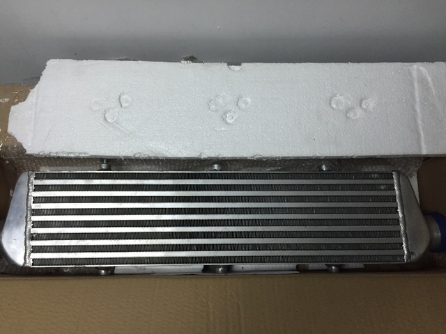

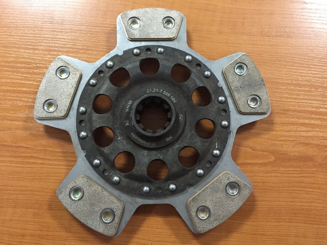

Тук беше адски студено, и нищо не е правено по колата.
Събирам си части.
Керамичния съединител е готов, гуменото каре е закупено, кулер също, само чакам подходящия момент и да влязат всички части в колата.

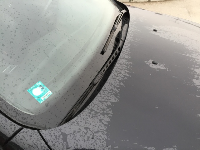

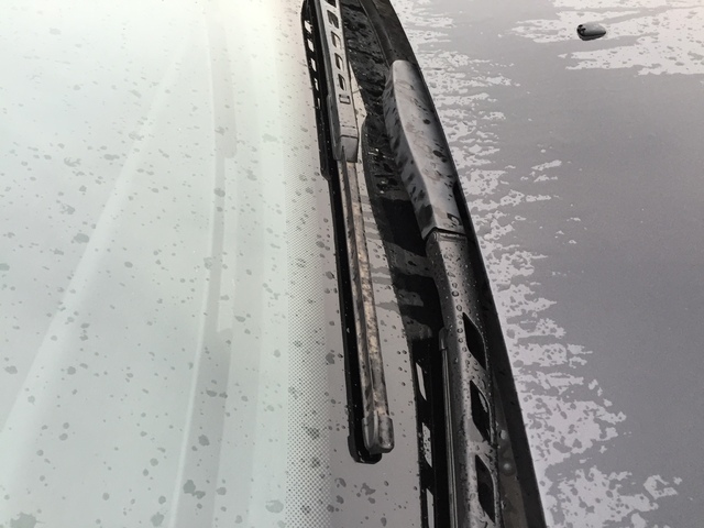

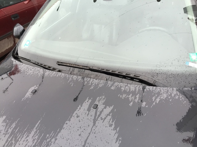

Малко да раздвижа, тук снега се постопи и започнах отново работа по колата.
Съединителя е монтиран, ще ми трябва малко време да свикна, но съм доволен.
Зайграх се и с чистачките, винаги са ме дразнели чистачките и рамената на Е39- затова Е60 идва на помощ
Чакам, само малко по хубаво време да я измия, че е ужасна
П.П. Трябва да вдигна дясната чистачка малко, че така не е добре, но сега я забеязвам на снимките!

A защо няма нищо за съединителя
