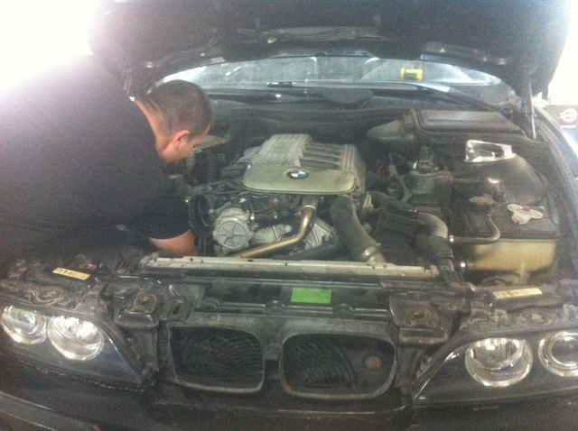

След почти 2 месеца застой, започнах работа и под капака...

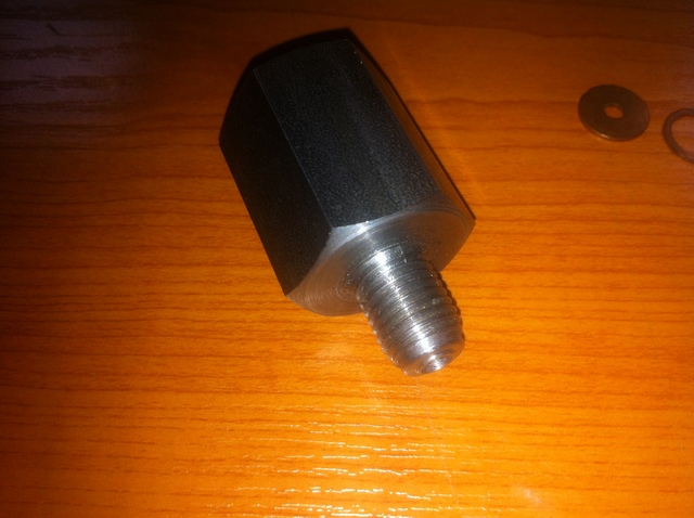

Малко да събудя темата... имах няколко перипета, но няма да говоря за тях

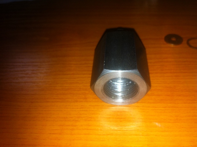

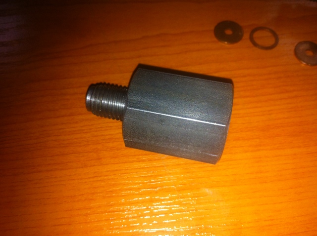

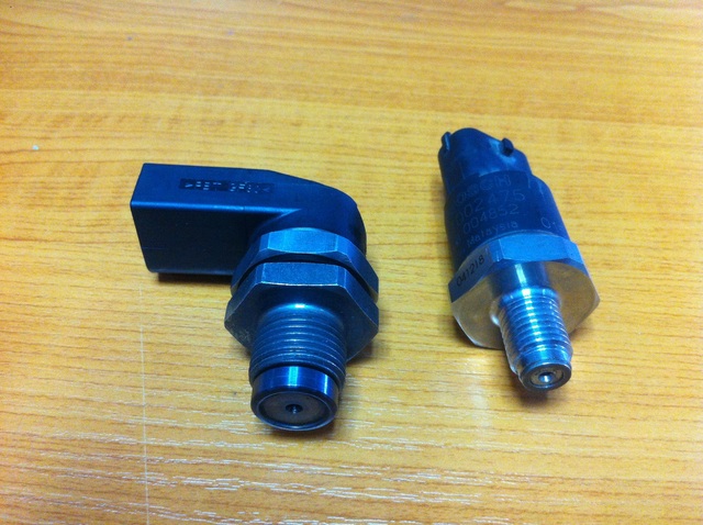

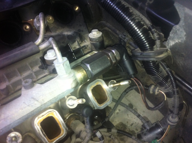

Поважното е, че монтирах датчик от Е60 на 1800бара, оригиналния е до 1500. Двата датчика са физически коренно различни, но това не пречеше да го натъкмим.
Двата датчика (кривия е от Е60):
Изработва се преходник:

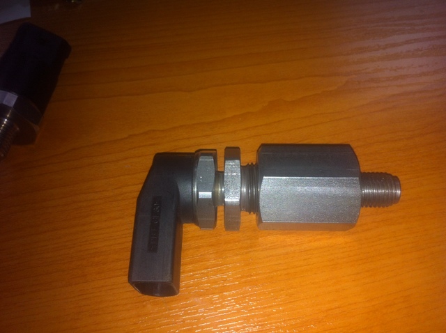

Датчика завит на преходника за проба:
И вече на рейката:
Заменя се и буксата, защото за да е гадно и тя е различна, и накрая казвате на компютъра, че вече е с 1800баров датчик.

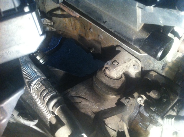

Тъй като съм и с 3 баров мап, там нещата са далеч по- прости, махате щофьорския въздуховод за парното и "бъркате" малко на сляпо зад колектора махате буксата, отвивате едно болтче заменяте и по обратния ред...
не повече от 3минути работа. А и задължително "казвате" на компютъра, че вече е с 3 баров мап
И вече на рейката:
