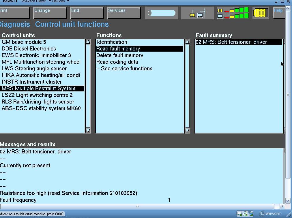

има ли грешки в таблото?
Мнения: 291
Регистриран на: 10.05.2005
Кара: М57
Мечтае да кара: E31
Re: Препрограмиране/отключване на бордкомпютър след монтаж
Мнение от BlackManz » 21 Ное 2009, 13:14
© написа:има ли грешки в таблото?
на диагностиката излиза само грешка в пиропатрона, това е което свети...

и как е изписана на английски тази грешка за пиропатрона?!?!?! че ми е интересно

milennyc написа:и как е изписана на английски тази грешка за пиропатрона?!?!?! че ми е интересно
не съм ползвал лично тоя ДИС :) майстора който ползвам каза, че съм имал проблем в пиропатрона, след което го апострофирах "това е датчика под пасажерската седалка"а той - "тук пише пиропатрона на колана ти" :dunno:
Мнение от © » 21 Ное 2009, 13:34
сигурно е нещо такова, но при това положение свети лампата за еърбега
веднъж я гасих при мен - май беше от буксата под седалката, за сега е добре
много странно ми се струва да нямаш грешки а борд компютъра да не работи коректно
пусни процедурата по активирането на ретрофита още веднъж за всеки случай

BlackManz написа:
Аз бях сигурен че цитирш "майстор" :) защото колата има пиропатрон и то ЕДИН и тогава няма да запалиш въобще докато грешката на Слави не е пиропатрон на колата а е грешка на airbega(коланите). Та майстора за кой пиропатрон ти говори?!?! Май е време да смениш майстора :). Предполагам и от там ти идва проблема с таблото.... те цитиращи майстори много :bang: :kuku:

milennyc написа:.......
A тогава belt t(P)ensioner какво ще рече? :mhihi: Вероятно нещо различно от пиропатрон, според тебе?
В колата има най-малко 3 пиропатрона - 2 на предните два колана и един на акумулатора, ако и задните колани нямат опъвачи (май е рядкост).
А проблема на колегата май е в самото табло - или няма кабел в пин 13 на буксата А2 или просто не може да показва данните на БК (има и такива скопени табла - не знам защо, немска простотия).
Мнение от anzak » 21 Ное 2009, 18:30
Грешката на колегата която му дава на дис-а си е пиропатрона оптягащ колана на шофьора ако е пиропатрона на акумулатора дава грешка липса на захранване 19 номер по спомен е грешката и относно пиропатроните прав е колега с поста над моя като пише че са 3 2-ва в предните колани и един на акумулатора който прекъсва захранването при удар с цел да се намали риска от запалване на колата от искра предизвикана от ел инсталацията
