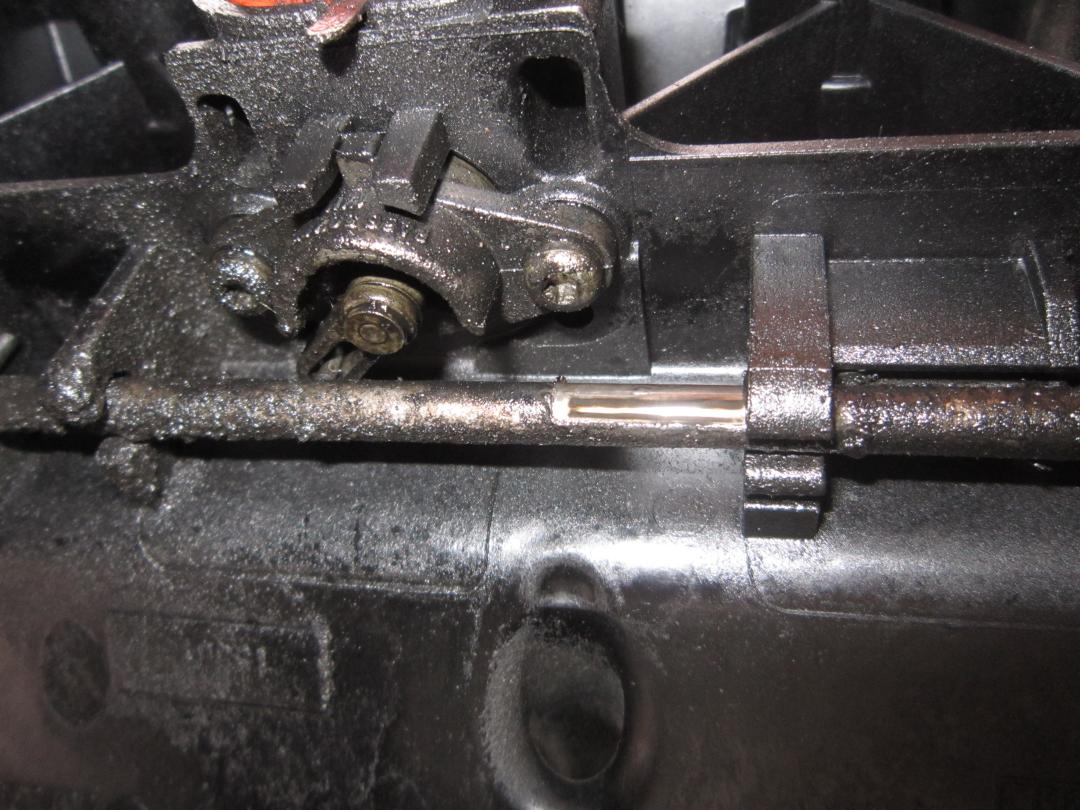

Ей така реших проблема с клапите... Без тапи без нищо...
Sent from my SM-N9005 using Tapatalk

Re: някои да обясни за тези"пеперудки" на 320д
Това е вътре... Вместо тапи инвестира се в нови гарнитури всичките и почистване на дросела, ЕГРа и самия колектор...
