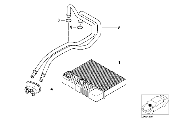

Питите на топлообменника и на парното са вътре в корпуса на климатика. Не могат да се видят от вън през дупките. Споменах за разположението им за да имате груба ориентация какво ще опръскате с тръбичката, колко да я навирате и на къде да я въртите (мандахерцате :mhihi: )
Злати е показал на снимката до къде се разглобява. Избирате си едната от двете турбини на вентилатора и пъхате от страни през лопатките на долу тръбичката докато остане достатъчно от нея, за да се прикрепи флакона във вертикално положение. Трябва да го напъхате между двигателя и стената на купето зад него. Няма нужда да пъхате маркучето и по други дупки.

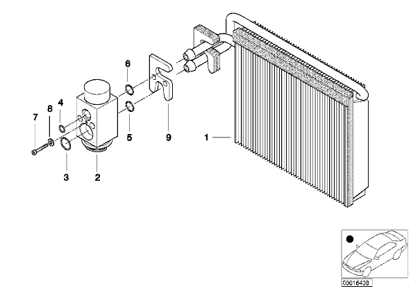

Много сте интересни.Всеки пише и никой не разглобява.Сега ще ви светна за всичко.Пръво за тръбичката за конденза:тя са намира под борд компа и е изведена над скоростната кутия.Капе там защото от отоплината водата се изпарява и няма локви като на другите автомобили-все пак Немец го е мислил.Тази тръбичка излиза от обединения кожух на цялата вентилациоона система и естествено е на дъното под борд компа.За лошата миризма -първо изпарителя се намира над радиаторчето и там къадето пръаскат всички нестава защото това което пръскате е радиатора за топло.До самя изпарител няма достъп.Достъпа е сваляне на таблото разглобяване миене и почистване на ваната в която се събират всички мизерии.Миризмата идва от там,защото се пълни с листа и плесенясва ,а конденза капе върху тази мизерия и я храни.Листата и другито боклуци са дошли през радиаторчето за топло когато колата е била без филтър за климатика.така че успех на обтимистите.Каквото и да се пръаска успехите са за седмица-решението е само едно ТАБЛИОТО ДОЛУ И ПОИСТВАНЕ. А на тези на които не им мирише са късметлии защото колата им не е оставала никога без филтър-и естествено не са им влезли боклуци.Сега ще пробвам едно ново нещо и ще пиша пакл

Неможе да пръска с маркуча.Някой те бодалка. Изпарителя е на нивото на касетофона.сещай се ако напъхаш маркуча ко ще стане.Дори и малко вода да пуснеш пак нестава защото Ф-то на тръбата за конденз е 4..5мм.и неможе да поеме водата.Най много да вдигне мизериите от дъното и да си запушиш тръбата за конденза.По горе писах че на дъното винаги има боклуци.

Това е радиатора на парното. Разположен е ХОРИЗОНТАЛНО и е на дъното/в най-долната част от вътре в корпуса на климатика.
Това е радиатора на изпарителя. Раположен е ВЕРТИКАЛНО, вътре в предната част (от към отсека на двигателя) на корпуса на климатика.

Аз съм човека, който е пръскал и през дупката на таралежа. Но тогава още не знаех, че хоризонталната пита, която се въжда от там, е тази на парното, а целта е в дясно и нагоре :oops: Просто маркучето трябва да се впъхне нагоре покрай изпарителя. (Въпреки, че като пръскаш, целия корпус се запълва с пяна). Не си струва хамалогията освен ако не сменяш едновременно и таралежа.
