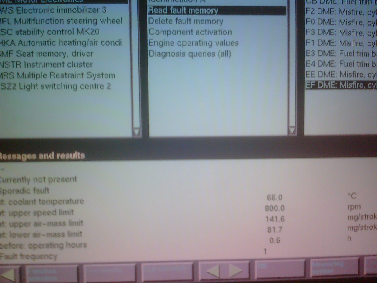

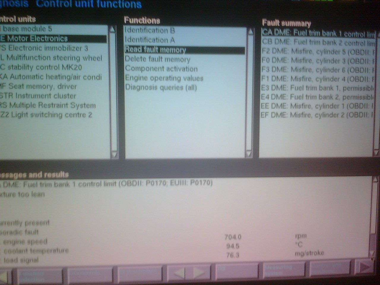

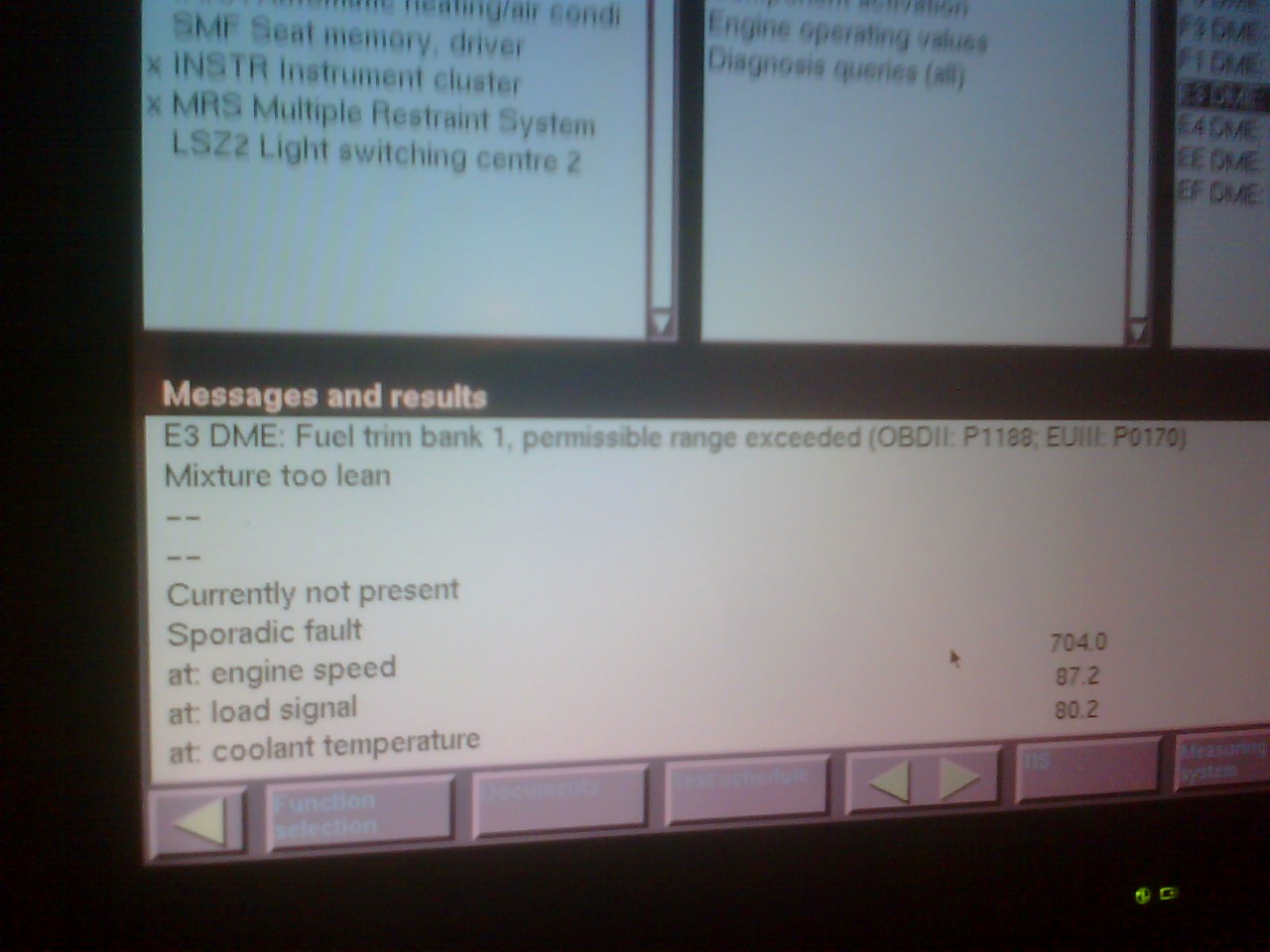

didite_bg написа:Искам и аз да попитам за една грешка която ми записва колата e39 520и 1998g
2 пъти трия грешката и пак излиза, а проблем в колата още не забелязвам
с инпа
202 fuel trim limit bank 1
Какво ми показва баварецо? :)
Баварецо ти казва да не го караш на газ...
Сега по въпроса - грешката означава богата / бедна смес.
Изтрий грешката покарай на бензин малко , виж дали ще се появи. Ако да - вакум пътища или дебитомер.
Ако не, на газаджия.
Нещо май аз не разбрах: като карам на бензин
ако НЕ се оправи -вакуум пътища или дебитомер
ако се оправи газаджия
Нали така?

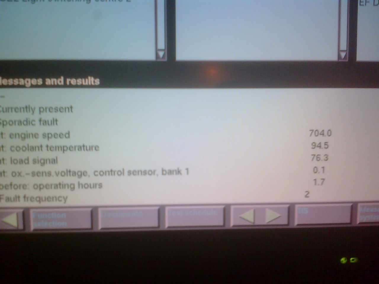

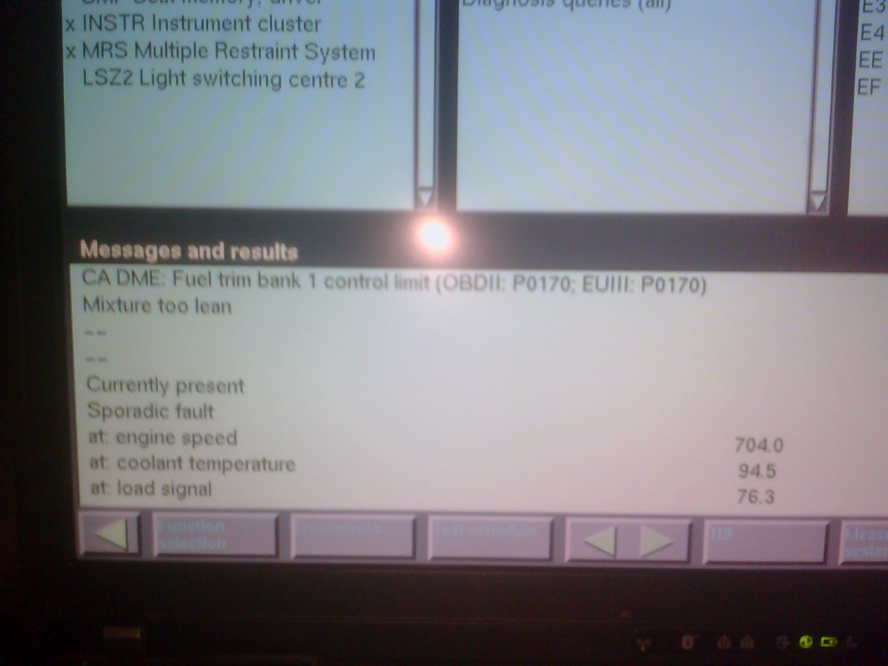

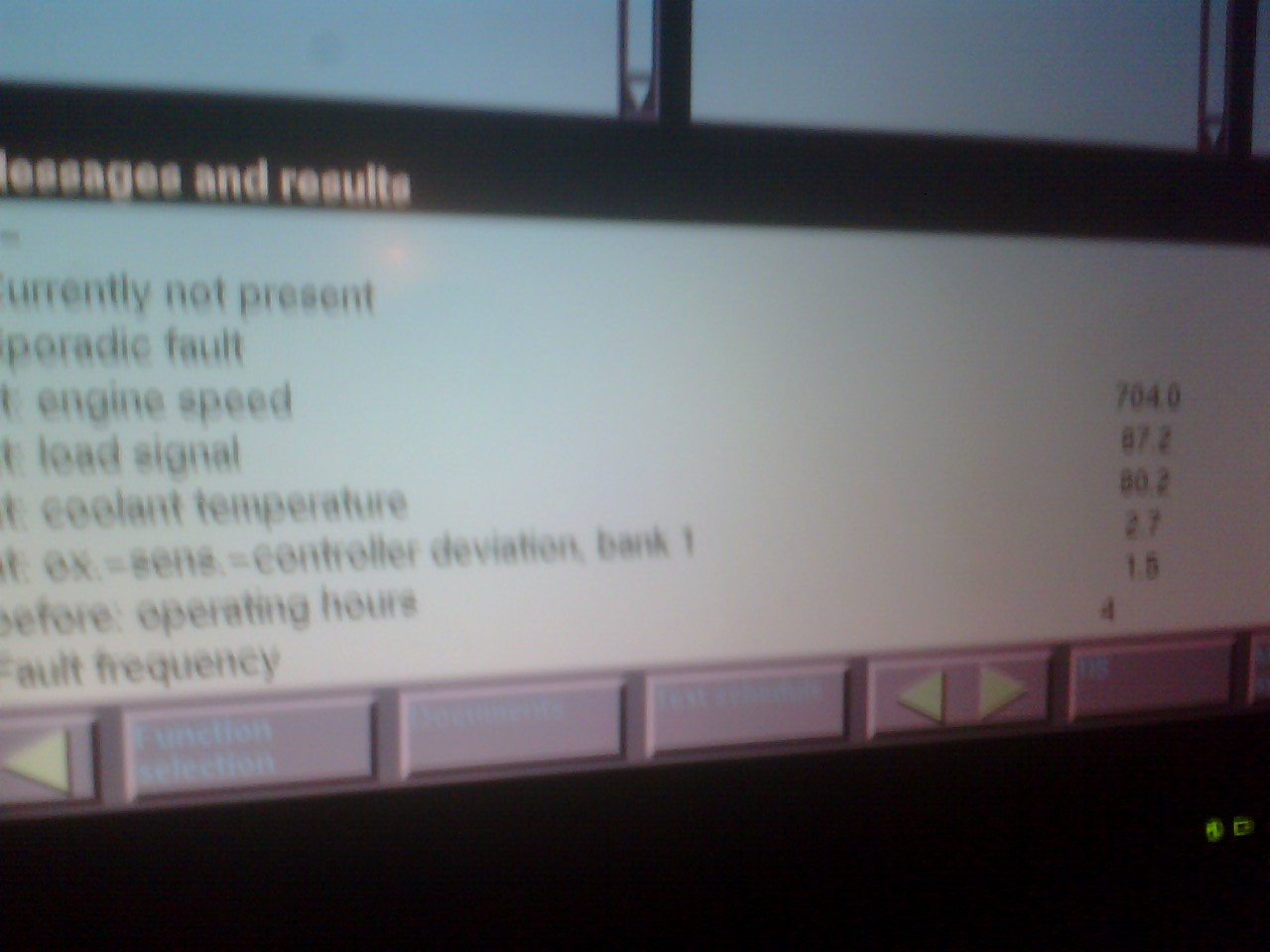

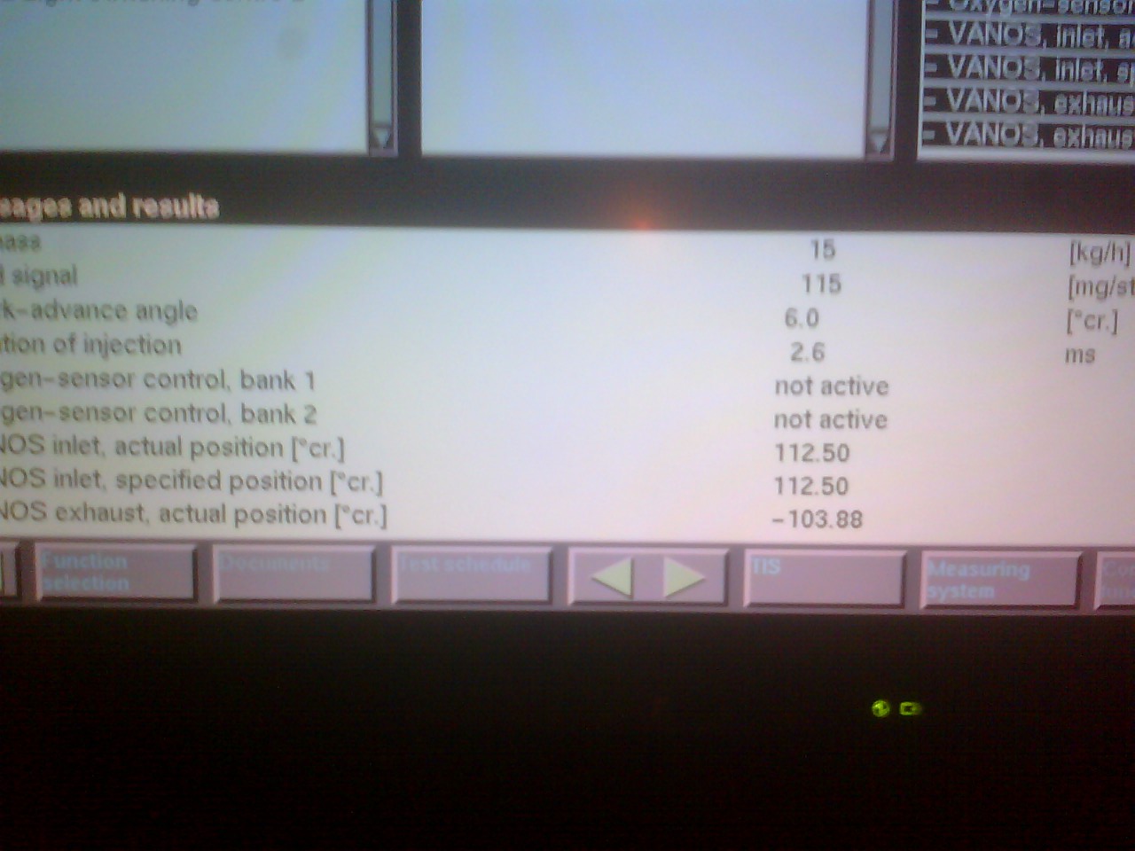

Моля, за помощ, понеже вече полудявам с тая кола :evil:
Сменил съм с чисто нови гофретата след дебитомера, маркуча за маслените изпарения, който влиза в капака на клапаните, о пръстен на диса клапата, горивния филтър е сменян миналата година. Единствено не съм погледнал гарнитурата на всмукателния колектор и дебита на горивната помпа. Сменил съм и филтъра на картерните газове с нов. Преди ремонта на главата, нямах такъв проблем. Проблема с оборотите и появата на чек енджин се появи след смяна на гарнитурата на главата. Първо замина датчика на изпускателния вал, който замених с нов оригинален, в следствие грешката вече не фигурира, но се появиха тези. Симптомите са: мени оборотите на празен ход и чукане в смукателния колектор (металически звук като удар с чукче по желязо), подозирам моторчето за празен ход ICV. След изтриване на грешките през дис, оборотите заковават, но след 1, 2 мин. пак набива грешките. Направи ми впечатление, че като набие грешките деактивира ламда сондите.
Ето грешките, които излизат на DIS:
Дайте някакви идеи, къде мога да направя smoke test (за теч) и pressure test на помпата? Понеже четох, че може да е дебитомер, какво ще стане ако го откача от буксата?
