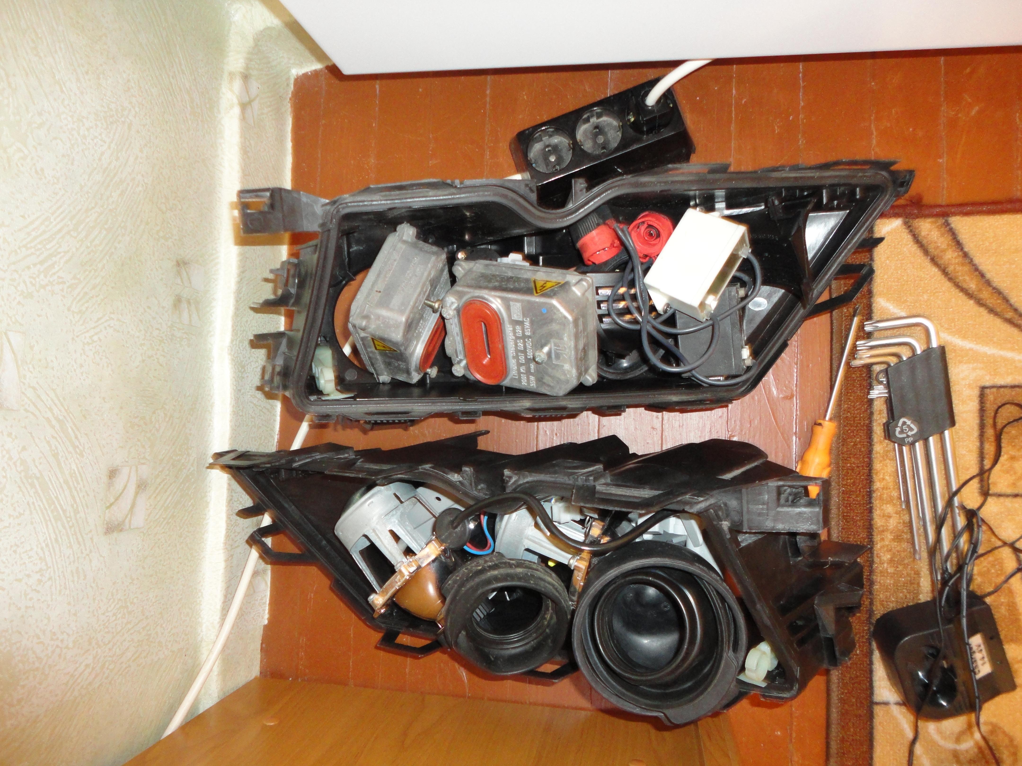

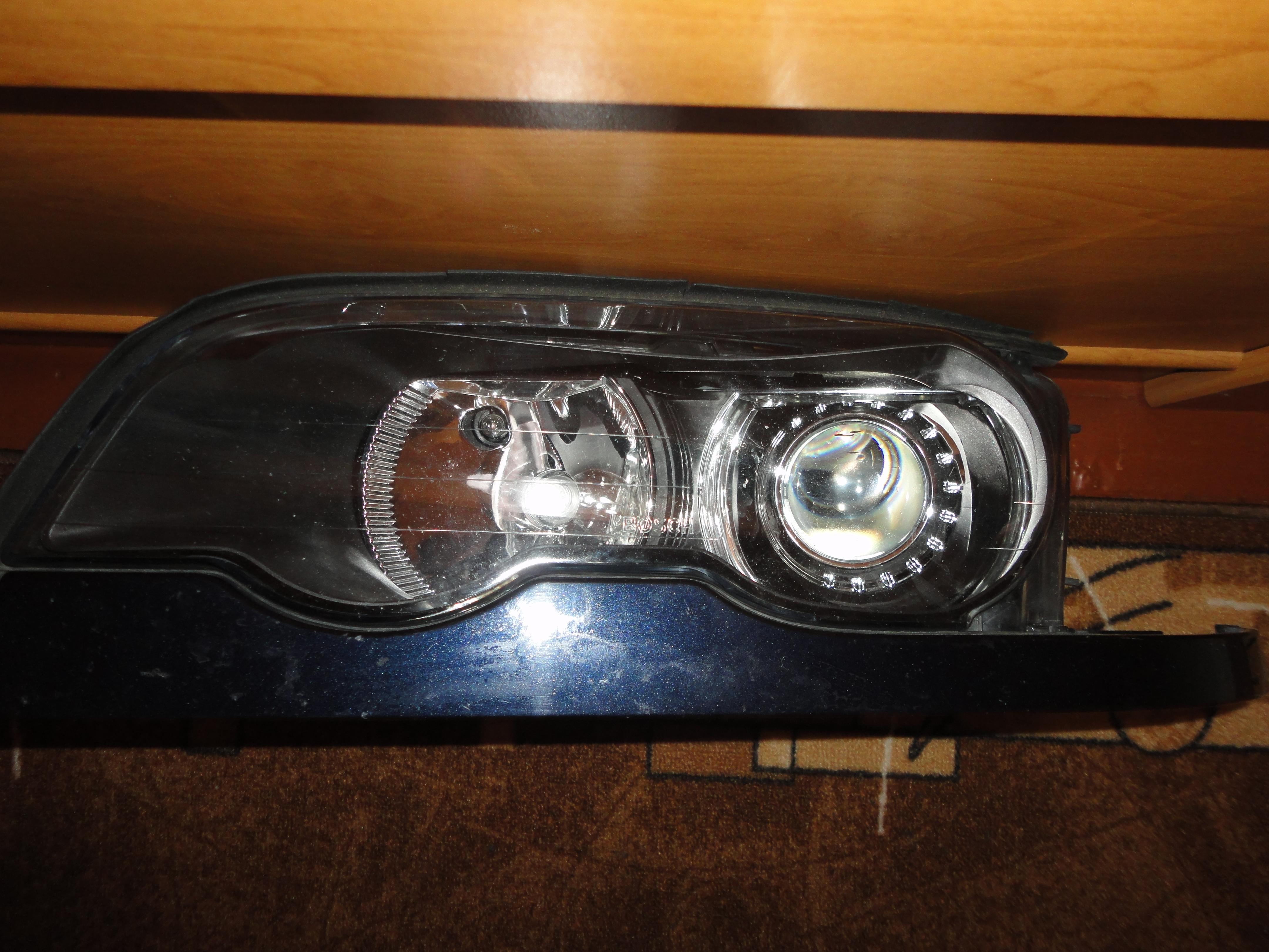

Монтирах фаровете
Първо да кажа, че си купих фарове от седан преди фейслифта, понеже бях чел във форума, че само стъклото е различно. Проверка на кодовете в realoem потвърди това. На практика също се потвърди. Освен стъклото обаче е различна и гумата, която уплътнява с предния капак. Понеже фаровете бяха с изхабени рефлектори, ги пратих в стрелча за рециклаж. Доста съм доволен. Разглобих фаровете от - до. Оказа се, че кутиите за фаровете с оригинален ксенон и кутиите от фарове без ксенон се различават само по една врътка, която отговаря за нагласянето на отсичането на лупата (ляв/десен волан) и една дупка през която минават кабелите за ксенона (дупката е очертана на кутията без ксенон, само трябва да се пробие). Тоест да обощя - ако търсите само вида на оригиналния ксенонов фар, просто може да закупите рефлекторите от фарове с ксенон и лупите, а ксенона може и китаец да е. Гуменото уплатнение отзад за късите също е различно - 18лв бр. в Дару кар. Фаровете светят осезаемо по-добре, светлината е концетрирана и не заслепява.
P.S. - болтчето на шоф. фар откъм радиатора, отзад, ми скъса нервите
Две от видийките ми паднаха на кората на мотора и ги изгубих. Без магнит не знам как ще стане.
ЗА СЪЖАЛЕНИЕ МИ ДАВА ГРЕШКА ЗА КРУШКИТЕ КАТО СЪМ НА КОНТАКТ И НЕ СЪМ ЗАПАЛИЛ ФАРОВЕТЕ, КАТО ГИ ЗАПАЛЯ ИНДИКАЦИЯТА ИЗГАСВА.
Преди:
След:
Части:
Готов:

Колега UBAH5 фара не си го сглобил правилно, виж черната пластмаса зад стъклото, в горния край е огъната, не си я вкарал на правилното мяста, разглоби фара и я намести.

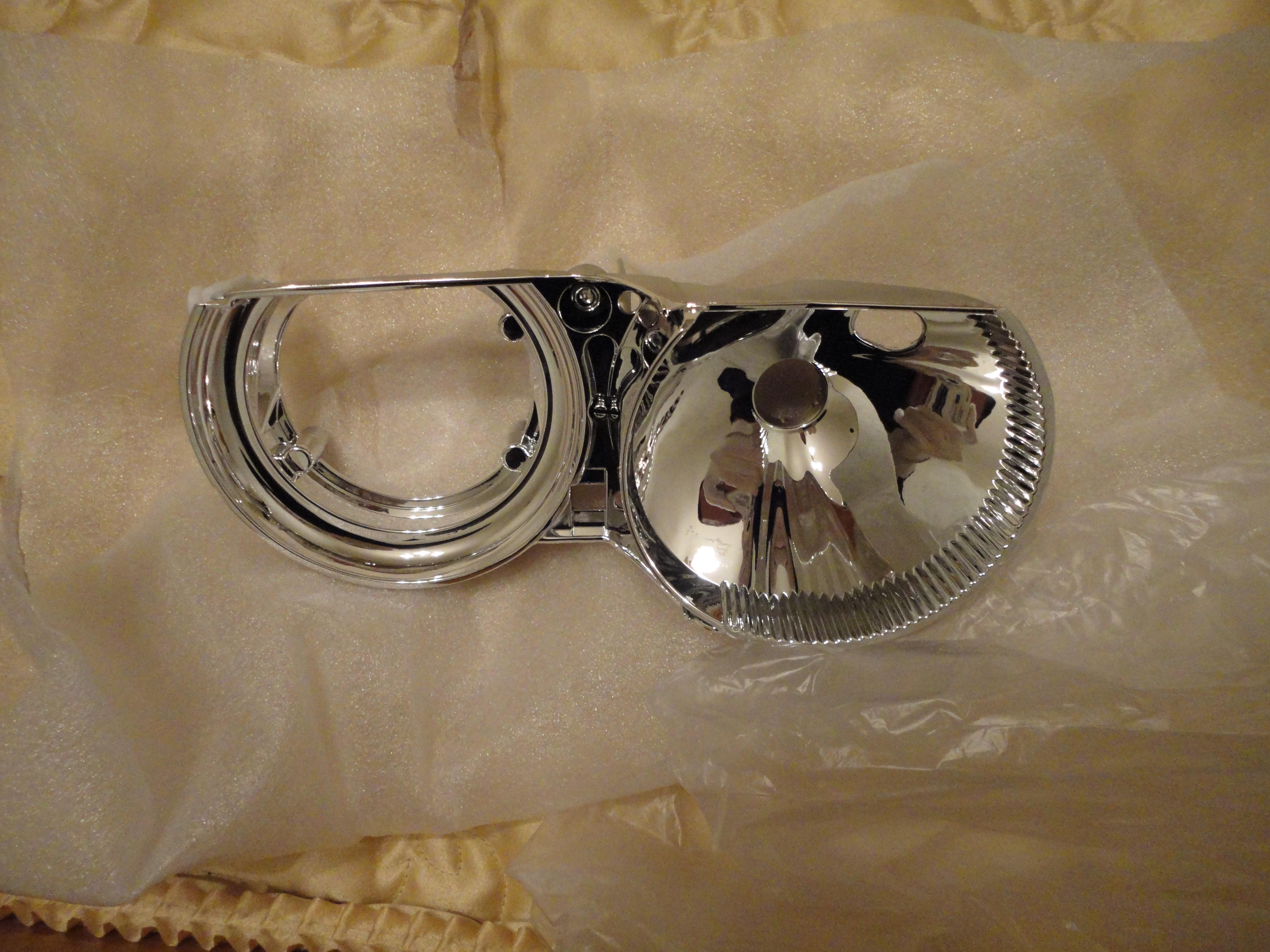

Ето моя ретрофит комплект
-това са капачките, които нямат надпис xenon.
-тук са капачките и пръстените които са към лупите
-а това са лупите 2.8 инча и са от алфа
-ето как изглеждат вкарани пръстените в капачките.Така сложени лупите ще имат леко изместен център, но пък няма да се вижда металният държач на лупите.
- това е лупата и капачката. Малко кофти размер- нито лупата е голяма колкото отвора на капачката нито металния корпус на лупата минава през капачката, но и да мине корпуса май няма да изглежда много добре, затова тук ще влезнат в употреба пръстените.
-това вече е потенциалният вид. лупата+капачката+пръстена. Нежелания резултат е изместения център на лупата, но пък никел се вижда отвсякъде и е доста добре уплътнено всичко без фуги. Само трябва да реша на къде да е изместен центъра на лупата- надолу или нагоре
или пък под друг ъгъл, но това ще го решъ вече като ги сложа на фаровете.
-това е друг вариант на позиционирането на лупата
Вчера разглобих фара за да видя дали лесно ще стане ъпгрейда. На пръв поглед се вижда че трябва да разширя дупката на рефлектора, защото фасунгата на лупата не може да мине. Другото което е като сложа капачката в рефлектора, назъбената част излиза пред капачката и се вижда малко и нещо не ме кефи много така. Мисля си или да изрежа малко рефлектора, което не ми се иска или да го пръсна с черен спрей за да не се отразява назъбената част в капачката и като сложа енджъла хич няма да си личи черната част от рефлектора, всичкото това ще го преценя в последствие а и вие колеги сега може да ми дадете някъкви идеи или предложения

Всичко е ок! Благодаря колега, че си пуснал снимки, за да видим за какво става въпрос. Ясно става, че манипулацията не е много сложна, но не е и много лесна. На мен така и не ми става ясно как се захваща прожектора за рефлектора след като се изтеже, за да може да мине фасунката през дупката. Осъзнавайки това ми се струва доста сложно нагаждането на височината - демек късата светлина знаете, че е настроена така, че да саморегулира дългата или казано по просто настройва се само късата, а дългата си е с изчислен наклон според късата. Е при това положение доста внимателно трябва да се подходи към прикрепването към рефлектора в определена позиция, така че дългата да не свети после в небето примерно, нищо, че е би-ксенон лупата. Абе явно ще се мисли на място! А, замалко да забравя, къде и как се включват кабелите за биксенон клапана???!!! Не се виждат на снимката нито кабели, нито пинове за кабели примерно!

slitter написа:Всичко е ок! Благодаря колега, че си пуснал снимки, за да видим за какво става въпрос. Ясно става, че манипулацията не е много сложна, но не е и много лесна. На мен така и не ми става ясно как се захваща прожектора за рефлектора след като се изтеже, за да може да мине фасунката през дупката. Осъзнавайки това ми се струва доста сложно нагаждането на височината - демек късата светлина знаете, че е настроена така, че да саморегулира дългата или казано по просто настройва се само късата, а дългата си е с изчислен наклон според късата. Е при това положение доста внимателно трябва да се подходи към прикрепването към рефлектора в определена позиция, така че дългата да не свети после в небето примерно, нищо, че е би-ксенон лупата. Абе явно ще се мисли на място! А, замалко да забравя, къде и как се включват кабелите за биксенон клапана???!!! Не се виждат на снимката нито кабели, нито пинове за кабели примерно!
Наистина регулирането и захващането за рефлектора ще ме изпоти, но ще го мисля намясто.Регулирането ще го направя както от линка:http://tuning-club.net/slagane-na-lupi-vav-farove-s-reflektori-t32.html
Аз нямам ксенон колега, ще слагам на по-късен етап. Крушките за лупите са H1 и се захващат с едно телче, което ги притиска.
П.С Отвора на мойте капачки ми изглежда по-голям отколкото на капачките от оригинален фар.
