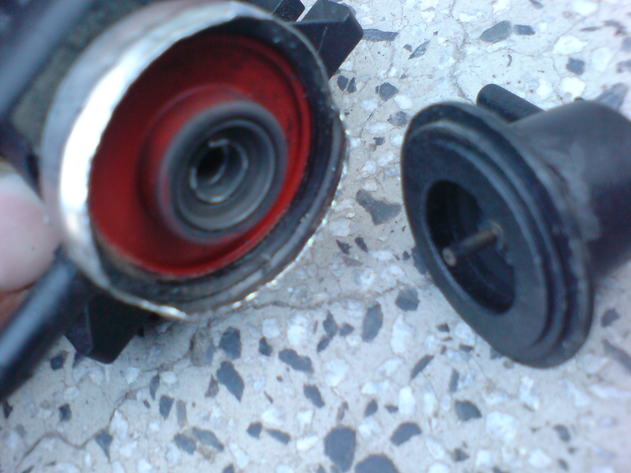

Да и аз приверих така е.Днес си поръчах вакум клапан и до няколко дена щели да го доставят и ся ще чакам :shock:

Взех си маркуч за излищната нафта 2 метра тои е същия като за вакумите само кадето е доста по-подсилен срещу висока температура и претриване ще го сменя с ония дето тръгва от разклоненията на вакум тръбата до клапана че като го погледнах на места е много изгорял и изтанял кой ли знае от колко места смучи въздух :mhihi:

Искам да ти кажа, че и аз си мислех, дали не е възможно да смуче въздух от някъде. Знаеш как е, изолират се АГР клапани, /от там също може да взима въздух/ мъркучите стареят и изгарят. С колегата kasabov, съм съгласен, ще сменя клапана и се надявам да си реша проблема, но имаше колеги при които проблема се завърна скоро след смяната му /kronos/. На тоя клапан му влияе вакум, не сажди, че да се прецаква толкова бързо и при толкова много хора.

baga написа:Искам да ти кажа, че и аз си мислех, дали не е възможно да смуче въздух от някъде. Знаеш как е, изолират се АГР клапани, /от там също може да взима въздух/ мъркучите стареят и изгарят. С колегата kasabov, съм съгласен, ще сменя клапана и се надявам да си реша проблема, но имаше колеги при които проблема се завърна скоро след смяната му /kronos/. На тоя клапан му влияе вакум, не сажди, че да се прецаква толкова бързо и при толкова много хора.
Ама вътре има една гумена мембрана която я влияе доста температурата от колекторите :mhihi:

Мнение от kasabov » 27 Юли 2008, 3:26
няма такива работи, заблуждавате се. Или капанът е бил менте, или в следствие дебитомера е почнал да прави проблеми.

Мнение от plamen_hh » 27 Юли 2008, 10:45
Аз ся като го сменям ще му сложа едно фолио като преграда да не го хваща много много топлото :mhihi: защото горе като го кача на хладно прекалено много започва да мисли :shock:
