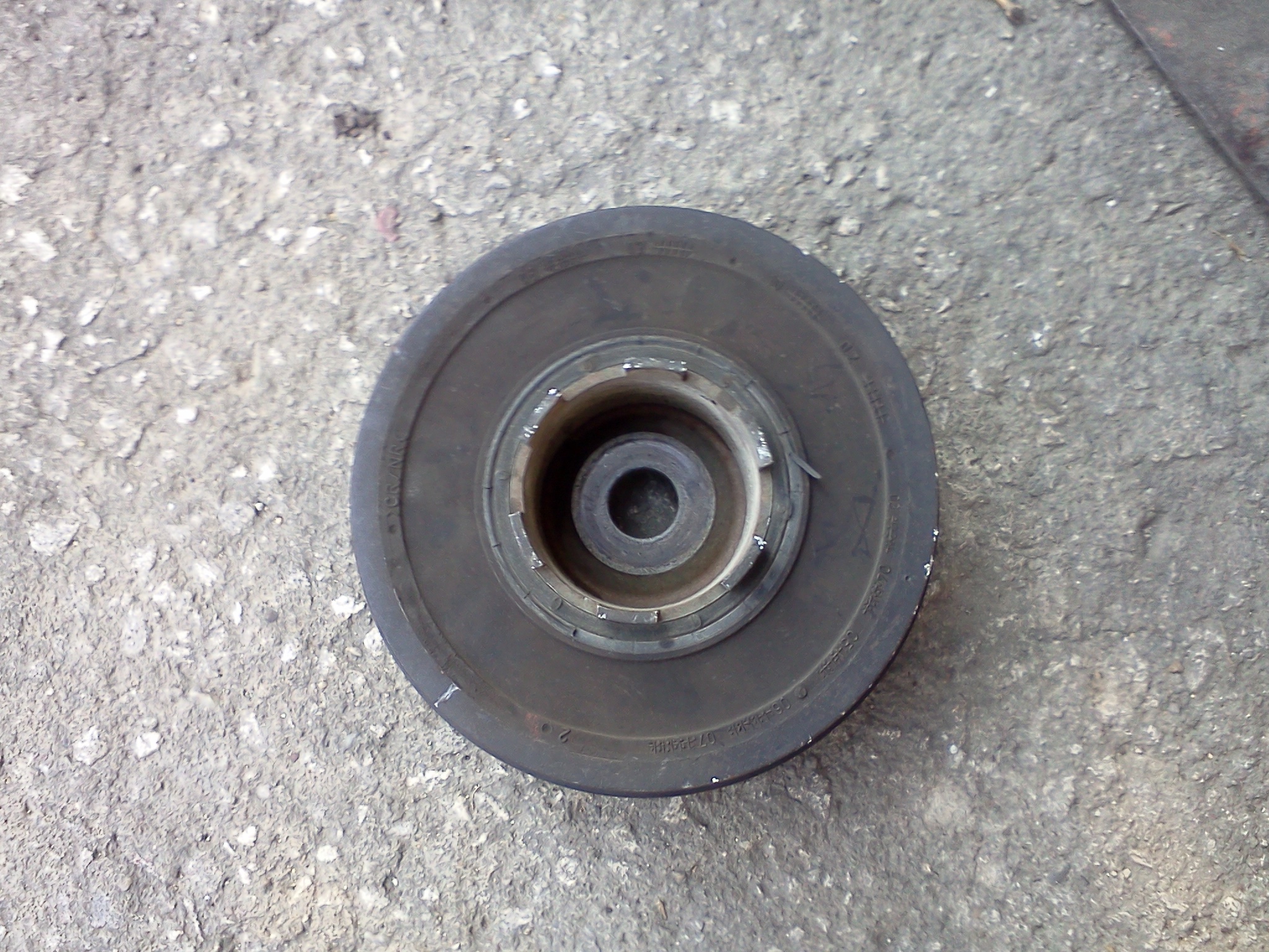

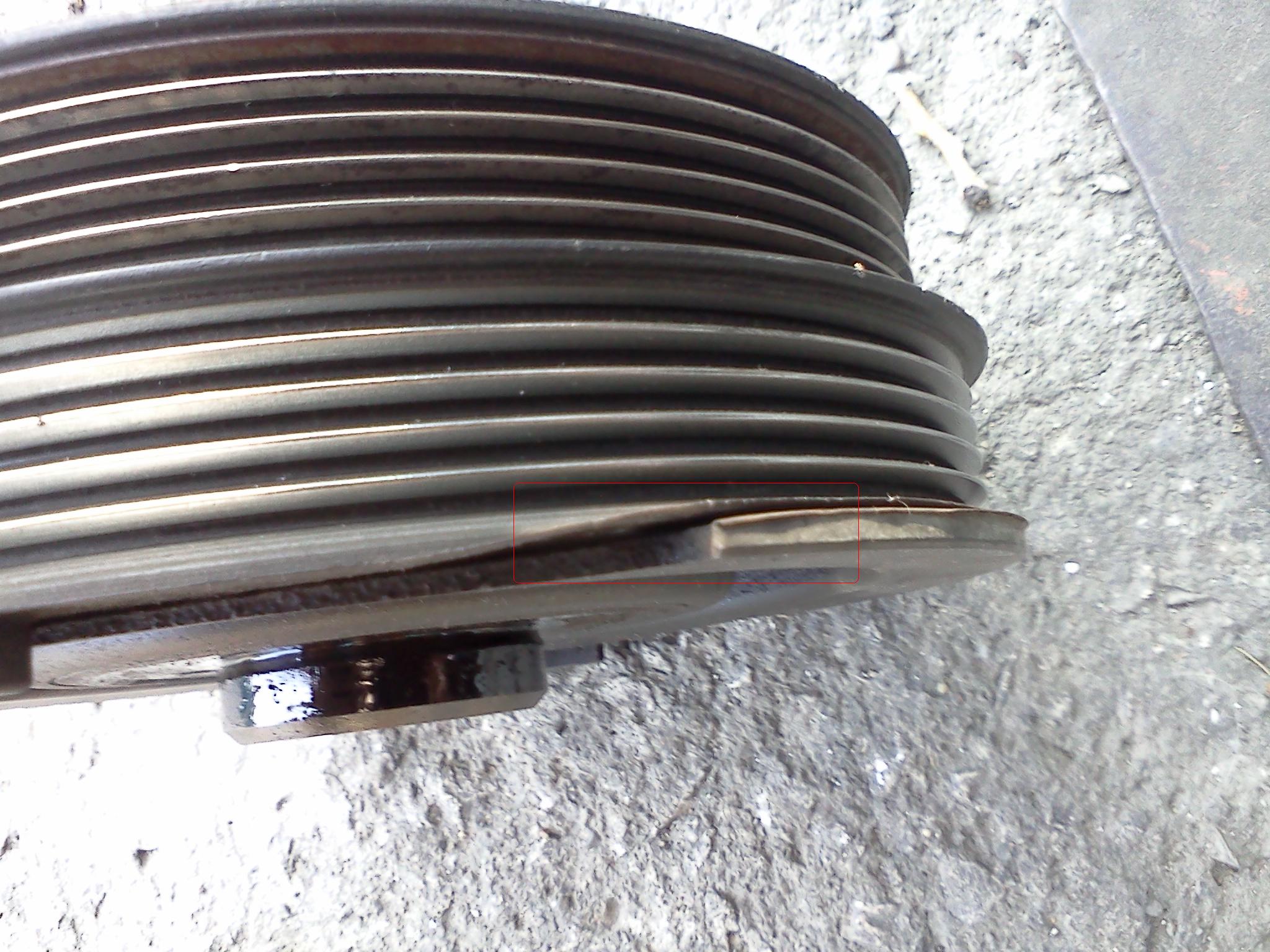

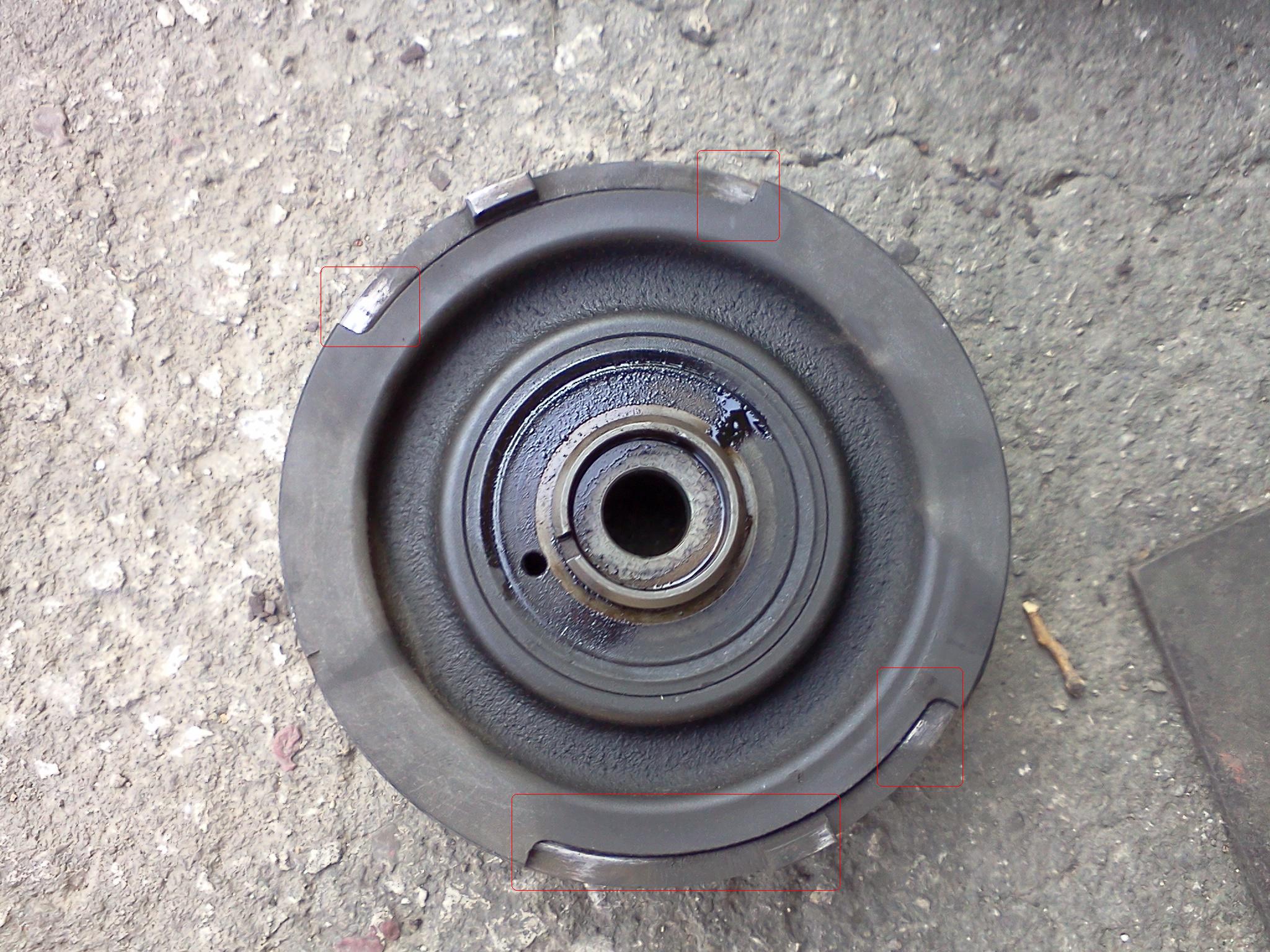

Здр колеги   днеска смених моята шайба... канех и се от много време насам тъй като вибрацийте и скърцането бяха ужасни. Особено при включен климатик скърцаше ужасно понеже ремъка на климатика допълнително товари шайбата. Много беше изтъркана там където съм показал - търкало се е метал в метал почти до последно... дори смених и 2та ремъка че и те бяха пострадали. Маистора каза , че още съвсем малко живот е имала дори се чуди що чак сега я сменям. Гумата е здрава отпред, но проблема не бе в това. Вибрациите леко намаляха , но специално за тях  вече тампони на двигателя ще се сменят. За хората от Варна - човекът се казва Фори и  се намира в с. Яребична . Освен bmw други коли не приема в сервиза си. Като отидох тъкмо беше разфасовал едно Х5 чак жал ми стана. ( дано не прозвучи като реклама за човека )  A това , че се сменяла трудно и отнемала много време и псувни - дали стоях 40 мин. в сервиза не знам. С подходящия инструмент става бързо и лесно.  Имаше специален ключ за контра ( като го погледнах маи сам го е правил тоя ключ) . Самата шаиба я свали за 2-3 мин. Повече се забави с кори перки ремъци и тнт. Новата е немска 300лв. но не съм я снимал. Аиде стига толкоз , че маи се поувлякох в писането.. но пък смятам , че ще е било интересно за хората които ги вълнува този проблем.
Ето малко снимки на старата шаиба.
http://store.picbg.net/pubpic/E3/B5/f12 ... dbe3b5.jpg
http://store.picbg.net/pubpic/7F/F4/a28 ... 977ff4.jpg
http://store.picbg.net/pubpic/BE/BE/f97 ... 5ebebe.jpg
http://store.picbg.net/pubpic/CA/82/de8 ... afca82.jpg
