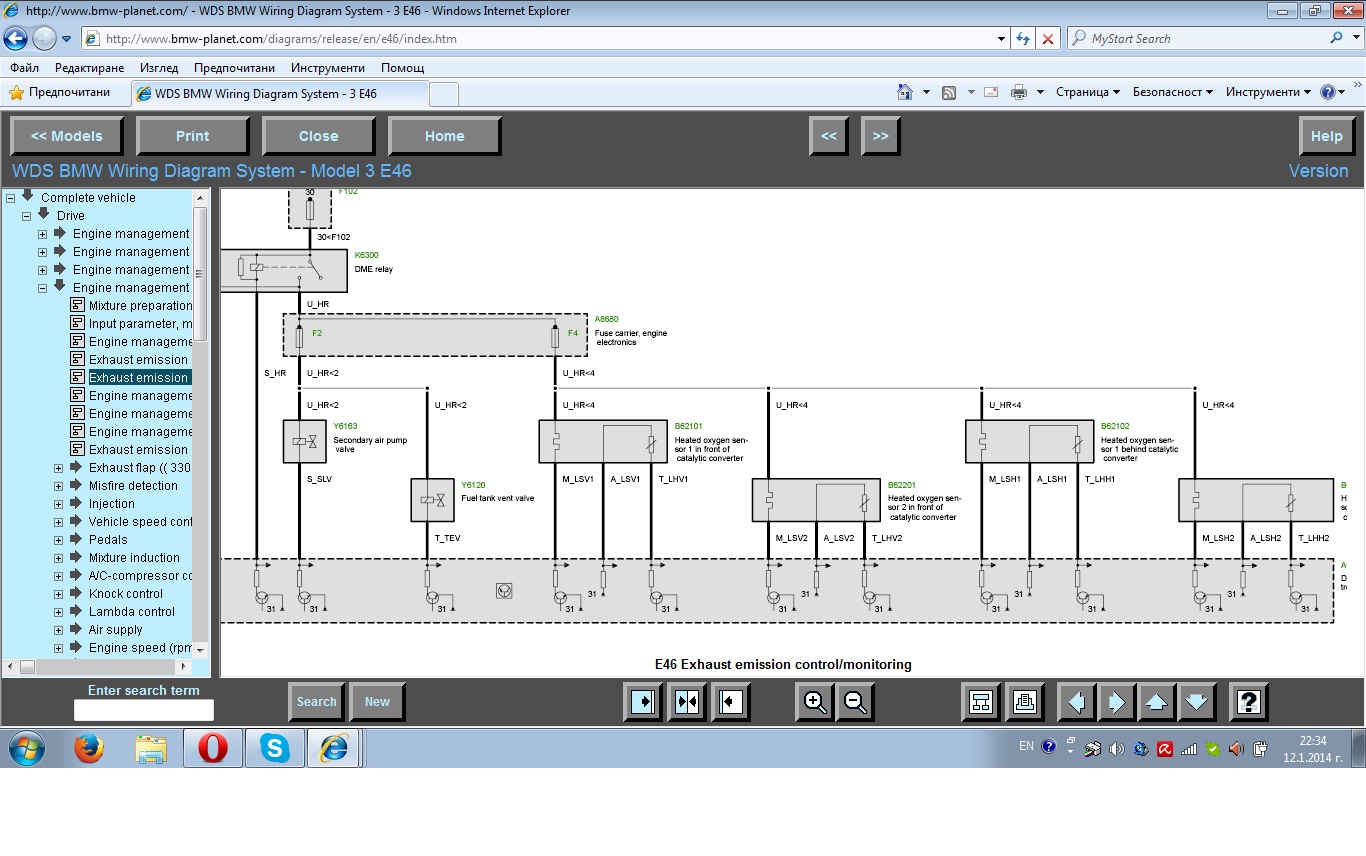

mitrax написа:Провери релето за подгрев на сондите .
Колега би ли ме насочил къде да го търся това реле?
- mitrax
- Мнения: 902
- Регистриран на: 26.10.2008
- Местоположение: ДУПНИЦА Скрапинг
- Кара: coupe e36 m42 , цоупе е46 325ci
- Мечтае да кара: ///M
Re: Проблем DISA клапа или още нещо м54b30
би трябвало да е в кутията под предия капак , в която е и компа на инжекциона . Нямам БМВ WDS тука , иначе щях да проверя - има ли , за 4те сонди ли е или са 2 за двете двойки ...
П.С. ще проверя по късно има ли реле и каде е
май съм те подвел , реле явно при м54 няма . през релето на КОмпа на инжекцията , след това бушон Но 4 , и от там на 4те ламбди .,,, при по старите изпълнения е с отделни релета . Ако не съм объркал че м54 е с мотроник MS43 .. не е от бушон или реле , ако беше и другите сонди щяха да изкарват грешака
mitrax написа:май съм те подвел , реле явно при м54 няма . през релето на КОмпа на инжекцията , след това бушон Но 4 , и от там на 4те ламбди .,,, при по старите изпълнения е с отделни релета . Ако не съм объркал че м54 е с мотроник MS43 .. не е от бушон или реле , ако беше и другите сонди щяха да изкарват грешака![]()
И в случая къде да търся проблема
Няма реле за това трябва да се закачим директно за сондата с Мултицета и да видим какво съпротивление дава уреда.... Ако няма такова ясно е къде е проблема
по някакви мътни спомени между 2 и 3 ома но може и да бъркам... но все пак няма ли некви омове Подгряването е дало фира...
Видя ли отпред където е компа има едни 5 Предпазителя по 30А някой сигурно е Гръмнал... може и поради тази причина да ти набива грешка за мисфаер на 2 ри цилиндър.. тези предпазители мисля ,са за Дюзите.. Не пречи да им одариш един поглед да ги прегледаш дали случайно някой не е Заминал...
П.П просто давам акъл не ангажирам никого с моята Логика
