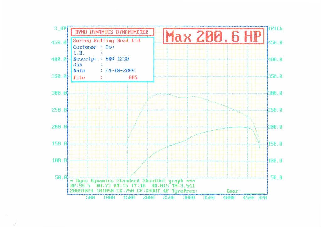

*** Може ли някой да сподели дино графика на 2ка дизел 200к.с. на каквото ще да е.. Абсолютно не вярвам, че това е възможно, а все повече хора около мен с чипнати 2ки ми обесняват как едва ли не са над 200коня
Веднага:

vicho написа:Gqbriel написа:xerial написа:Аз съм виждал дино графика на кола на колега (модератор) от форума 320д на 153 на колелата
и...?!?!?
това 200 на вала ли е, че май е доста далеч от там, има-няма 15-на коня
Ами диното беше без вентилатора отпред и резултатите бяха по ниски от реалните, та тая 20ка е около 185-190 на вала

JTD написа:bscsystem написа:...
Веднага:
е Май колегата нямаше предвид и Би турбо моторите

Re: Става ли Турбо от 330д на 320д ?
Имах предвид bmw e46 2.0D 150к.с., но се радвам за единичката.
