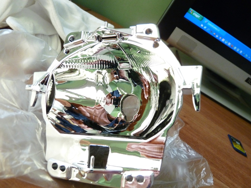

ZKW са моите но Ванка,повярвай ми на 100% ще останеш доволен от работата им и как светят после фаровете

най-сетне пристигнаха. Много съм доволен, добре опаковани с ръкавици, няма и следа от предишните рефлектори.
Единственото кофти нещо е чакането - пратих ги в понеделник, но еконт не им разнася пратките всеки ден, съответно пристигнали в сряда и чак вторник т.е. след една седмица при мен.

правилно, няма гаранция, но пък ремонта струва само 40лв.
Написали са една бележка да няма влага във фара, но моите никога не са имали и пак си изгоряха. Явно беше проблем точно на този модел фарове. Сега ще видим колко ще изкарат с тяхното покритие

вече няколко месеца и съм много доволен :D не са мръднали
П.П.Слави дори недей си и помисля да ги пипаш освен с ръкавиците,много в важно иначе ще се прецака покритието :!:

с ръкавиците работих, но като, че ли десният нещо ми трепери повече от нормално
най-вероятно не съм стегнал нещо по лупата и сега пак ще трябва да отварям

....треперенето според мен е от клапата на биксенона. виж я нея...
а как седи въпроса с толкованагорели рефлектори, че чак пробити? - оправят ли ги в Стрелча?

Няма да е проблем да ги оправят. Залепят китосват и боядисват. А моето трептене изчезна след затягането на един от винтовете на рефлектора - стана лесно без разглобяване, през капачката на ксеноновата крушка. Предстоят тестове довечера
alexsch написа:....треперенето според мен е от клапата на биксенона. виж я нея...
