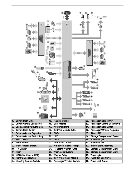

Central Вody Еlectronic = GM (до колкото знам за по-новите модели)
Ако грешката е там е възможно да се появят толкова различни по естество проблеми на веднъж.
Там всичко е свързано, като сигнали и стойности от датчици и управление и бъгне ли се нещо то задължитено се отразява и на други изпълнителни команди към модули, които на пръв поглед са независими един от друг
От тук може да се ориентираш за какво иде реч ...

Още един жокер
на е46 е почти същото като показаното

Re: E46 с характер (проблем с електрониката...май)
Няма разлика след откачане и закачане на акумулатора.
Dimitroff написа:Няма разлика след откачане и закачане на акумулатора.
Добре де, пробва ли това с ключа и ключалката ?
99% съм сигурен че това ти идва от ключалката която са ти разбили на шофьорската врата !
Както вече ти казах... почти същите симптоми се появиха на моята стара кола... с изключение а перката
Aз вече нямам ключалка на шофьорската врата - след опита за кражба съм с това:
